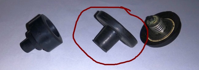

Okazało się, że jest uszkodzony grzybek wyłącznika ciśnieniowego pompki Superflow S20. Ktoś tam grzebał i źle złożył głowicę - jest przygnieciona a przez to zdeformowana uszczelka.
Czy ktoś wie gdzie i czy można kupić sam ten gumowy grzybek czy cała pompa do wymiany?
Z tego co widziałem to cała głowica kosztuje około 300zł a nowa pompa 420zł.
Uszkodzony grzybek gumowy zaznaczyłem na zdjęciu.
Zaznaczony grzybek
Plik ściągnięto 1 raz(y) 1,66 MB

https://allegro.pl/oferta/pompa-cisnieniowa-do-wody-seaflo-12v-4-3-l-min-9251241663?utm_feed=aa34192d-eee2-4419-9a9a-de66b9dfae24&utm_source=google&utm_medium=cpc&utm_campaign=_MD_OSLT_pla_other_sport_leisure_tourism&ev_adgr=Sporty+wodne+id+13535&gclid=Cj0KCQjwnv71BRCOARIsAIkxW9EY-Gz9273Y-usic1phH8mvoIqomgmLy1bvhyZka1h7VbvckwnxH64aAg_CEALw_wcB
Jak się popsuje to do kosza i kupisz nową.
OldPiernik
Dołączył: 16 Gru 2008
Piwa: 50/19
Wysłany: 2020-05-17, 15:25
Tez myślałem nad nową pompą.
Ta z aukcji ma mały przepływ.
Zna ktoś pompy Vetus?
Jest to cos warte czy lepiej się w nie nie bawić?
