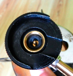

Mam fajną kuchenkę, która ma mocowanie katuszy gazowych jak na załączonym foto. Jednak nie chce ich podwieszać bezpośrednio tylko przez adapter, przejściówkę itp. z wężykiem i dalej do butli. Spotkał się ktoś z takim rozwiązaniem?
Z góry dziękuję
Mocowanie katuszy za kołnierz
Plik ściągnięto 710 raz(y) 24,66 KB

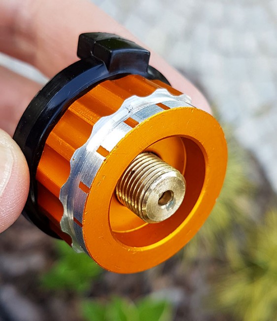

no właśnie cena zabija wszystkie pomysły i lepiej nie tracić czasu tylko zmienić kuchenkę ;)
Zajrzałem na sąsiedni wątek co podałeś. Ja też zrobiłem redukcję a ściślej przerobiłem adapter jak na foto poniżej i mogę stosować kartusze 400 ml z palnikami primusa :bajer
Plik ściągnięto 5 raz(y) 84,3 KB

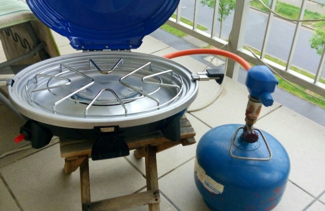

Ja mam grila z reduktorem wlasnie na kartusze wiec wykonalem przejsciowke bezposrednio na butle.
Tu jeszcze w fazie testow szczelnosci
Plik ściągnięto 6 raz(y) 107,22 KB
