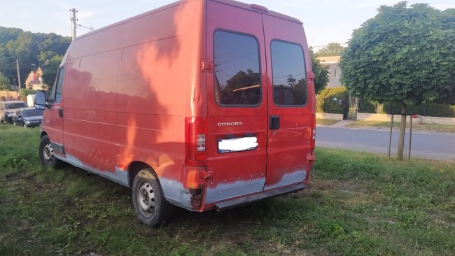

Stało się. Pierwsze wczasy hand made kamperem za mną... Co prawda do końca projektu jeszcze kawał roboty ale frajda z wyjazdów juz jest
Może od początku. Miało być tanio i dobrze. Napewno było tanio ale żeby było dobrze najlepiej byłoby kupić kolejną bazę. Niestety dwie bazy nie wchodziły w grę :P. Więc z tanio trzeba było zrobić dobrze.

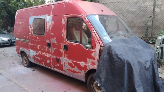

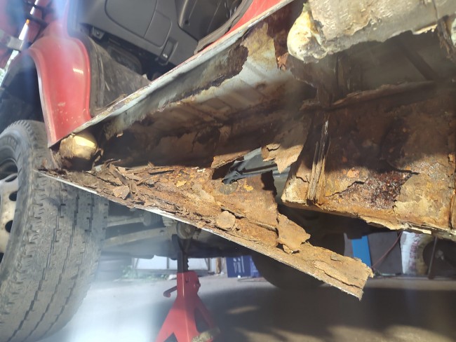

Pacjent - Citroen Jumper 2003 polift w kolorze bordo z CR iveco 2.8 na pokładzie. Jak na rocznik całkiem fajny przebieg bo 260 tys km - kupiony od kumpla i serwisowany przez szwagra więc od strony mechanicznej bardzo cacy. Niestety nie można było powiedzieć tego o blacharce. Na szczęście podłoga i podłużnice zdrowe ale progi i ich okolica... O ludzie... flex i migomat śmigały dwa miesiące - popołudniami, bo robiłem to obok pracy zawodowej. Koszmar. Jak zwykle przy oględzinach nie wygladało to tak źle jak sie okazało po otwarciu pierwszego progu. Obie strony, wewnatrz i zewnatrz poszły do wymiany razem ze spodami tylnych drzwi bo pod listwami tez sie okazały zjedzone.

Po dwóch miechach lezenia pod cytryną było tak
Plik ściągnięto 13 raz(y) 302,23 KB

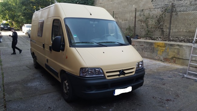

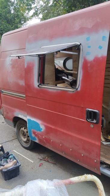

Kolor mi nie leżał i "wpadł dodatkowy tydzień zabawy"
Plik ściągnięto 14 raz(y) 161,79 KB

Ostatecznie padło na raptora "Africa Korps" na budzie i czarnego na zderzaki i listwy.
Mozna teraz jeździć po krzakach.
A to efekt końcowy.
Plik ściągnięto 16 raz(y) 451,69 KB

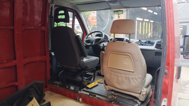

Wysłany: 2023-10-26, 12:31

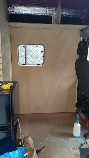

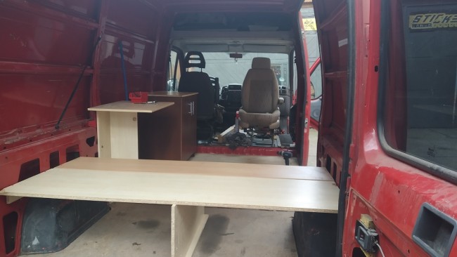

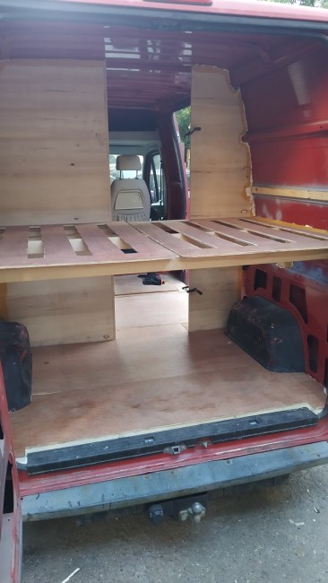

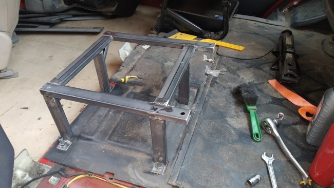

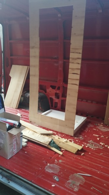

Na początek wywalenie grodzi i podwójnej ławki w miejsce której poszedł fotel obrotowy od bodajże galaxy.
Następnie tymczasowa (jak najtańsza) zabudowa z płyty wiórowej oby tylko OSKP uznała go za specjalny kempingowy i następnie do rzeczoznawcy na wycenę pod akcyzę.

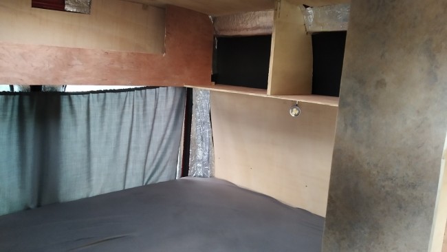

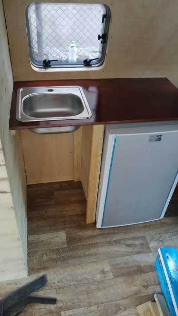

Wysłany: 2023-10-26, 12:49

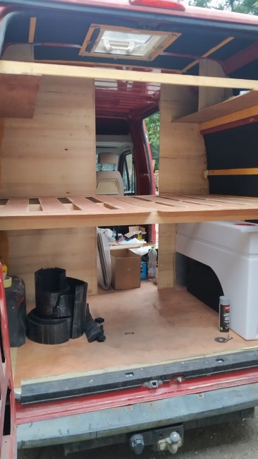

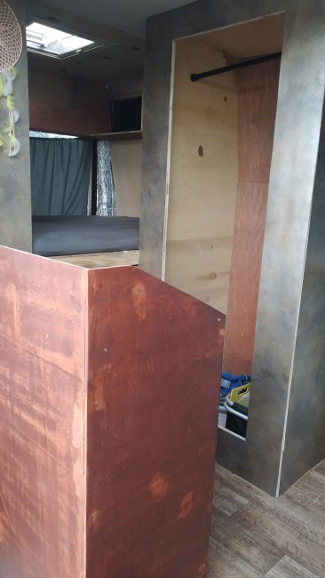

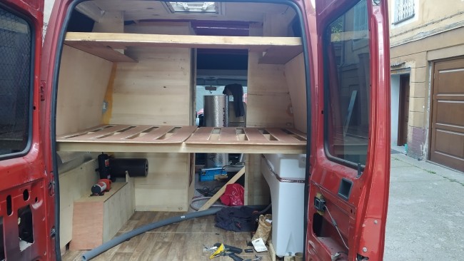

Po przejściu papierologii i w sumie niewielkiej akcyzie (lekko ponad 1200 zł) przyszedł czas na właściwą zabudowę i walkę o każdy centymetr. Brodzik kabiny zdecydowałem się osadzić niżej na podłodze zyskując tym sposobem 2 cm i możliwość stania pod prysznicem zupełnie wyprostowanym.
Łóżko z tyłu wpuściłem maksymalnie możliwie w ściany i wyszło ostatecznie 193 cm przy kabinie i 186 cm przy tylnych drzwiach - auto zwęża sie ku tyłowi. Szerokość 130 cm. Gdybym dał troche niżej łóżko pewnie jeszcze zerwałbym kilkanaście milimetrów ale wysokość łóżka ustalił zbiornik wody czystej na nadkolu. Zależało mi aby wygospodarować jak najwiekszą pojemność bagaznika bo będzie w nim jeździł m. in. 3,6 m ponton.
A 193 cm dla moich 183cm jest ok a i zona ma 10cm nadwyzki na łóżku.
Plik ściągnięto 8 raz(y) 194,87 KB

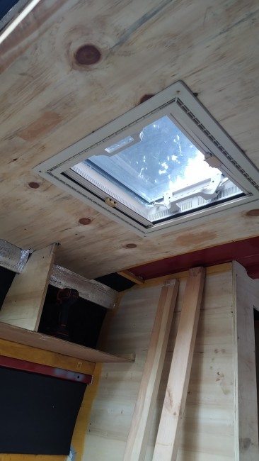

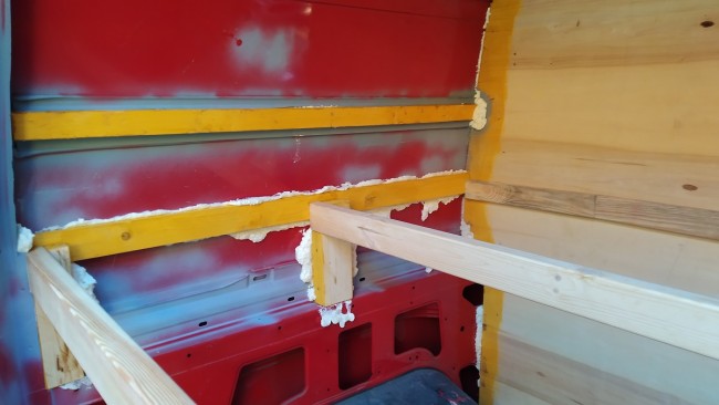

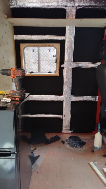

Wysłany: 2023-10-26, 13:23

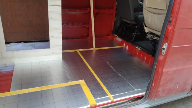

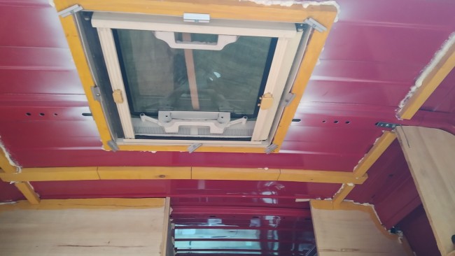

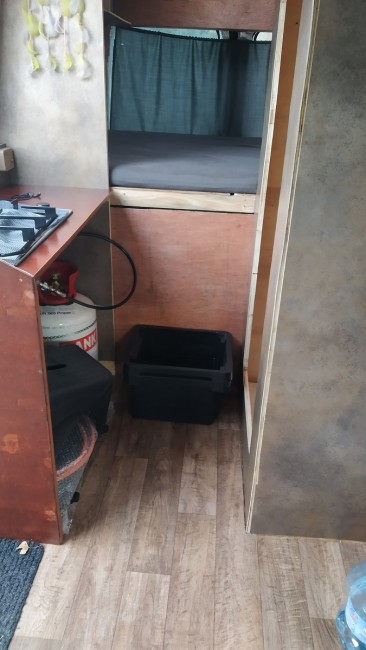

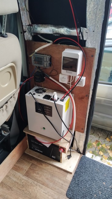

Izolacja to 2 cm pianka kauczukowa na ściany a na słupki 6 mm z folią alu. Na to aluflox oraz sklejka 4mm. Na podłogę płyta PIR z alu plus sklejka 8mm. Kabina ze sklejki 16mm z brodzikiem o wymiarach 80x70.

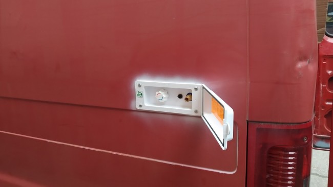

Jak widac na fotkach za ciepłą wodę wodę odpowiada carver caskade 2 w tym na prysznic zewnętrzny który na obecnym wyjeździe robił za główny bo wiedziałem, że kabiny prysznicowej nie skończę - ogólnie miałem 5 tygodni na zabudowę i troche sie zajechałem. Wyszło to prawie 4 lmiechy po 12-14h dziennie a ostanie 5 tygodni z sobotami i niedzielami non stop.
Za dużo troche jak na mój pesel. Zaorałem sie totalnie.

Fajnie wyszło. Nie myślałeś o wrzuceniu zbiorników pod spód? Po przeróbce ręcznego na linki powstają tam 2 wielkie komory na zbiorniki. Popatrz w wątek o Rolexie.

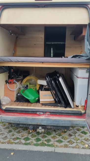

Brałem to pod uwagę jednak chciałbym czasem zimą wyskoczyć na narty i nie bardzo miałem pomysł na niezamarzanie wody czystej. Do brudnej mam już zbiornik benzyny od bmw e36 - obecnie pojechałem z baniakiem 20 litrów pod zlewem bo nie zdązyłem z montazem pod autem a dokładnie tam gdzie piszesz zamierzam go posadzić oraz zabudować blachą do której wpuszczę wydech z webasto. Mam nadzieję, że to zabezpieczy przy kilku stopniach mrozu bo na jakies skarajnie niskie sie nie wybieram.

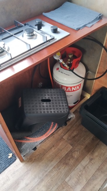

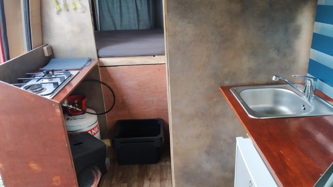

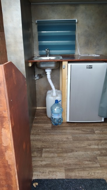

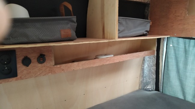

Ostatnia porcja fotek pokazujacą w jakim stanie pojechał na pierwszy wyjazd.

I jeszcze taki widok
