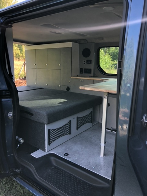

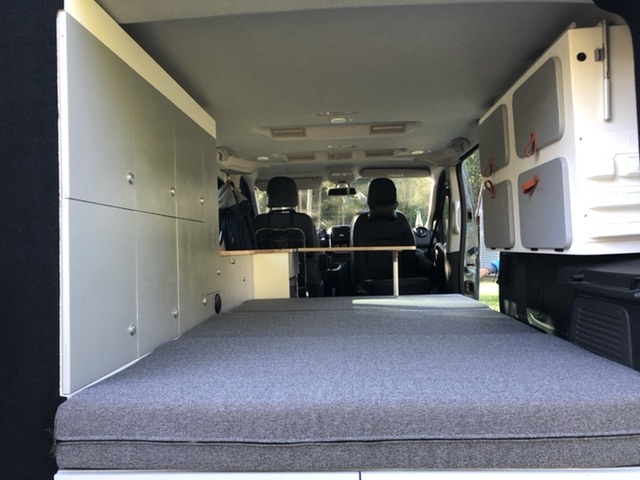

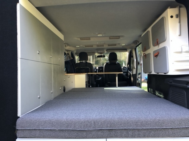

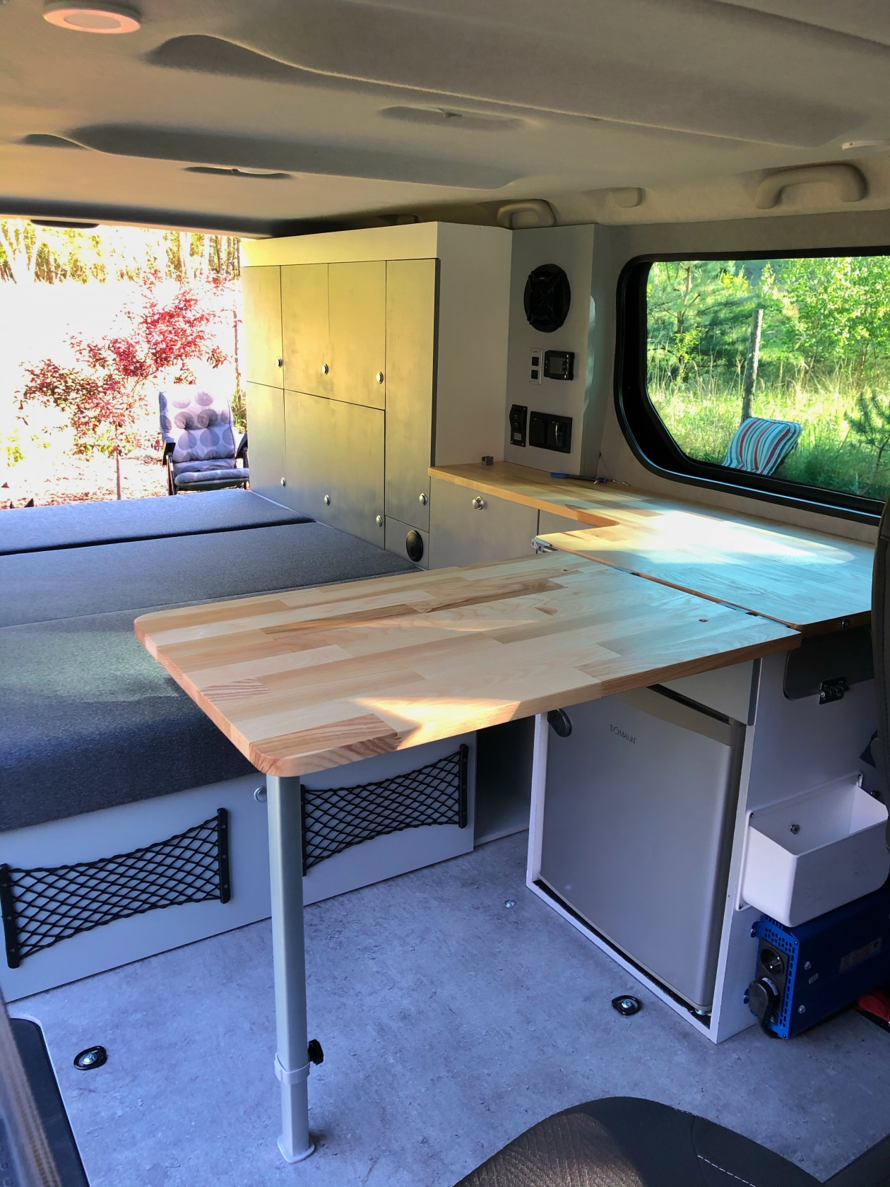

W końcu udało się zakończyć budowę nowe mini Kamperka. Poprzedni Vw Caddy maxi już dawno u kogoś innego śmiga. Zabudowa na Trafic long. Jak dozbieram kasę będzie dodatkowo otwierany dach ze spaniem firmy SCA.
Kilka info:
- meble sklejka lekka 15mm
- łóżko 192x114cm
- przetwornica azo
- dodatkowy Aku 90Ah kwasowy marin z odpowietrzeniem na zew.
- lodówka domowa Bomann
- elektronika do przełączani między 230 a12V
- separator akumulatora
- gniazda 230v x 4 sztuki
- oświetlenie Led
- stolik ruchomy I składany
- materac 12 cm
- webasto suche chińskie
- fotele przednie obrotowe
KILKA FOTEK

1. Masz baner nieaktualny ;)
2. gdzie masz kuchnie?
3. Nie za nisko wyrko?
Trochę pracy włożone, czas w teren!

Hej. No jeszcze banerka nie zmieniłem. Kuchenka jest przenośna campingaz a zlew moim zdaniem na tej powierzchni to strata miejsca lepiej szafki. Ja tak w 95 % stoję na kempingach i polach namiotowych. Teraz został tylko do zrobienia podnoszony dach. Ale to już chyba przyszły rok. Trochę pracy poszło :) . Jak na dżin dziejszy muszę odpocząć ;) .
