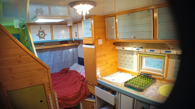

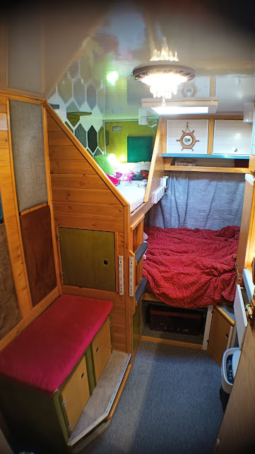

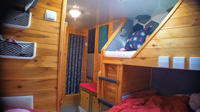

Na dole w poprzek łóżko 120 x 200, u góry po długości łóżko 160 x 70, materace stadardowe. Okno dachowe 40 x 40. Nad łóżkami wentylatory nawiewowe. Białe listwy obok drabinki to wsporniki do wpinania stolika, dla osoby siedzącej na siedzisku.

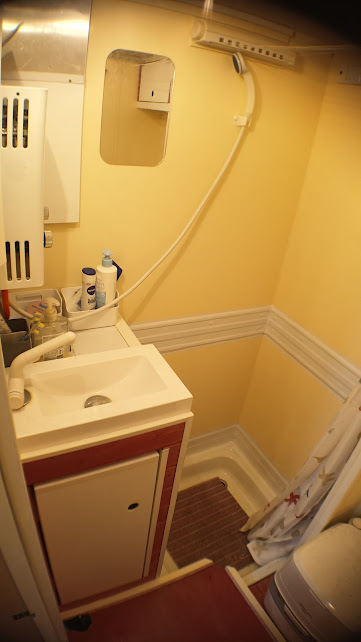

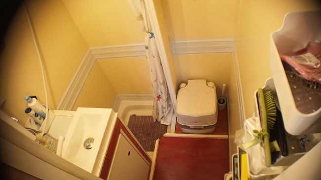

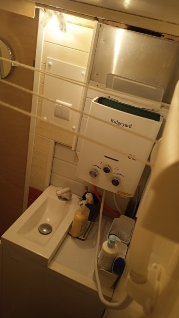

Przepływowy piecyk gazowy do prysznica, standardowy brodzik 70 x 70. W suficie grzybek z wentylatorem wyciągowym, w ścianie zamontowana rozciągana suszarka na pranie.
Plik ściągnięto 1501 raz(y) 44,81 KB

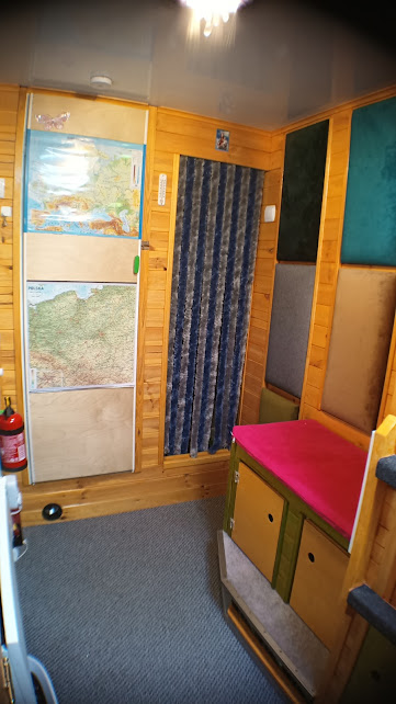

Po lewej drzwi do łazienki, po prawej wejście do przedpokoju, pod stopami siedziska nawiewy spod podłogi. Pod drzwiami łazienki wylot webasto.

Okno gospodarcze robione na wymiar, podwójne szklenie z argonem, plus na zewnątrz dymiony akryl 3mm z białą folią perforowaną. Między blatem a łóżkiem szafka na wiszące ubrania, której drzwiczki po opuszczeniu stanowią stolik.
Plik ściągnięto 9 raz(y) 133,87 KB

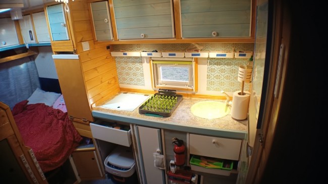

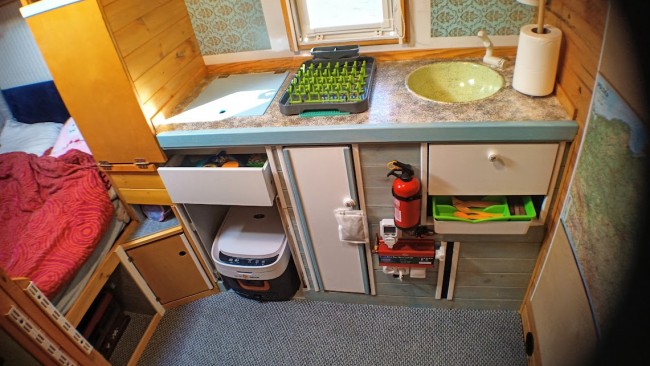

Blat kuchenny 150 x 50, zlew z miski stalowej, po lewej pod klapką kuchenka gazowa na kartusze, poniżej lodówka kompresorowa 25l na 12V.

Zwykły Thetford, umywalka z marketu budowlanego. W samym narożniku podłogi wylot webasto.

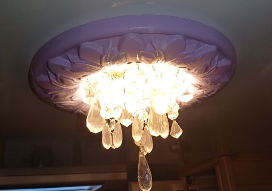

Widok z głównego łóżka, główna lampa to rzeczywiście samodzielnie wykonany różowy żyrandol.

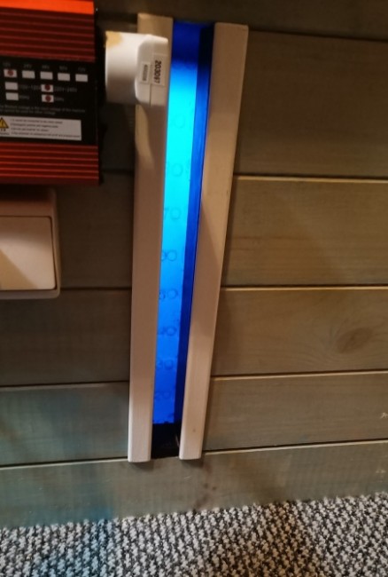

Przetwornica 1500W z miernikiem i licznikiem energii. Wąska szpara z białymi listwami pod sztuććami to wskaźnik poziomu wody czystej- zbiornik jest podświetlany po naciśnięciu przycisku. Pod łóżkiem wnęka z półką na drona i skrzynkę z jego akcesoriami.

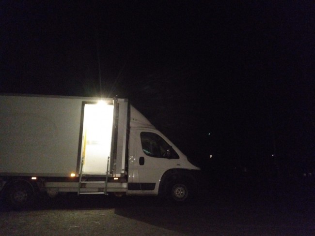

Swiatełko jest
Plik ściągnięto 9 raz(y) 303,83 KB

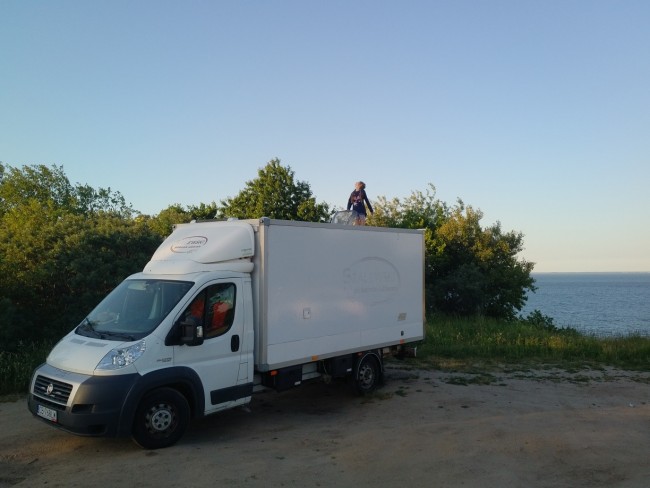

Nie rzuca się w oczy, że to kamper. Może poza dzieckiem bawiącym się na dachu.

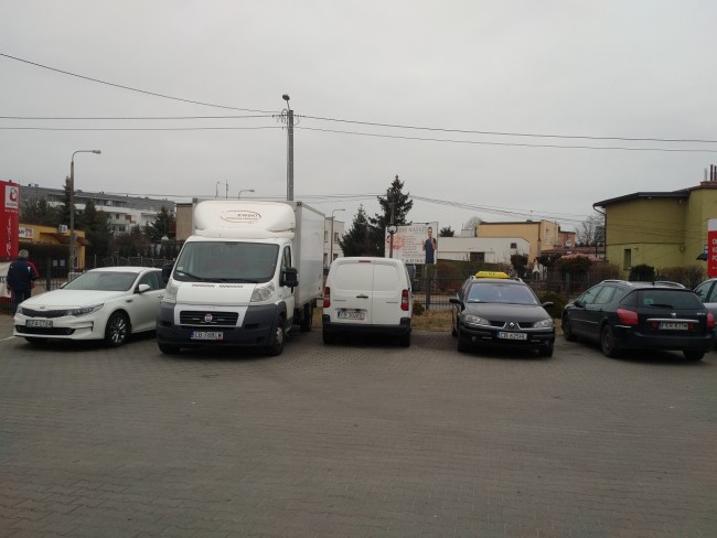

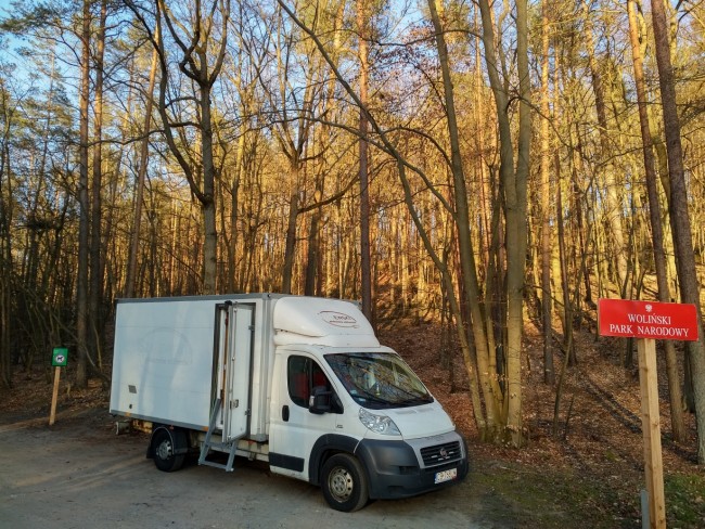

Typowe brzydkie Ducato.
Plik ściągnięto 6 raz(y) 314,78 KB
Żubry nie zauważyły że to kamper.

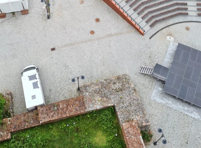

Widok z wieży w Lidzbarku Warmińskim. 2 solary po 100W, szyberdach, grzybek nad łazienką. Od tego czasu doszły jeszcze grzybki nad łóżkami.

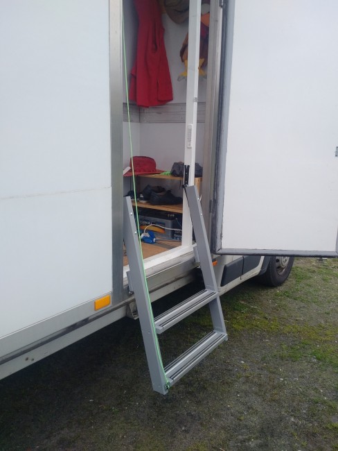

Rozkładany trap z szerokimi stopniami, wchodzi się bardzo wygodnie. Przepokój ciągle w budowie.

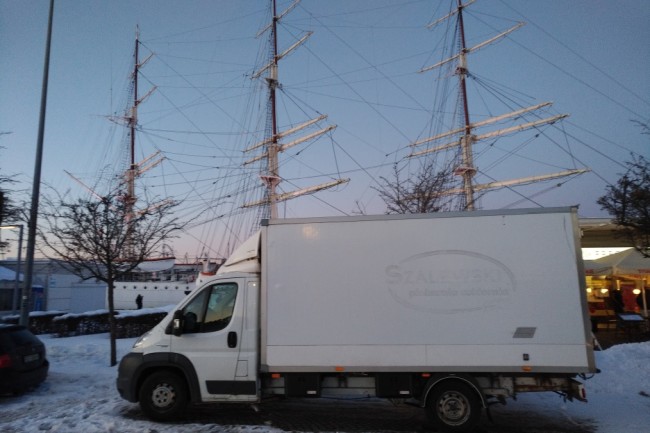

Ot, zwykła chłodnia sobie stoi przy nabrzeżu.

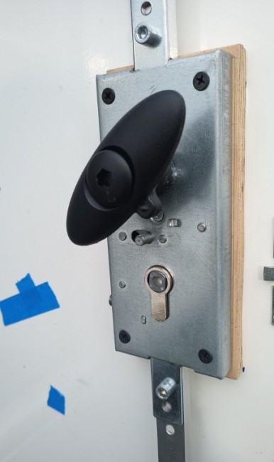

Ładny projekt :ok Jak zamykasz drzwi od środka z tymi ryglami na zewnątrz??

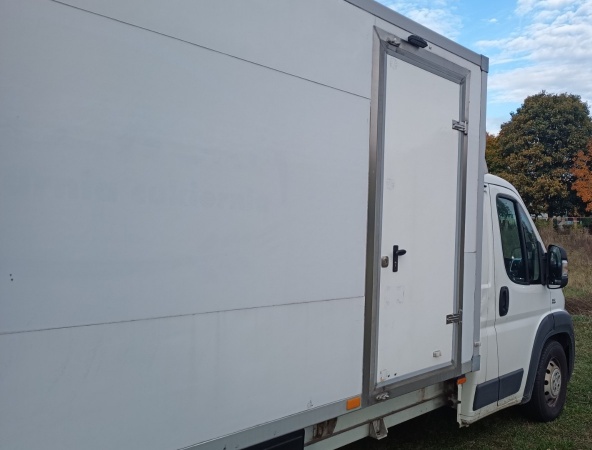

Z zamkiem było trochę manewrów, żeby zamknąć się na noc, aby nikt nie wszedł z zewnątrz, ale i nie założył kłódki kiedy będziemy w środku.
Ostatecznie założyłem zamek do bram garażowych, ryglujący drzwi od środka na dole i u góry. Sprawdza się.
Klamka od zewnątrz. Nad drzwiami lampa, obok czujnik ruchu.

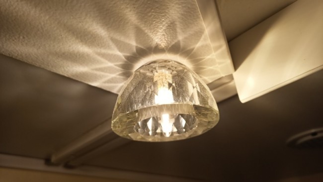

Żyrandol, rzecz rzadko spotykana w kamperach. W planie jest coś jeszcze dziwniejszego: mała fontanna, ale to później ;-)

Zamek od środka, rygielkiem obok klamki można go odblokować i zakluczyć/ odkluczyć drzwi.

Ozdobne lampki w łazience.

Widok z brodzika

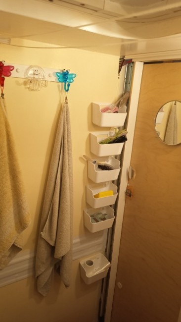

Drzwi do łazienki to jeden z elementów, które użyłem po rozbiórce poprzedniego kampera.
Plik ściągnięto 10 raz(y) 89,69 KB
Kontrola poziomu wodu, poprzez włączenie oświetlenia zbiornika. Mamy teraz 30 litrów.

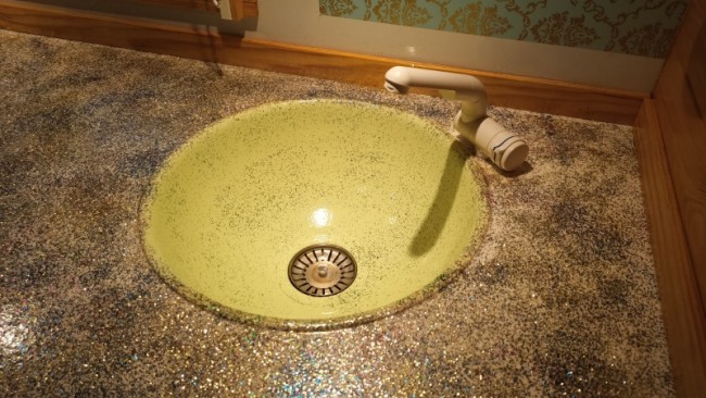

Blat kuchenny obficie obsypany brokatem, zlew znacznie skromniej.
