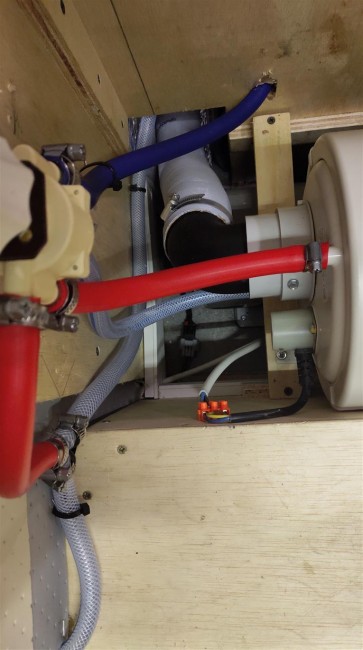

Mam bojler Truma TT2. Jest on zamontowany nad zbiornikiem (podstawa bojlera jest na poziomie góry zbiornika). Zakupiłem do tego zawór mieszający Trumy, do którego podłączyłem przewody wodne tak jak na zdjęciu czyli patrząc od prawej: dolot pompa, dolny króciec termy, górny króciec termy, krany. Pomimo, że woda w termie jest zagrzana (obudowa termy jest ciepła) i pokrętło na zaworze mieszającym jest przekręcone na max ciepło to z kranu leci zimna woda.
I moje drugie pytanie - ponieważ po wyłączeniu pompy (krany z mikrowyłącznikami) słychać, że woda cofa się do zbiornika - czy można za zaworem bezpieczeństwa zamontować zawór zwrotny?
Edycja dotyczy pytania czy ja dobrze podłączyłem sam bojler (zdjęcie) chodzi mi o to czy zasilanie grzałki nie powinno być od strony zaworu spustowego i odpowietrzającego? Tyle, że nie ma zaznaczonego kierunku przepływu...
Jest jeszcze jedna dziwna rzecz - jak woda się cofnie to pompa nie chce powtórnie pompować - słychać, że pracuje jednak woda nie leci. Dopiero jak otworzę na chwilę zawór odpowietrzający termy (górny) to wszystko wraca do normy. I tak w kółko
Za pomoc z góry dziękuję

Przepraszam za zamieszanie i zajęty czas co niektórych użytkowników.
Otóż po przekręceniu zaworu na wodę zimną z kranu popłynęła woda ciepła... nie wiem dlaczego, czy to wina złego podłączenie z mojej strony czy złego oznaczenia na pokrętle zaworu.
Dziękuję za zainteresowanie i pozdrawiam. |

Ty masz instalacje woda tj. krany tylko na jeden rodzaj wody - jedno pokrętło (temp ustawiasz na własnie tym mieszaczu) jak włączysz bojler to dodatkowo do zimnej wody dodawana jest gorąca - jej ilość reguluje mieszacz i masz np. wode do mycia lub zmywania "ciepłą" |
