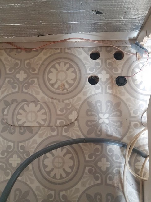

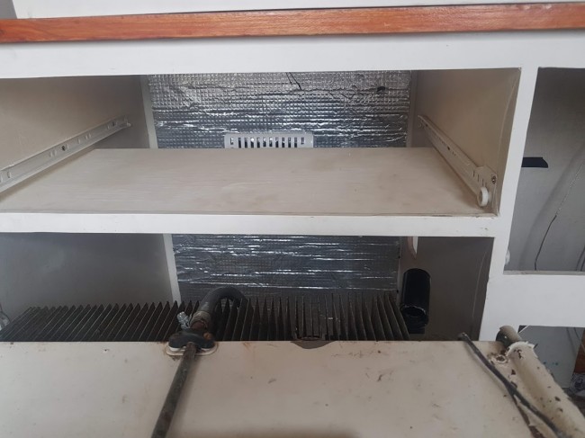

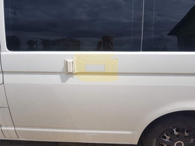

Witam wszystkich,
mam bardzo duży problem ze spalinami od lodówki. zakupiłem nawet oryginalny komin za worek złoty i nadal to nie zdaje egzaminu.
gdy lodówka jest włączona na gaz czuć spaliny w samochodzi ( czujnik też reaguje )
pytanie za 100 pkt
czy rozwiązaniem tej sytuacji jest od izolowanie " tyłu " lodówki od części mieszkalnej ?

Wysłany: 2020-06-08, 18:12
Legionista napisał/a:
Rozwiązaniem w tej sytuacji jest zastosowanie kratek wentylacyjnych do lodówki :spoko

Wysłany: 2020-06-08, 18:22
[/quote]
Na pewno nie zaszkodzi (w oryginale jest oddzielona) . Jak dobrze widzę masz wentylator nadmuchowy , a lepiej jak by były wentylatory wyciągowe i większa wentylacja .

Wysłany: 2020-06-08, 18:34
Ta rura na zdjeciu to ma być komin? :shock:
Zasilanie gazem masz puszczone górą? :evil:
te cztery dziurki w podłodze to niby kratka do zasilania wentylacji w lodówce :haha:
Podjedź do kogoś kto ma pojĘcię o instalowamiu lodówki na gaz , a jak ma być po taniości to wykup polisę na życie z obcją bez udziału własnego :oops:

Wysłany: 2020-06-08, 22:03
Legionista, musisz w dolnej i górnej części lodówki zamontować kratki wentylacyjne, inaczej jak kolega powyżej napisał - wykup sobie dobrą polisę.
Na załączonym zdjęciu, masz to pokazane, tylko tu jest wersja z kominkiem w kratce.
Możesz przerobić swoją lodówkę jak na zdjęciu, bądź zastosować kratki bez kominka, bo kominek masz osobno.
Bez tych kratek, pomijając względy bezpieczeństwa, po prostu lodówka nie będzie działać :diabelski_usmiech
