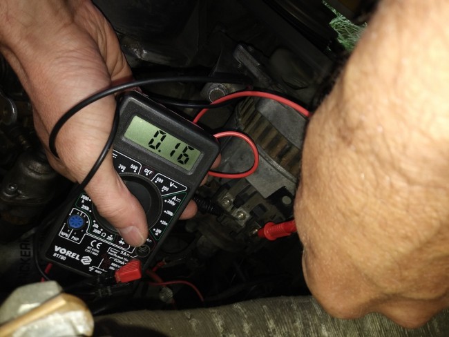

Mam problem z ładowaniem akumulatora z alternatora. Na odpalonym silniku brak ładowania.
Akumulator ma teraz 11.89 V, kiedy odpalę silnik dalej tyle samo. Pomiar na alternatorze 10.46 V. Kiedy odpiąłem przewody od alternatora to miałem na alternatorze (silnik odpalony) 0.16 V.
Dodam, że akumulatory mają 4 miesiące (mam dwa rozruchowe spięte razem - tak już było, nie zmieniałem tego), a alternator jest świeżo po regeneracji. Oddałem do zregenerowania, bo myślałem, że niesprawny. Przed regeneracją pomiary były niemal identyczne.
Zastanawiam się, czy może coś pominąłem w tych moich laickich dochodzeniach do sedna sprawy.
Proszę doradźcie.
pomiar alternatora ze zdjętymi kablami
Plik ściągnięto 8 raz(y) 352,02 KB

Jakie napięcie powinno być na wyjściu alternatora przy odpiętych od niego przewodach? U mnie jest 0.16V.

yahoda napisał/a:
14,4V max
Uwalony altek, zrób reklamację po regeneraji.
Z tego co wiem, bez obciążenia nie uruchamia się alternatora, spalisz diody.
yahoda napisał/a:
O jakiej pojemności? Może alternator jest za słaby na takie obciążenie?

Kurcze, a tyle się namordowałem, żeby to włożyć spowrotem. I znowu będę wyciągał.
Czy oni nie sprawdzają tych alternatorów po regeneracji?
Banan napisał/a:
Czyli mogłem uszkodzić zregenerowany alternator? Ale i tak nie działał, bo 10,46 V na podpiętych przewodach dawał.

Alternator w transicie nie ładuje po uruchomieniu silnika. Musisz go wzbudzić podnosząc obroty do okolo 1000rpm. Wtedy kontrolka na desce gaśnie i pojawia się ładowanie. Strasznie małe te akumulatory masz. Połączona są na rozruszniku lub na tyle silnika nad skrzynią. Jak przekręcisz "zaplon" pojawia się kontrolka aku i oleju?

Kontrolka oleju się nie pojawia, ale aku tak. Faktycznie, gaśnie dopiero, jak na obroty wejdzie. Lecę sprawdzić.

mmbu - stawiam browarka. Jest ładowanie na akumulatorach 13,8 V
Ale na altku mam trzy przewody. Łącząc 1 i 2 (czerwony i czarny przewód) mam 0,16 V, a wcześniej było 10,46 (ale na obrotach niższych niż 1000). Łącząc 1 i 3 mam 7,06 V, a 2 z 3 mam 6,96 V. Tak powinno być?
Kontrolka oleju gaśnie razem z kontrolką świec, a kontrolka aku po osiągnięciu 1000 obrotów.

I jak z ladowaniem? Sprawdź jeszcze, bo po "zapłonie" powinieneś mieć kontrolke oleju i w Twoim przypadku ssania/lub grzania świecy. Obecnie masz plomieniowa, czy grzalke filtra paliwa, czy nic? Generalnie, ja pod maską mam zapasowy alternator. Już raz w trasie się przydał.

No jest ładowanie. Po zapłonie mam kontrolkę grzania świecy, oleju i aku. Świeca i olej gasną razem po chwili, a aku po odpaleniu i osiągnięciu 1000 obrotów.

Jutro sprawdzę, ale olej gasnie po uruchomieniu.
Czerwony B i do masy bedziesz miał to samo co na aku, Czarny D i do masy może być okolo 12,7 lub tyle co na aku. D+ i do masy to sygnał obrotów-impulsy. Tam Ci będzie skakać okolo 6V, nie zmerzysz tego zwykłym miernikiem.
