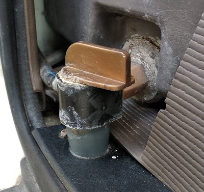

Witam. Zauważyłem, że zawór wody czystej jest nieszczelny. Nie tylko,że przecieka przez rurkę spustową pod szoferką to dodatkowo woda wydostaje się z samego zaworu zalewając szoferkę. Chciałbym wymienić ten zawór ale nie mogę go znaleźć. Czy ktoś z kolegów ma jakieś doświadczenia w tej kwestii? Awaria uniemożliwia mi korzystanie z wody w kamperze. Pozdrawiam.

Ale opisałes to pokrętnie
"zawór wody czystej " co to i gdzie toto masz umiejscowione?
Masz na myśli zawór wody spustowej pod kamperem?
Jak coś przecieka to szukaj na lini zbiornik pompka ciśnieniowa może rozwaliło Ci to w zimie :roll:

Załączam zdjęcie do powyższego postu.

Zbiornik wody czystej w Dethleffsie znajduje się pod siedzeniami kierowcy i pasażera. Mieści się tam kilkadziesiąt litrów wody używanej w umywalce w cz. kuchennej i w łazience. Zawór ten służy do spuszczania wody na zimę. Problem jest z nieszczelnością i kapaniem wody przez rurkę spustową w dolnej części zaworu(tu niewidocznej)ale też przeciekiem między pokrętłem w kol. mosiądzu i czarną obudową pokrętła. Uważam, że wymiana nieodzowna.

Wymień zawór spustowy masz podobny tylko brakuje króćca z boku
https://allegro.pl/oferta/mocny-zawor-kran-spustowy-kranik-do-beczek-beczka-7514513740
Po kombunuj wstaw trójnik i po probleminie

Dziękuję Ci za pomoc. Znaleziony przez Ciebie zawór może pasować. Rzeczywiście brak jest króćca z przewodem z boku. Prawdę mówiąc, nie mam pojęcia gdzie ten przewód prowadzi. Postaram się ustalić. Pozdrawiam Cię i stawiam piwko.
