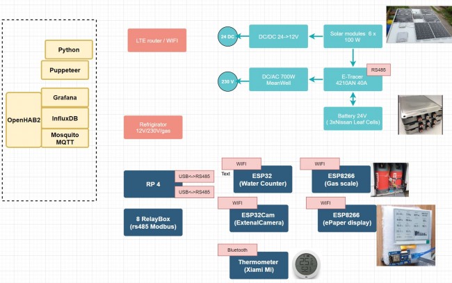

Podstawą było by być niezależna energetycznie - laptop+ duży monitor + inne odbiorniki - ca 100W ciągłego poboru. Dlatego zdecydowałam sie na dodatkowe akumulatory i napięcie robocze 24V. Kupiłam do tego celu 3 używane pakiety od nissana leaf o nominalnej pojemności 1.5kwh (1000zł za całość). Niestety realna pojemność jest ok 0.9kWh.
Do tego połowa dachu jest pokryta solarami 6*100W , z możliwością rozszerzenia do 1000 Watt.
Sterownik solarny Tracer - 24 - 40A , przetwornica MeanWell 700W ( i VOLT sinus 3000W w zapasie)
Raspberry PI 4 z Rasbianem i OpenHab2 + dodatki.

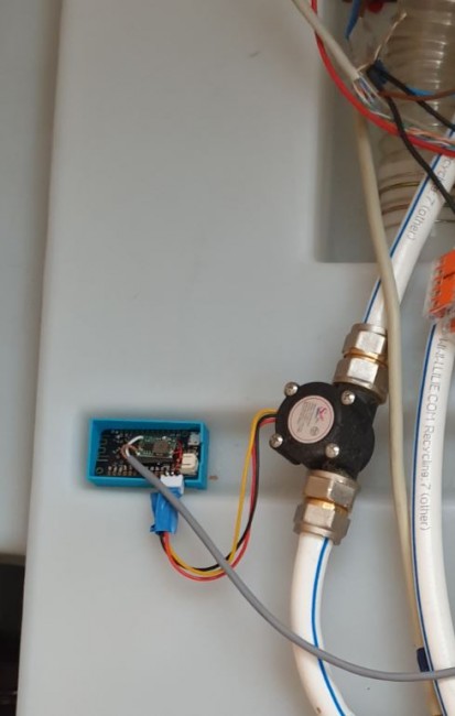

Zużycie wody mierzę przez tani przepływomierz który co impuls publikuje to przez MQTT (via WIFI).Fajnie to działa.

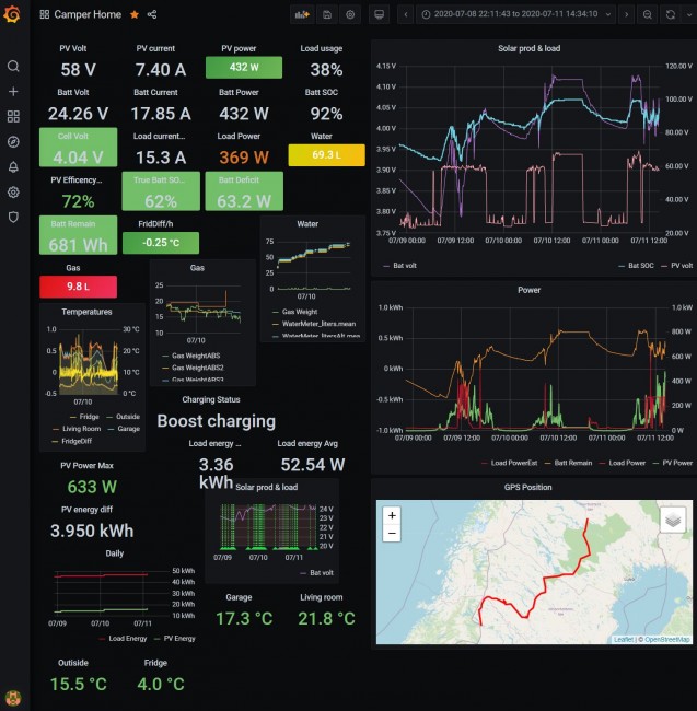

Zrobiłam też wagę do butli na tensometrach i HX711 i ESP32 lecz zupełnie sie nie sprawdziła - gdzieś jest bład - waga zmienia sie w cyklach dziennych o 5-8 kg :(
Termometry po BT bardzo się sprawdziły - szczególnie ten w lodówce :) W trakcie jazdy niezależnie z jakiego źródła lodówka pracuje - to zawsze gorzej chłodzi.

ciekawi mnie system zarządzania "Raspberry PI 4 z Rasbianem i OpenHab2 + dodatki"
szczególnie połączenia BT i porządkek z brakiem kabli
piwo oczywiście za konkrety bez zbędnego pierdo...nia :kwiatki:

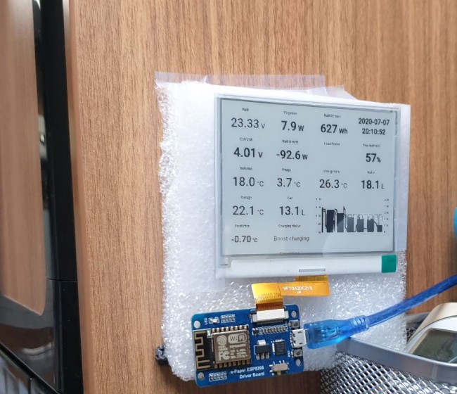

Gruba robota, lubię takie "fajerwerki" z wyświetlaczami. Brawo Ty!!! :ok :bigok Chętnie bym sobie takie cuda sprawił. Ale po pierwsze widzę tu grube fundusze poszły a po drugie w aż takim stopniu elektroniki ja nie ogarniam.
Najbardziej mi się podoba pomysł z przepływomierzem :szeroki_usmiech czy w pomiarze/obliczeniach jest uwzględnione bieżące ciśnienie?
