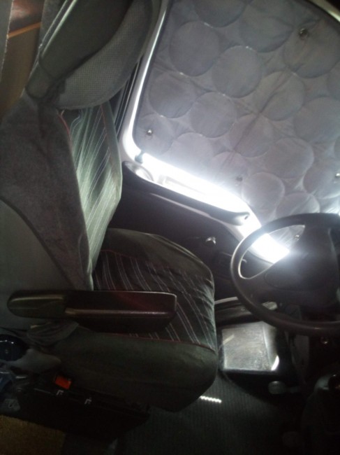

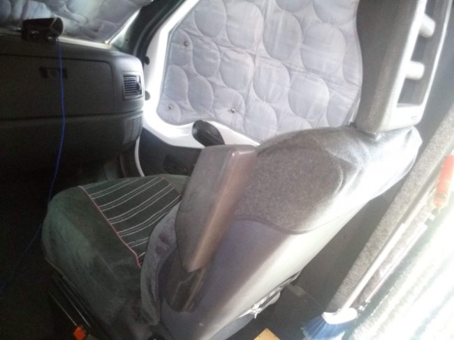

Wysłany: 2020-05-08, 13:42
Jeśli masz fotele z dostawczaka ; a takie najcześciej były montowane to nie ma możliwości montażu dodatkowo podłokietnika . Ja w poprzednim kampku dokupiłem na szrocie podłokietniki a mocowanie dorobiłem . Mocowanie dokręciłem do podstawy fotela .

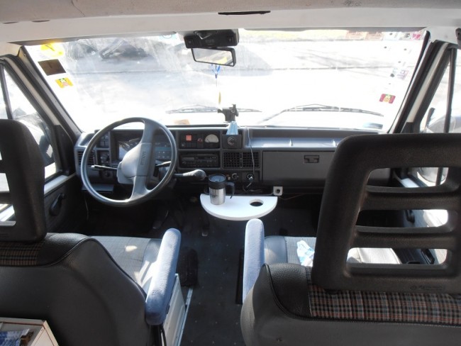

U mnie sa typowe fotele niezmieniane i chyba w dostawczakach sa takie same a podłokietniki mają
Plik ściągnięto 5 raz(y) 121,9 KB
Plik ściągnięto 5 raz(y) 183,75 KB
A rocznik ten sam, jak mój? 1998? Ducato 94? bo może to oznacza, że poprzedni właściciel wymienił.
dziwaczek
Nazwa załogi: dziwaczki
Dołączył: 30 Sie 2010
Piwa: 58/18
Skąd: Osowiec/Mazowieckie
Wysłany: 2020-05-11, 18:43
94 rocznik - nie wiem czy wymienił - takie były
