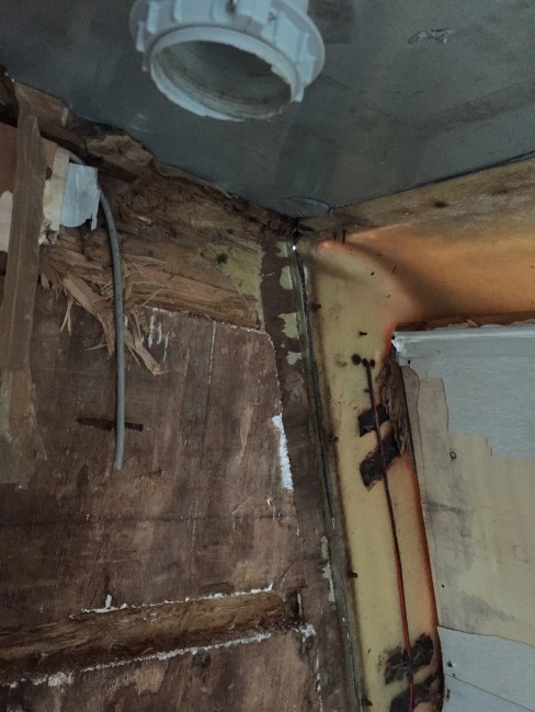

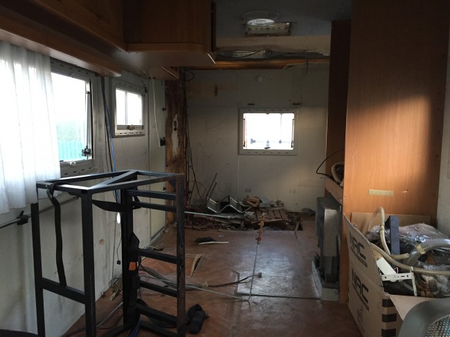

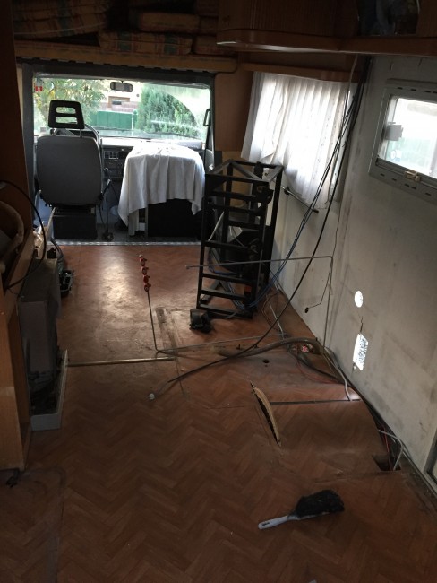

W tej chwili demontuję całe wyposażenie wnętrza, żeby odbudować podłogę i zbutwiałe ściany.

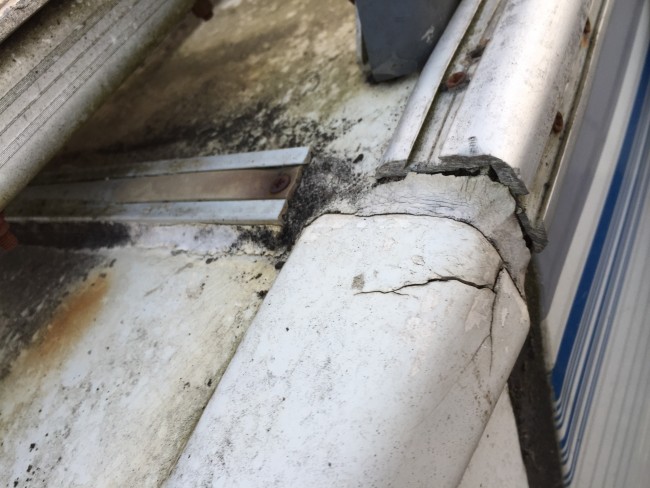

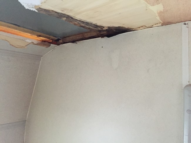

Przeciek był/jest w tylnej części na łączeniu poszycia blaszanego i tylnej 'klapy z żywicy'.
Jak to bywa w takich przypadkach (co pokazują inne remonty na tym forum) - rozmiar zniszczeń jest zawsze większy niż się wydaje z zewnątrz.
Większość mebli już wyjechała. Mebelki są ładne, z takich co to się już takich nie robi, ale też noszą ślady zużycia (są poobijane). Meble zostawiam na razie na stosie - zajmę się tym później.
Koszty na razie zerowe. Na pewno brakuje mi reflektora wewnątrz (akumulatory już odłączone i ciemno będzie w środku). Będę potrzebował też dwóch podpór jak do płyt GK. Do demontażu szafki wiszącej i do podparcia sufitu, który opiera się na szafie. chyba kupię Woflcrafta, za jakieś 90 zł/sztuka. Reflektor LED 20W około 110 zł.
Tak to wygląda na dzisiaj:

Tutaj jest rozszczelnienie i pęknięcie laminatu:

Plan na najbliższy czas jest taki:
- meble wymontować do końca
- wywalić spróchniałe fragmenty ścian i sufitu (meble wiszące blokują ten krok)
- póki ciepło: wykręcić wkręty z tych przeciekających listew (prawy bok i tył), listwy zdemontować (te 'puste' wkręty uniemożliwiają wklejenie nowych elementów drewnianych wewnątrz)
- przykryć od góry kampera plandeką
- wkleić nowe drewniane elementy poszycia
- założyć na nowo listwy
Miłego tygodnia wszystkim życzę.

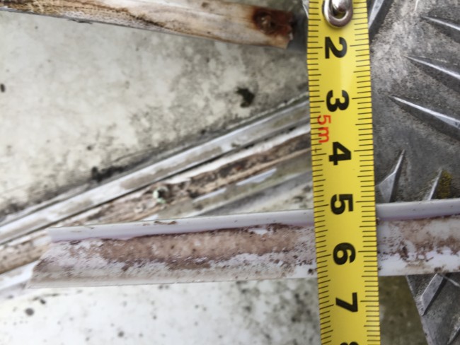

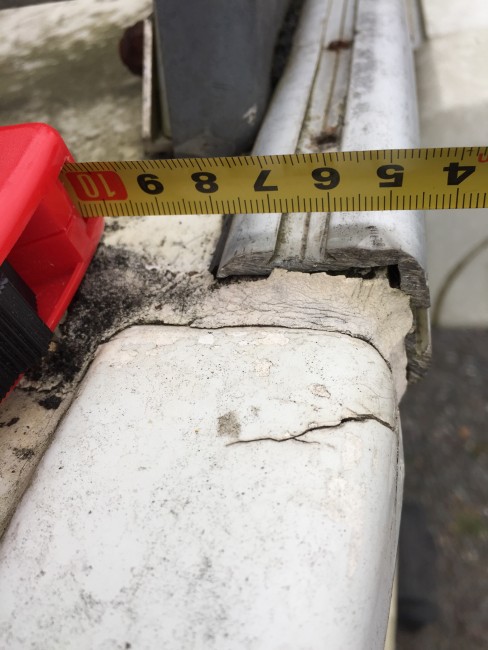

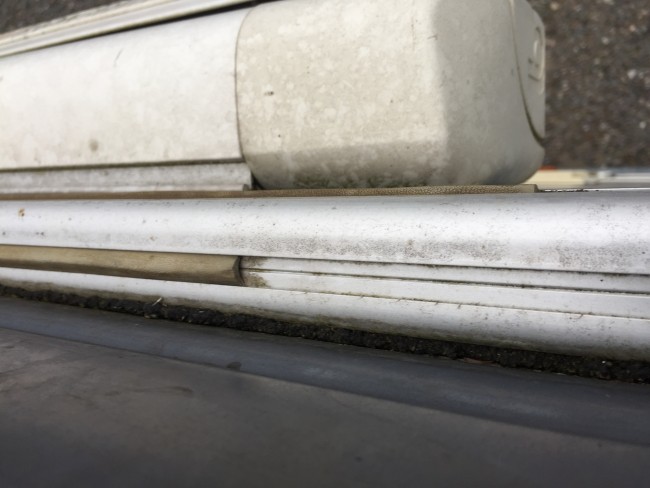

Obejrzałem sobie wczoraj te listwy (tylna płaska i boczna kątowa). Widać, że ktoś kiedyś już próbował to uszczelniać.
Zastanawiam się jak je uszczelnić po zdjęciu, pod listwą. Czy wystarczy jakiś uszczelniacza butylowy nakładany z tuby pod całą listwą?
Do wymiany/uzupełnienia będzie również gumowa nakładka - ta węższa 12/10 mm jest dostępna bez problemu.
https://www.allcamp.pl/us...zna-p-1537.html
Czy ta szersza do listwy płaskiej to będzie taka?
http://www.ebay.de/itm/Hy...NsAAOSwfRdZFaEz
Listwa narożna
Plik ściągnięto 24 raz(y) 1,81 MB
Listwa narożna
Plik ściągnięto 25 raz(y) 1,57 MB
Uszczelka szersza listwy płaskiej. Listwa płaska w tle
Plik ściągnięto 19 raz(y) 1,74 MB
