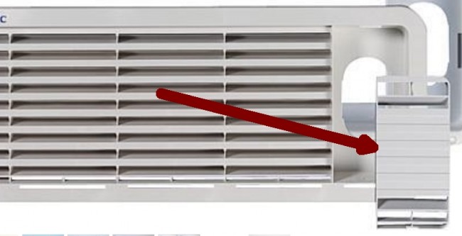

Mam pytanie - może dziwne ale chciałbym mieć pewność, że robię dobrze.
Czy osłona kratki lodówki w czasie pracy ma być założona czy zdjęta? Bo ja nie mogę odpalić lodówki jak osłona jest założona a jak zdejmę osłonę to lodówka działa normalnie. To jak to jest z ta osłoną?

zarówno w kamperze jak i przyczepie mam to założone i problemów nie mam. Z resztą jest to dziwne bo co ma to do rzeczy? Może masz kominek za długi i ta kratka go po prostu zatyka? Kominek powinien być cofnięty od tej osłony. Ja co prawda nie mam oryginalnego ale to logiczne że nie powinien sięgać tej kratki.
Z resztą budowa tej kratki wskazuje na jej pracę z lodówką (ułożenie "lamelek" wspomagające cyrkulację powietrza). |

Osłona ma być zdjęta. Przerabiałem temat u siebie, w końcu nawet sprawdziłem w instrukcji kampera i tak było też napisane. U mnie jak była założona to też lodówka przez 3 dnia chłodziła a potem przestała. |

| To ma być założone - nic się nie zdejmuje to osłona przed wiatrem i deszczem wylotu kominka. Osłonę zdejmuje się przy bojlerach trumy - tam się ją zdejmuje w starszych modelach. |

Osłony się nie zdejmuje. |
Jarek napisał o zimowej przełonie, która w niektórych modelach jest włożona za kratką. Ja także mam takie przesłony ograniczające wielość otworów wlotowych. Stosuje się je w zime. W sezonie ciepłym należy je zdemontować aby lodówka chłodzila. Robi się to raz w sezonie i u mnie najwygodniej robi się to z drabiny dla górnej kratki. |

| To w takim razie zdefiniujmy co to za osłona (jak wygląda). Jak na moje oko to oldpiernik w pierwszym poście pokazał wyraźnie o co chodzi i to jest zwykła kratka a nie osłona na zimę. |

To na co wskazuje strzałka to właśnie przesłona umieszczona za kratką - tak mi się wydaje. Tą przesłonę (w dolnym i górnym otworze) należy zdemontować na lato. |
