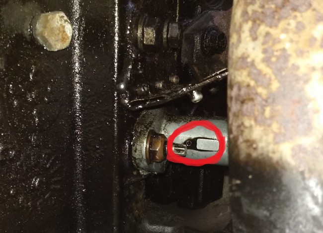

Cześć. Cieknie mi pompa paliwa. Wyciek pojawia się w takim małym otworze na pompie (patrz: foto). Po co jest ten otwór? Rozumiem, że pompa do wymiany. Doradźcie proszę.
Tak wygląda po chwili.
Plik ściągnięto 4 raz(y) 614,71 KB
Tak wygląda po oczyszczeniu.
Plik ściągnięto 4 raz(y) 188,36 KB
To ta pompa.
Plik ściągnięto 3 raz(y) 405,25 KB

Otwór jest po to, aby przy pękniętej membranie (twój przypadek) paliwo nie przedostawało sie do miski olejowej, ale aby wyciekało na zewnątrz.
Natomiast w przypadku uszkodzenia oringu na popychaczu pompy przez otwór wycieka olej z miski, czasami bardzo intensywnie.
Na rynku jest sporo tanich zamienników tych pomp, w cenie 50-70 zł. Ale warto kupić jakiś markowy wyrób.
Moim zdaniem istotne jest, aby króćce pompy miały taki wystający pierścień-zgrubienie (tak jak pompa w linku), bo na tym zgrubieniu trzymają się szybkozłączki przewodów paliwowych. Wiele nawet markowych pomp nie ma tego zgrubienia...

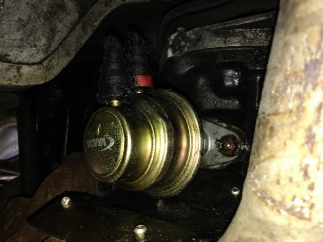

Nie mogę znaleźć oryginału w necie. Z zamienników znalazłem LCC, Vaico, Maxgear. Jutro w sklepie zapytam. A jakby co, to która z tych trzech wygrywa?

Ta Maxgear jest wszędzie - w cenie od 50 do ponad 100 zł. Trudno powiedzieć czy dobra, ale ma prawidłowe króćce.
Na szczęście to nie jest duży wydatek. natomiast co do niezawodności - pompka nie pada nagle, tylko sygnalizuje awarię wyciekiem -albo paliwa, albo oleju - stopniowo coraz większym i jest czas na reakcję. Ale nawet słaby zamiennik pozwoli na przejechanie 100 kkm.
