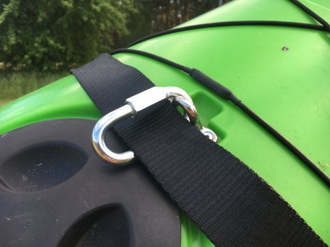

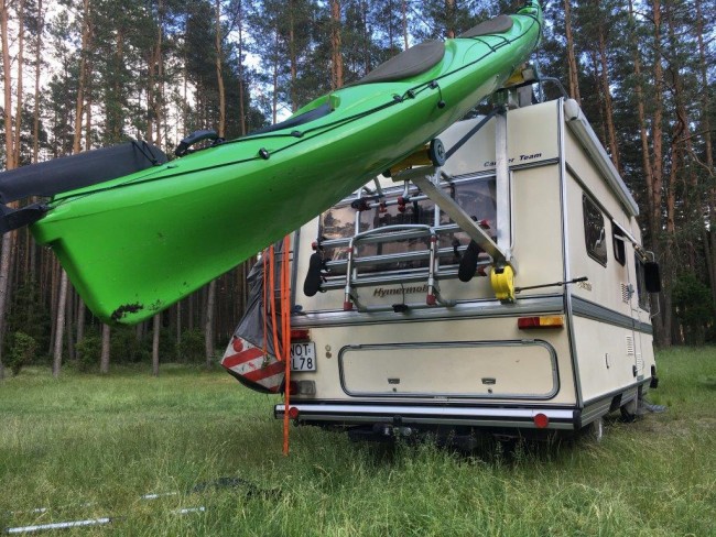

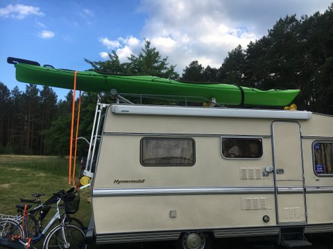

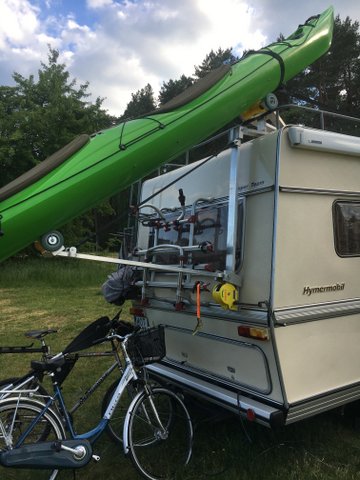

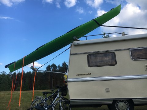

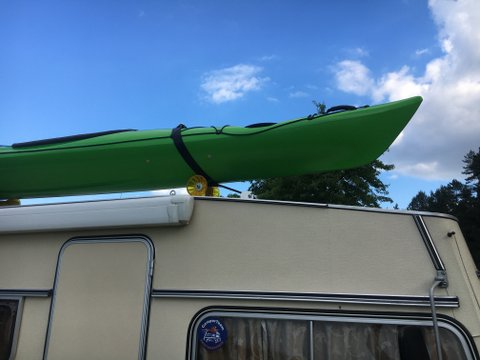

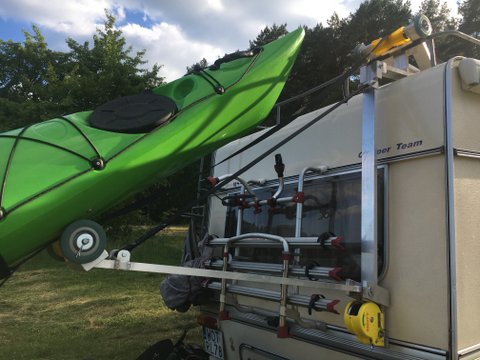

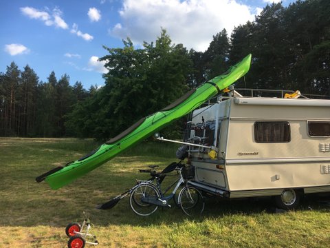

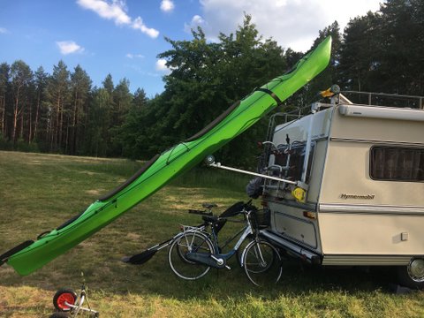

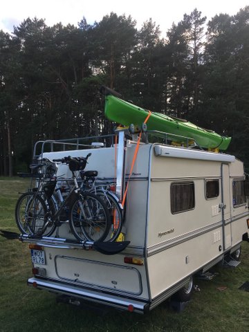

... zaczęło się od wcielenia w życie pomysłu na kajak. Po zwiedzaniu Norwegii pomysł się "ugruntował". Sprawdzenie rynku wskazało, że bardzo dobre francuskie kajaki produkuje chińczyk. A pan spod Lublina wie już który i od niego sprowadza. Tak więc nabyłem, aby konsekwentnie atrakcyjność Starocia podnieść. Problemem nr 2 było mocowanie na dachu. Powstał projekt... tylko kto go wykona jako prototyp... Nie było łatwo... "panie, amelinium się nie spawie"... ale... W Rzeszowie jest przedstawicielstwo prowadzące sprzedaż doskonałych spawarek firmy Paton ... Ukraina!... tydzień prób i nauczyłem się jak tym spawać aluminium. Prototyp został zakończony na godzinę przed planowanym wyjazdem... przecież bez kajaka nie pojadę... Staroć dostał windę kajakową... korba tylko powstała w zbyt krótkim czasie i będzie poprawiana,
ale działa. Plan się powiódł: kręcenie korbą winduje kajak na dach, dokuje go na rolkach i blokuje transportowo. bez wchodzenia na dach. jeśli ktoś ma ochotę takie sobie zrobić, to udzielam niniejszym zgody na niekomercyjne wykorzystanie pomysłu.... powodzenia. J.

... dzięki za dobre słowo... w kwestii koloru, to taśma wciągająca ma wytrzymałość 5 ton, więc każdy kolor zniesie :-)
polecam kanokajaki.pl tam zobaczysz kolorki
