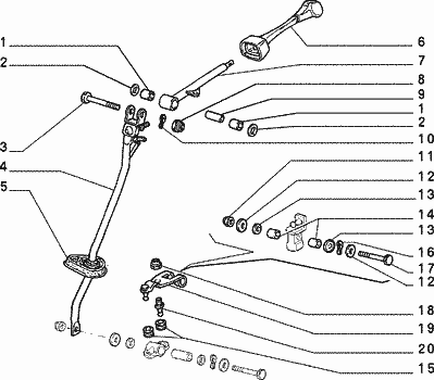

Witam
bardzo pilnie potrzebuję (wiadomo wyjazd) kupić wybierak zmiany biegów do Peugeota Ducato etc ...
na rysunku opisany nr 7 oczywiście jakby ktoś miał całość z gumową nakładką to super
Orientujecie się czy na terenie łódzkiego gdzieś stoi taki dostawczak na szrocie żeby wykręcić gałkę ? a może ktoś z was ma zapas w częściach ... PLEASE HELP ME
Plik ściągnięto 4388 raz(y) 9,16 KB

Odświeżam temat
Potrzebuję części nr 15 z tego schematu i tej laszki odlewu w które te gumki wchodzą ,jest ona pod nimi na schemacie
Na necie nie potrafię tego namierzyć

Wysłany: 2020-06-14, 10:21
Szukasz blaszki całej z gumkami czy same gumki?
Jak gumki to muszę poszukac :spoko

Mogą być same gumki one chyba mają taki kształt że blokuje je przed wyskoczeniem z tej blaszki u mnie chyba już się tak wyrobiły że wyskoczyły

Mogą być same gumki
Pseudo gumki
Poszukaj w sklepach z częściami
mnie kolega sprowadził dwie sztuki za 6 zł w intercarsie chcieli za jedną 14 złotych.
Szukaj po numerze katalogowym, co do samego montażu to trzeba wykręcić z wybieraka I rozgrzać w gorącej wodzie przed montażem i dopiero montować bo tak popękać mogą przy wciskaniu, jakbyś miał numer telefonu w avatrze myślę, że byłoby Ci dużo łatwiej .
Te pseudo gumki powinny być wymienione przy wszystkich samochodach w tym roczniku wtedy lewarek nie będzie drgał podczas jazdy nie będzie kłopotu jak się rozepnie wybierak ze skrzynią biegów warto coś takiego zakupić i wrzucić sobie razem z szarą taśmą do klejenia jak ktoś nie che sobie wymienić na miejscu od razu :spoko .

Naprawić wyskoczone gumki nie jest tak trudno wystarczą cztery trytytki jednak że trzeba je wymienić ponieważ już nie trzymają się w tej blaszce aluminiowej na razie jestem na etapie same gumek ponieważ części metalowe już podobno nie są dostępne

marcin traker napisał/a:
Naprawić nie jest trudno trzeba dostaś się do wybieraka na trytki to druciarstwo zależy w jakim momencie zostaniesz pozbawiony biegów np podjazd na serpentynkach :diabelski_usmiech wyobraźnia działa.
Wymontuj zrób jak trzeba pól godziny roboty i zapominasz o temacie
Sama blaszka z tego rocznika nie dodostania , a ze szrotu to nadgryziona zębem czasu :-/
gumki masz w linku wyżej z napisem pseudo bo to nie z gumy zrobione :) :spoko
Wejdź na strone włoską lub szukaj IMPERGOM nr art 27084

a jak mówisz zamówiłem już te elementy pseudo gumowe i tak samo jak mówisz te elementy metalowe już nie do dostania Mam nadzieję że ta blaszka w której ona siedzą będzie na tyle jeszcze niewyrobiona że wejdą na ciasno :spoko

Gumki kupiłem zainwestowałem w jedną więcej :wyszczerzony:
Kosztowało to aż 6 złotych polskich :diabelski_usmiech
W weekend będę to rozbierał jeśli ktoś by potrzebował numer katalogowy odpowiada też gumkom z Fiata Uno także z wybieraka

'Gumki' założone ...'umiliłem sobie życie' wszystko działa jak powinno
Stare były już tak nadgryzione czasem, że praktycznie rozpadły się w czasie demontażu
Dla spokojności polecam wszystkim kontrolę tego elementu, aby na drodze się nie zaskoczyć i nie musieć improwizacji robić
Sama wymiana prosta bez problemów zdemontować filtr dla lepszego dostępu ,klucz 13 oczko i nasadka ,przyda się imadło i ciepła woda dla zmiękczenia nowych 'gumek'
Odrobina 'lubrykantu' np. wazeliny technicznej,
0,5 h roboty i Hymerek jest zadowolony :wyszczerzony:
