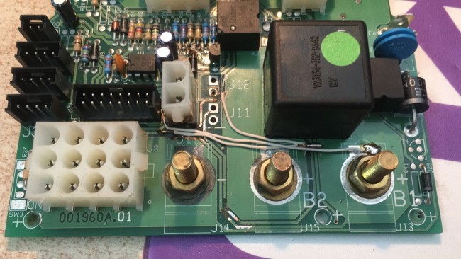

Miesiąc temu żona zaglądając do środka usłyszała jakieś "pykanie" w szafie - jest tam energoblok i kociołek Truma. Myślała, że to przez przypadek włączone ogrzewanie, wyłączyła, włączyła energoblok i przestało. Weekendowy wyjazd się udał, wszystko działało.

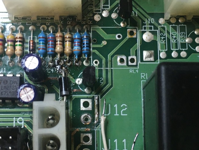

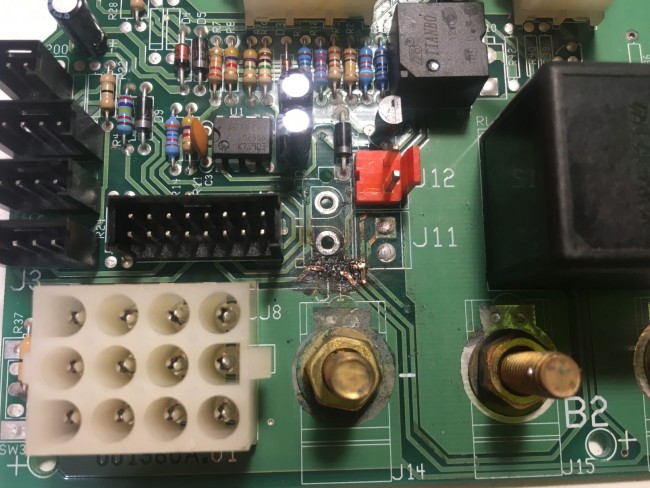

Wczoraj po zajrzeniu okazało się, że nic nie działa w zabudowie a na panelu PC100 (PC-100) świeci się litera G - jakoby akumulatory były ładowane z alternatora.

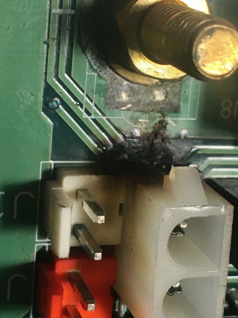

W szafie aromat spalenizny
Zdjęcia przedstawiają wczorajsze walki ale niestety bez pozytywnych rezultatów. Co prawda - po naciśnięciu włącznika na CP100 nic się nie dzieje to można sprawdzić poziom naładowania akumulatorów. Załącza się także pompka w układzie.
Cała płyta zwie się Distribution Box DS-304SR ale nigdzie nie mogę zlokalizować schematu. Pionowa kostka dwupinowa J1 - podłączamy do niej sygnał z alternatora oraz z ładowarki. Wszystkie fotki jakie udało mi się znaleźć są z inną wersją tego modułu - Kostka jest czteropinowa i różnica w ścieżkach jest dokładnie w miejscu, które mnie interesuje.
Czy posiada ktoś z Was Koledzy schemat ewentualnie może zdjęcia przebiegu ścieżek?

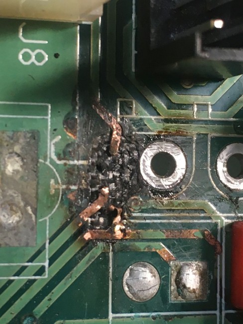

2020_07_05_17_54_IMG_2994.JPG Obraz zniszczeń |
| Plik ściągnięto 10 raz(y) 279,54 KB |
| Plik ściągnięto 6 raz(y) 245,45 KB |
2020_07_05_20_07_IMG_3005.JPG Wstępna reanimacja |
| Plik ściągnięto 7 raz(y) 275,78 KB |
2020_07_06_13_20_IMG_3011.JPG Teoretycznie odtworzony przebieg ścieżek |
| Plik ściągnięto 3 raz(y) 231,96 KB |

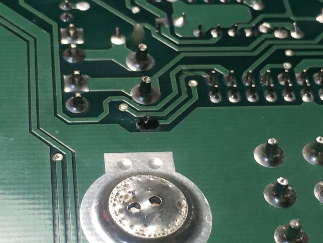

No i po paru dniach walki udało się ogarnąć temat.
Pierwotne odtwarzanie ścieżek było poprawne. Rozebrałem wszystko jeszcze raz - odciąłem ścieżki biegnące przez zwęglony laminat, inaczej poprowadziłem mostki.
Niestety - żadnych zmian - nie włączają się obwody z napięciem wewnątrz, da się z panelu PC100 sprawdzić poziomy napięć i włączyć pompkę.

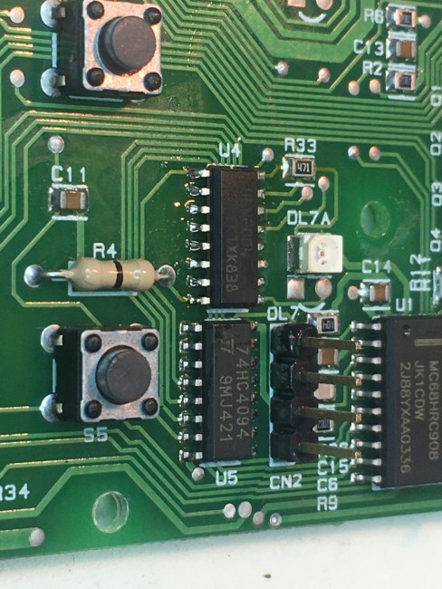

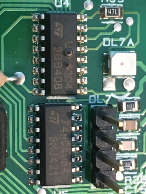

No to kolej na PC100. I tu znalazłem kolejnego winowajcę a może ofiarę zwęglenia laminatu. Prościutki układzik z siedmioma parami Darlingtonów - ULN2004 - wypalone dwie dziurki w układzie . Część układu jeszcze działała stąd te nieliczne działające funkcje.
Wymiana uzdrowiła kamperka
Koszta - 6zł za układy (pakowane po 3szt - kupiłem też w ciemno tego 74HCxxx obok) i 20 przesyłka. Zależało na czasie No i kilka zarwanych wieczorów. O nerwach nie wspomnę.
2020_07_07_12_56_IMG_3041.JPG Druga wersja odtwarzania ścieżek |
| Plik ściągnięto 7 raz(y) 205,78 KB |

2020_07_08_19_38_IMG_3094.JPG Przebieg podejrzanej przepalonej ścieżki. Aż uszkodziłem przekaźnik przy wylutowywaniu |
| Plik ściągnięto 3 raz(y) 275,57 KB |

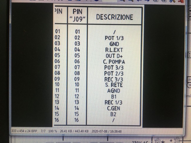

2020_07_08_17_18_IMG_3091.JPG Opisy sygnałów w PC100 i nie tylko |
| Plik ściągnięto 6 raz(y) 336,55 KB |
| Plik ściągnięto 7 raz(y) 312,29 KB |
