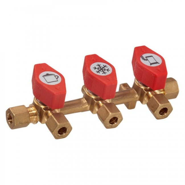

Droga od butli do odbiorników w zasadzie jest dowolna wg własnych koncepcji, rozważ doprowadzenie wężami Faro z zastosowaniem np trójzaworu który umieszcza się w dyskretnym ale łatwo dostępnym miejscu. Dedykowane pod przewody metalowe.
Plik ściągnięto 5 raz(y) 58,35 KB

Jestem coraz bardziej przekonany, żeby jednak wrzucić 5kg. Myślałem, że trójka wystarczy mi na tydzień😂 Ustawienia polegają na wymiane dysz, które są w zestawie- tzn. Aktualnie kuchenka ma fabryczne dysze na 20mbar, ale dodatkowo są dorzucone na propan-butan 50mbar. Czy dobrze rozumiem, żeby dostosować kuchenkę pod 30mbar, muszę kupić dysze pod takie ciśnienie na propan-butan? Odnośnie trójzaworu, to właśnie o czymś takim myślałem. Zastanawia mnie jeszcze jedna rzecz, droga z butli do kuchenki i lodówka do odcinek około 1500mm, a czytając różne fora, sporo osób zaleca stosowanie węży ( faro). Czy to ze względów bezpieczeńtwa? Chciałbym się upewnić, czy po prostu jest sens się bawić, czy można zastosować inne rozwiązanie?
1. Mam takie butle dwie, mogę Ci jedną wysłać extra, nabijesz sobie sam.
2. Tak, wymiana dysz, ale...
3. Masz w sumie 4 dysze w tym dwie wkręcone, np 0,57 / 0,63 / 0,76 / 0, 85 - to przykładowo dla zrozumienia.
Wykręć najmniejszą np 0,57, w jej miejsce wkręć 0,63, w miejsce 0,63 wkręć 0,76 itd.
lub zupełnie odwrotnie bo nie wiem jak masz aktualnie to wykręć największą 0,85, w jej miejsce wkręć 0,76, a w miejsce 0,76 wkręć 0,63.
Cała logika polega na przekładaniu.
Oczywiście z reduktora zamontowanego i to takiego jak potrzebuje lodówka i się dopasujesz bez problemu.
Wskazówka:
Płomień z żółtymi językami na max odkręceniu - niedopuszczalne..
Płomień niebieski z gasnącymi języczkami na max odkręceniu - też niedopuszczalne.
Płomień lekko szumiący, niebieski, stabilny na max odkręceniu - PRAWIDŁOWY.
Faro to bezpieczeństwo i łatwość doprowadzenia.
Przewody metalowe gięte są fabrycznie i raczej nie mają naprężeń ani rezonansów. Metalowy w czasie jazdy wpada w drgania i rezonanse, szczególnie jak się samemu doginało.
Faro ten efekt nie dotyczy.
