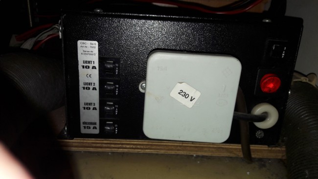

pionier01
Dołączył: 09 Wrz 2017 Piwa: 72/4 Skąd: Kuźnia Raciborska
Wysłany: 2020-04-15, 19:36
Tak wygląda to ustrojstwo. Brak jest oznaczeń.
| Plik ściągnięto 19 raz(y) 159,43 KB |
| Plik ściągnięto 15 raz(y) 211,29 KB |
marek230482
Pomógł: 2 razy Dołączył: 22 Sty 2020 Piwa: 11/1 Skąd: Strzelin
Wysłany: 2020-04-15, 20:05
To Cramer cbc-sa6
Niestety w necie jest bardzo mało informacji na ten temat. A schematu nie znalazłem (może więcej by trzeba było pokopać).
Na pewno to bardzo prosty układ bo wyczytałem że niemiaszki coś tam majstrują i rozbudowują (raczej kiedyś) ten moduł.
Jeżeli nic sam nie grzebiesz i nie interesujesz się prądem to pozostaje Ci z tym żyć tak jak jest a jak masz jakiś dyg i chęci to zawsze można to otworzyć i podrążyć temat. Rozbudować, przerobić |

| Mam elektroblok EVS 30/12/ DS i miałem podobne problemy do Kolegów, nie było ładowania akumulatorów z sieci . Po otworzeniu elektrobloku widać było że ktoś już tam kiedyś grzebał. Oszukałem się kogoś kto będzie mógł to naprawić , az w końcu znalazłem Pana Pawła z firmy : http://www.c-system.com.pl/ i jestem pod wrażeniem . Super kontakt i miła obsługa , zdiagnozowano usterkę , niestety " przetwornica "( nie wiem czy dobrze określam) w elektrobloku była już spalona nie było sensu jej naprawiać . Ale ponieważ reszta funkcji z elektrobloku działała nie chciałem inwestować w nowy (przeróbka okablowani itd) Pan Paweł dołożył swoją ładowarkę/zasilacz podpinając ją w gdniazda z elektrobloku . Po podpięciu wtyczek z panela do elektrobloku wszystko działa . Naprawdę polecam . Pozdrawiam erni |
