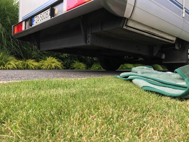

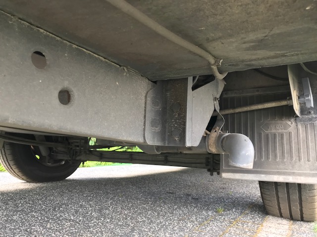

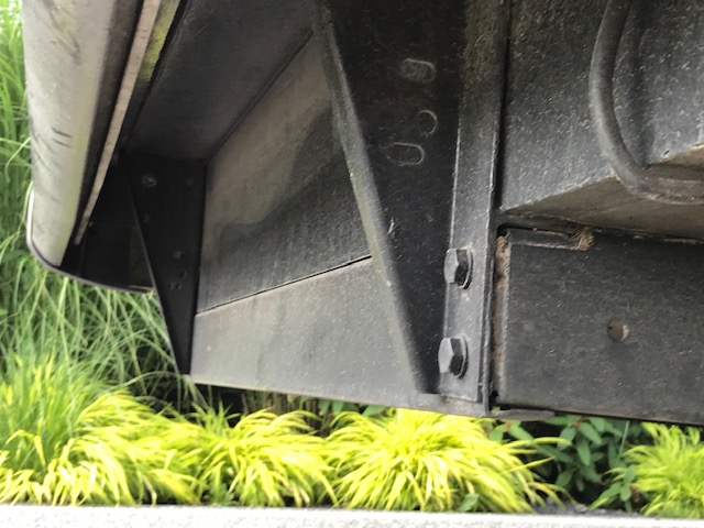

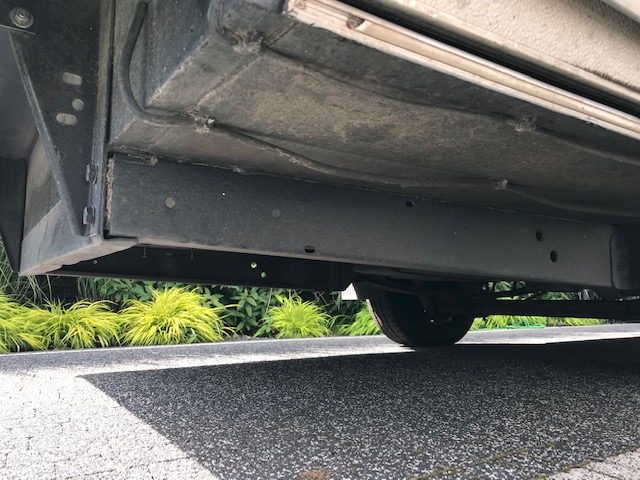

Witam,
Pytanie do osob które montowały juz hak holowniczy w swoim kamperze, lub znają sie na rzeczy.
Chce zamontować platformę/rampe do skutera i najlepiej było by oprzeć ja o hak holowniczy, problem jest w tym ze jest to model z garażem tylnym który juz "wisi" na oryginalnych wspornikach. Nie chciał bym obciazac zbytnio konstrukcji i wolal bym "złapać sie" z mocowaniem haka do tylnych podłużnic...
Czy ktoś juz robił takie mocowanie? Czy moze trochę przesadzam i mozna hak dac bezpośrednio na tylna belke (ta widoczna od tylu)???

słuchaj, gdyby to miał być standardowy hak to mógł by to zrobić każdy zakład montujący haki. Tak jak napisałem w tytule, post do osób które znają temat montażu haka do kampera z dużym zwisem tylnym. Gdybym zamontował hak tak poprostu do tylnej belki to urwał bym podłogę z całym garażem przy najbliższym obciążeniu rampa ze skuterem.
Są firmy które montują specjalne haki do kamperow wraz z konstrukcja mocowana do tylnich podłużnic😢Ma ktoś namiar na taka firmę?

Warsztat w Warszawie w okolicy Marsa. Z całą pewnością też nie zrobi tego na bazie istniejącego podwieszenia garażu, a wykona konstrukcję zazębiającą się z istniejącymi podłużnicami (im dalej tym sztywniej). Robi solidnie, ale na takiej długości ten hak może ważyć pod 50 kg. Cena koło 2 kpln.
Grunt to mocna konstrukcja - wykona ją każdy kto ma jakieś pojęcie o obróbce metali i spawaniu. Najważniejsze to mocno to zakotwić w podłużnicach (wszak robisz przedłużkę konstrukcji).

tu trzeba zrobić konstrukcje przedłużająca rame, każda inna wersja skończy sie urwaniem garażu
