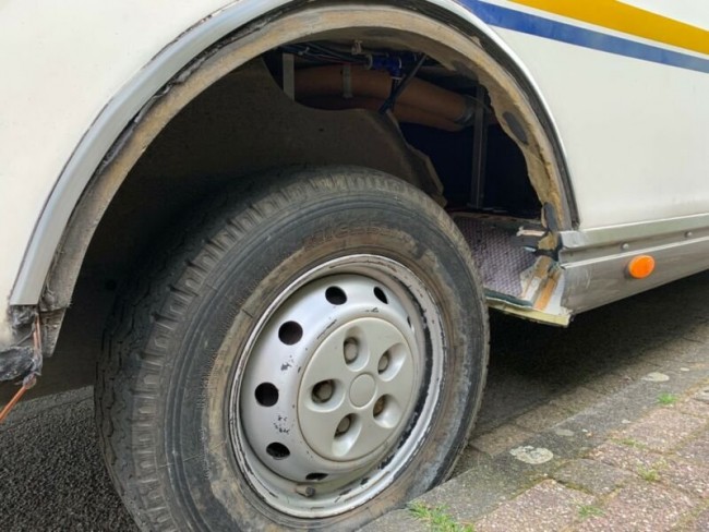

Witam.Jestem zainteresowany kupnem Kampera
Eura Mobil Sport 665 HB Freestyle .Niestety ma uszkodzone nadkole.Nieznam się na tym a chciałbym wiedzieć czy ma sens kupna kampera z takim uszkodzeniem?
Jeśli jesteście w stanie pomóc to proszę o odpowiedź......Czy można naprawić takie uszkodzenie? Jakie mogą być koszty takiej naprawy? Czy nie będzie problemu z nabyciem ewentualnych części? Kamper jest z 2006 roku
Dopytam jeszcze o wymiane rozrzadu ,co ile kilometrow sie wymienia?

miru, to nie do końca jest tak jak z typowymi samochodami - tutaj nie kupisz po prostu elementu, zamontujesz i blacharz pomaluje. Może uda się kupić ten element nadkola, ale raczej stawiałbym na to że nie. Kampery w stosunku do osobówek to produkcja ręczna i na sztuki.
Natomiast co do naprawy to raczej nie powinno być problemu - pytanie ile chcesz na to wydać. Można na przykład znaleźć fachowca który wylaminuje Ci nowe nadkole, wstawi, uszczelni itp. Można nadkole zrobić ze sklejki, pomalować i jeździć. Można z blachy i jak wyżej. Można zatem zrobić to tanio, nawet samemu, albo drożej albo bardzo drogo. Zwróć uwagę co jeszcze przy okazji może być do naprawy. Jeśli pęknięta opona wywaliła nadkole, to mogła też naruszyć instalacje (jak to w domu - elektryka 230V i 12V, hydraulika, ścieki, gaz, powietrze do ogrzewania) - trzeba je przy okazji przejrzeć i naprawić. Gdybym miał robić takie nadkole własnym sumptem, pewnie zrobiłbym je z cienkiej blachy lub laminatu. Razem z uszczelnieniem, malowaniem powinno się wtedy zamknąć w 1000 zł plus robocizna.
Rozrząd - zależy od silnika, warto zobaczyć w instrukcji obsługi. Może być co 50.000, co 60.000 nawet rzadziej, i jeśli jest na pasku to bodaj nie rzadziej niż raz na pięć lat, niezależnie od przebiegu. Żeby się upewnić możesz zadzwonić do Fiata i podać im jaki silnik. Jeśli kupisz ten samochód, to i tak prewencyjnie powinieneś zrobić wymianę rozrządu i paru innych rzeczy - jak to po kupnie :)

Panowie dzieki za odzew.W miedzy czasie zorientowalem sie co do czesci .....Czesci moglbym ewentualnie zamowic przez znajomego.twierdzi ze sa dostepne.Pewnie bawiac sie sklejka tez bym dal rade,ale co orginal to orginal ;) Z info znalezinego w necie jest to silnik 2.3 litra 110 km
W opisie nie ma wzmianki aby byly inne uszkodzenia.Auto ma przejechane 100.000 tys i jest wystawione za 20 000 €

miru napisał/a:
Brak klimatyzacji, potrzeba naprawy, cena moim zdaniem wygórowana.

miru napisał/a:
Jesteś pewien, że tylko nadkole...? :roll:
I co jest powodem tego uszkodzenia?

Uszkodzony jest kawałek podłogi ( Widać na zdjęciu) a powód to wystrzal opony.Nie oglądałem go osobiście bo chciałem się ogarnąć co do ewentualnych kosztów naprawy. Jeśli chodzi o cenę to jest do negocjacji.20 tyś za nieuszkodzony model to raczej rarytas ,bynajmniej ja nic nie znalazłem w tym roczniku.Za te pieniądze można co najwyżej kupić kamera z 1998-2002 roku i pisze tu o Eura Mobile
Koledze z CT po wystrzale opony rozwaliło pół łazienki.

miru napisał/a:
Uszkodzony jest kawałek podłogi ( Widać na zdjęciu) a powód to wystrzal opony.Nie oglądałem go osobiście...
Jak nie oglądany osobiście to trzebaby sporo zdjęć żeby stwierdzić co praktycznie będzie do naprawienia. Jak napisane powyżej - wystrzał opony potrafi zmasakrować kawał auta.

miru napisał/a:
W dostawczaku, OK, nadkole i kawałek podłogi - w kamperze najczęściej jest to wierzchołek góry lodowej.
Jak już koledzy napisali, bez oględzin i dodatkowych zdjęć to jest wróżenie z fusów jakie będą koszty naprawy.

Sprawdź dokładnie, czy działają wszystkie urządzenia - lodówka, bojler, ogrzewanie itp...
To są drogie rzeczy...
