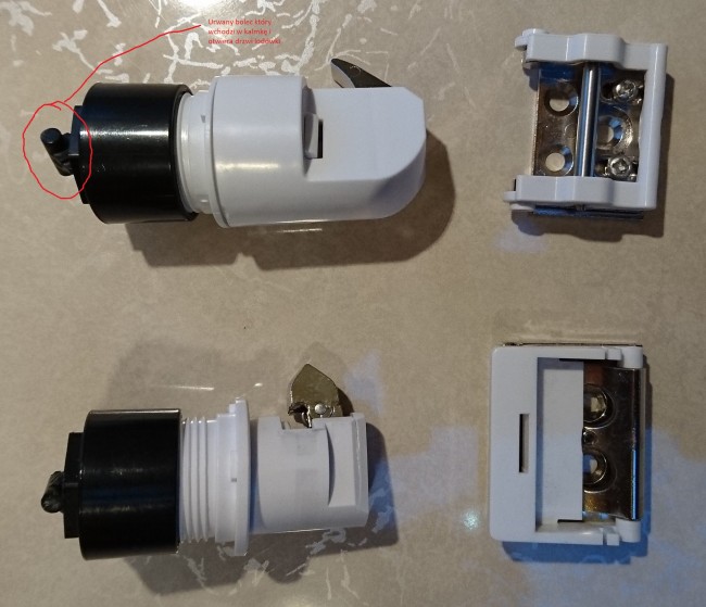

Witam szanownych kolegów.
Otóż na wyjeździe pewnego popołudnia okazało się, że żona otwiera lodówkę, ciągnie za klamkę a lodówka się nie otwiera po rozebraniu zamka okazało się, że urwane jest prowadzenie które wchodzi do klamki i ciągnie zamek by otworzyć drzwi.
Po przeczytaniu paru wątków w sieci okazuje się, że jest to dość powszechny problem tych lodówek. Nowy zamek znalazłem za 35 euro w Holandii, ale........
kupię nowy zamek i po paru otwarciach będzie to samo, więc tutaj mam prośbę do kolegów czy nie dało by się tego jakoś poprawić i wydrukować na drukarce 3D.
Może ktoś ma dostęp do drukarki i podjął by się wydruku tego mocowania.
W załączeniu foto ściągnięte z sieci

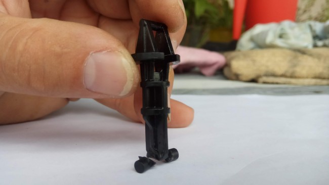

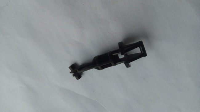

Jeżeli to jest najsłabsze miejsce , potwierdzane przez innych, to kolejny plastik załatwi sprawę na krótko. Rozkręć, zrób zdjęcie, pokaż element, może z metalu by się dało dorobić i będzie wieczne :ok
voice
Nazwa załogi: Voice_Band
Dołączył: 02 Gru 2012
Piwa: 23/21
Skąd: Ostrów Wielkopolski
Wysłany: 2020-08-09, 13:41
wlodo napisał/a:
Tak to wygląda
Bolec lodówki
Plik ściągnięto 9 raz(y) 236,34 KB
Bolec
Plik ściągnięto 7 raz(y) 193,59 KB
