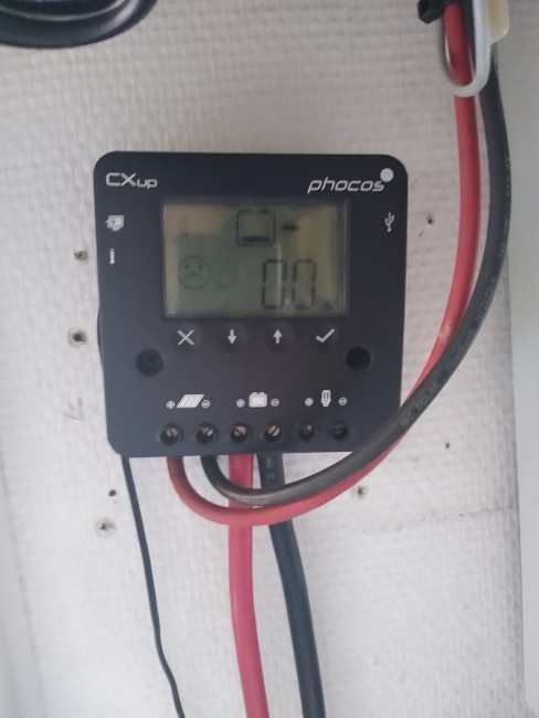

Cześć Wszystkim,
Do rzeczy ...

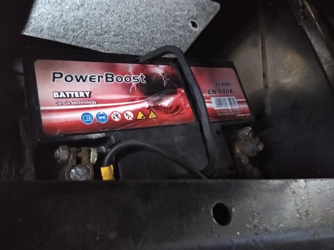

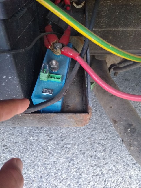

Kupiłem campera Ducato z 1996 roku Zabudowa elnagh model riviera. Posiada od zamontowaną przez poprzednią właścicielkę instalację solarną.
Tak jak widać na foto aku - na pewno do zmiany pytanie czy na żelowe czy agm ? Sterownik regulator czy jak zwał? Coś też z nim nie tak pokazuje ładowanie z solarów 0.
Jestem amatorem jeżeli chodzi o elektrykę ale zaczynam od podładowania prostownikiem aku ,zakupiłem multimetr i od jutra mierzę co i jak.
Panele solarne są 2 zaraz poszukam dokuemntów i dodam "co tam siedzi". Okablowanie widać że grube kable idą przez przelotkę na dach do solarów.
Proszę o rady i porady co zmienić co mierzyć i od czego zacząć :box2

Na początek podmień ten akumulator na jakiegoś zwyklaka, nawet spod maski auta wyciągnij, byleby wiadomo że sprawny i sprawdź czy wskazania tego regulatora ładowania/naładowania cokolwiek drgnęły,będzie wiadomo od czego zacząć bo się rzucisz w wir inwestycji a tu może jakiś kabelek tylko przetarty albo ten wskaźnik/regulator uwalony.

Jak już nabyłeś miernik, sprawdź napięcie na solarach.
Co do regulatora... no cóż, czasy świetności ma już pewnie za sobą i jest PWM, ja bym wymienił na MPPT.
Akumulator - wymieniłbym na LiFePo4, jest to trochę większy wydatek,(i jest dużo lżejszy i mniejszy od innych o tych samych parametrach) ale w ogólnym rozrachunku z pewnością się opłaca - prądu praktycznie nigdy nie powinno Ci braknąć i żywotność tego akumulatora jest kilkakrotnie większa. Jest o tym bardzo dużo na forum, poczytaj.
