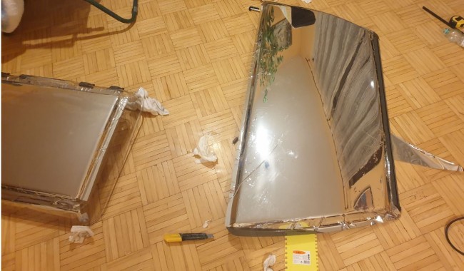

Z prostego rachunku energetycznego wynika że w słoneczny dzień najwięcej energii dostaje się przez okna dachowe. Dlatego już od jakiegoś czasu chciałam okleić je od zewnątrz tak by zminimalizować ilość słońca w środku - tym bardziej że moja półintegra ma duże okno na samym przodzie.
W jednej z firm polecono mi folię o kolorze "lustra" i najwyższym współczynniku ochrony/ odbicia światła - na poliwęglan (MASTER 80XC lub Polycarbon Silver DUO ) Folia ma gwarancję 5 lat i da się odkleić po tym czasie. Kupiłam 1,6x1,22m -> 1.9m2 za 220 zł (107zł/m2).
Wczoraj i dziś ją nakleiłam. I tak :
-nie znalazłam opisu / instrukcji jak kleić na wypukłe plastikowe okno - wszędzie były jak kleić na szybę w aucie
- kleiłam na wodę z dodatkiem mydła, nie miałam rakli więc użyłam twardej plastikowej "szpachelki"
- pomagałam sobie opalarką - niestety folia praktycznie się nie kurczyła, a jak już sie trochę skurczyła to klej pod spodem już się nie kleił - jakbym ją spaliła.
- wygląd z zewnątrz - jest taki sobie - całe szczęście nikt na dach zaglądać mi nie będzie :)
-wygląd od środka - jest w miarę , widać bąble i niedopasowania i zmarszczki - lecz "ujdzie" w tłoku.
- potem okleiłam boki okien już paskami/płatami folii na zakładkę - taki patchwork

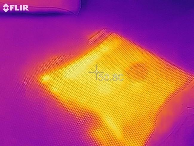

- zrobiłam zdjęcia kamerą termowizyjną i wygląda że sam pomysł jest OK i że plama słońca na materacu przez folię ma 50.8C , a gdy otworzyłam okno po 3 minutach to samo miejsce miało już 66C - czyli spora róznica
- dość po całym słonecznym dniu , mam silne wrażenie że jest zdecydowanie chłodniej niż "normalnie" - jedyne 31C (auto szczelnie zamknięte) t zewn 27C)
Może ktoś ma lepsze doświadczenia jak to przykleić - jednak naklejanie płaczyscyzny na sferę nie jest takie proste :) ( i w fizyce i w praktyce)

Plamam słonca na materacu , okno zamknięte folia naklejona

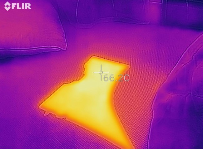

Okno otwarte , to samo miejsce na materacu - wzrost temperatury po 3 min o 16C

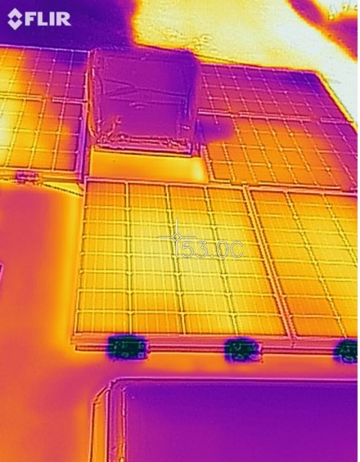

Widok z zewnątrz, oklejone okno wyraźnie odbija ciepło, widoczne panele foto nie pracują dlatego są gorące

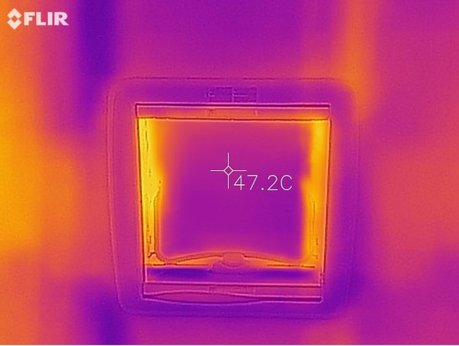

Widok prostopadły od środka , okno ma zbliżoną temperaturę do reszty dachu (?) coś to podejrzane

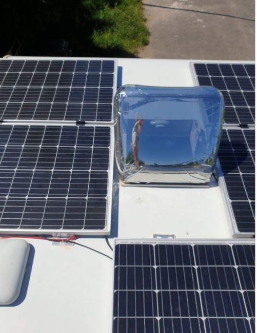

okna zdemontowałam (bardzo prosto) do oklejania

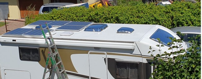

Plik ściągnięto 8 raz(y) 159,76 KB
