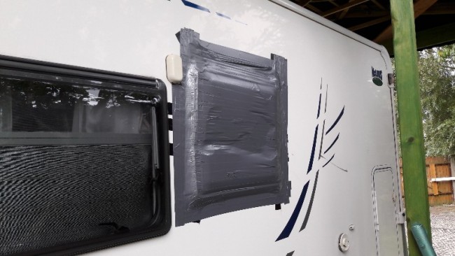

Market kawałek plexi i taśma.
Zobacz jakie ja mam ładne
Już się przyzwyczaiłem
Prosto z fabryki....... mojej
| Plik ściągnięto 38 raz(y) 95,28 KB |

| Bronek napisał/a: | Market kawałek plexi i taśma.
Prosto z fabryki....... mojej |
Takie okienko może przy odklejaniu farbę ściągnąć. |
