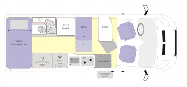

Wysłany: 2017-08-16, 14:13 Salka rozkminki nad zabudową L4H3
No więc tak jak pisałem w temacie powitalnym, rozmyślam (rozmyślamy - żona niby też rozmyśla, ale ja dużo bardziej i generalnie "ona zostawia to mi" - żeby było wiadomo do kogo mieć pretensje) nad zabudową dostawczaka dla naszej małej rodzinki. Projekt ma uwzględniać miejsce jezdne i noclegowe dla zestawu 2+2, dzieci na razie małe (1+3 lata), ale młodnieć i maleć nie będą...
Mój wybór bazy idzie w stronę L4H3 na Ducato (paka 4,07 długości, całkowita długość 6,36) lub innym z trojaczków... żonie podoba się Iveco Daily Maxi (paka prawie 4,7m długości, całkowita długość 7,13)... ja jednak sądzę, że spokojnie damy radę w Ducato.
1. Spanie: Ja to widzę w układzie: z tyłu 2 wąskie łóżka piętrowo - żeby je zmieścić za zabudową nadkoli, powinno się udać, że będą miały ok. 95 cm szerokości, a to już chyba nawet dla starszych dzieci będzie ok.
2. Toaleta i prysznic: warunek konieczny, że musi być osobno, jak u Toscanera. Tutaj nie mam argumentów przeciw żonie - jak jej powiem, że się nie zmieści, to się uprze na Iveco
3. Kuchnia standardowa niewielka, pewnie przy przesuwnych drzwiach z podnoszonym z boku kawałkiem blatu roboczego, lodóweczka chyba kompresorowa, może by się gdzieś dało wcisnąć małą zmywarkę? – żonie się marzy, ale to już nie warunek konieczny.
4. Przednie fotele oczywiście obracane
5. Tylne fotele (2 rząd foteli) dla dzieci 2 – wygodne jakieś, profilowane, idealne byłyby z isofixem bo foteliki mamy na isofixy tylko, ale to nie problem – można tanio kupić inne foteliki. Ale wygodne muszą być (na przyszłość) jak dzieci urosną. Musi to być jeszcze fajnie jakoś przemyślane, żeby na noc w tym miejscu udało się rozłożyć jakieś łóżko typu 185x130 dla mnie i żony. Widziałem takie rozwiązanie u Knausa. Chciałbym jakoś też wymyślić możliwość podnoszenia na dzień łóżka do sufitu (H3 powinno dać taką możliwość...)
Tutaj link do Knausa: https://www.knaus.com/en-...dard-equipment/
6. Ogrzewanie: podoba mi się rozwiązanie u Toscanera, podłogówka i całość z weba sto mokrego, podłączonego do baku samochodu. Tutaj liczę też na sugestie, bo nie wzbraniam się przed gazem – zamierzamy jeździć w 90% w cywilizowane miejsca i raczej będzie możliwość wymiany butli – która i tak musi być też do gotowania. Liczę na idealne rozwiązanie. Może po prostu jakaś Truma Combi ?
7. Ogrzewanie wody - ? – to chyba dużo będzie zależało od tego jakie wybierzemy ogrzewanie środka? Czy nie? A może da się to jakoś „zdualizować”, czyli grzeję wszystko gazem, a jak braknie to webasto ? Ale czy znowu nie za dużo tego wszystkiego?
8. Woda: fajnie by było mieć zbiornik ok. 100-120L na czystą i z 80-100 na brudną ? Do przemyślenia.
9. Prąd: solary na dach, akumulatory (2 lub 3 w zabudowie po 150-200Ah – fajny widziałem patent na forum – akumulatory chowane pod siedzeniami obrotowymi z przodu), idealna była by klimatyzacja w dachu „stacjonarna” z okienkiem (Dometic) – ale nie wiem jak ona ma z prądożernością – zawsze można ją uruchamiać tylko po podpięciu do słupka… ale dobrze żeby była.
10. Środek (inne): przy drugim rzędzie siedzeń i stoliku, gniazdka ładowania USB i 230V do laptopa, przy łóżkach gdzieś tak samo, gdzie się da szafeczki wszelakie – bo przy naszych wymaganiach (prysznic osobny i zmywarka i 4 miejsca spania) to może braknąć miejsca na bagaże, więc trzeba to jakoś gdzieś poupychać.
11. Na zewnątrz: schodek wysuwany, markiza 4m (a może 5? ), z tyłu bagażnik koniecznie na 4 rowery, wiadomo – wyprowadzalnik kota, gniazdo na 230 do słupka, spusty wody, napełnianie wody – co jeszcze?
12. O czym zapomniałem?
Generalnie nie mam jeszcze pewności, czy będę podejmować się budowy samodzielnie, czy po ustaleniach być może zlecę to jakiejś firmie (bardzo podoba mi się robota Frólika) - to jest kwestia do przemyślenia. Budżet na razie mam elastyczny, a temat to i tak raczej na rok 2018 lub 2019. Niemniej jednak chcę się do tego dobrze przygotować.
Liczę na żywą dyskusję, porady od doświadczonych i nie tylko
Na chwilę obecną moje rozkminki zwizualizowane wyglądają mniej więcej tak jak poniżej. Czerwoną przerywaną linią zaznaczyłem zabudowę nadkoli tylnej osi... i tu mam problem - o ile tam gdzie szafa i lodówka da się po prostu całość podnieść i zrobić przy ziemi jakiś schowek, o tyle w wc może się to nie udać (bo jak zrobić w nadkolu dostęp do kota? - chyba niewykonalne) - ma ktoś jakiś pomysł?
Na początek to tyle
L4H3 - na dzien.jpg L4H3 - w dzień |
| Plik ściągnięto 199 raz(y) 43 KB |

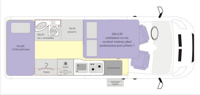

L4H3 - na noc.jpg L4H3 - na noc |
| Plik ściągnięto 146 raz(y) 43,92 KB |
tom-cio
Pomógł: 7 razy Dołączył: 07 Sty 2014 Piwa: 68/144 Skąd: Bytom
Wysłany: 2017-08-16, 17:12
| Wc Ci nie qejdzie,przez nadkole nie wyciagniesz kasety,polecam tez zaopatrzyc sie w ymiary,gdzie sa wregi konstrukcyjne auta ,tam sie nie da otworu na zewnatrz,najprosciejmwc zamienic z brodzikiem miejscami,ale brodzik bedzie musial byc dedykowany z obudowa nadkola |
_________________ moja budowa http://www.camperteam.pl/...hlight=bud%BFet |
salek
Twój sprzęt: Globe Traveller Voyager X
Nazwa załogi: Salki
Pomógł: 2 razy Dołączył: 10 Cze 2013 Piwa: 20/22 Skąd: Beskidy
Wysłany: 2017-08-16, 17:38
| tom-cio napisał/a: | | Wc Ci nie qejdzie,przez nadkole nie wyciagniesz kasety,polecam tez zaopatrzyc sie w ymiary,gdzie sa wregi konstrukcyjne auta ,tam sie nie da otworu na zewnatrz,najprosciejmwc zamienic z brodzikiem miejscami,ale brodzik bedzie musial byc dedykowany z obudowa nadkola |
No właśnie to jest na razie koncepcja "na papierze" - wiem, że w rzeczywistości nie będzie to takie proste. Nie mam możliwości zmierzyć nigdzie dokładnie tej paki - to co jest to wziąłem po prostu rzut z googli.
Zamiana WC z prysznicem chyba będzie najprostszym rozwiązaniem - tylko jak zrobić ten brodzik "dedykowany" - z żelkotu jakiegoś? To chyba by musiało być robione coś a'la skorupy jachtów? Czy się mylę? |
Flag
Twój sprzęt: Transit jumbo
Pomógł: 2 razy Dołączył: 02 Lis 2016 Piwa: 32/10
Wysłany: 2017-08-16, 20:47
| AD 6 - przemysl zbiornik LPG pod autem, wygoda i oszczędność miejsca |
Kombatant Slawek Dehler
Pomógł: 29 razy Dołączył: 10 Lut 2007 Piwa: 258/626 Skąd: z głębokiego buszu
Wysłany: 2017-08-16, 21:23
| Prysznic na podłodze 70x70 na wys 170cm 55x70. |
_________________ Życie jest dane wszystkim, ale starość tylko wybranym.
sławek w.
Twój sprzęt: Fiat Ducato Dethleffs
Nazwa załogi: Sławek W
Pomógł: 2 razy Dołączył: 13 Sty 2010 Piwa: 10/1 Skąd: Łódź
Wysłany: 2017-08-16, 21:54
Na takim Ducato o jakim Ty myślisz zbudowałem swojego kamperka.
Natrysk i wc osobno - to był jeden z priorytetów, więc można - fakt, że szału wymiarowego nie ma ale jest. Akumulatory 2x100Ah pod fotelem kierowcy mieszczą się na styk, fotele obracane jak najbardziej. Pomyśl jak już wcześniej pisał Flag o lpg pod samochodem.
Byłem/widziałem robotę Frólika- klasa sama w sobie ale jeżeli na 2018r. to musisz się śpieszyć.
Jeżeli przyjedziesz do Nadarzyna w październiku zapraszam do obejrzenia |
rakro1
Pomógł: 17 razy Dołączył: 22 Sty 2012 Piwa: 273/209 Skąd: Dębica
Wysłany: 2017-08-16, 22:02
| Witaj.Od razu widać,że poczytałeś dużo i wiesz czego potrzebujesz.Nie wyczuwam też dużych barier finansowych.Ale czy dasz radę sam zrobić to porządnie?Tak abyście mieli radość z auta?? Budowanie jest cudowne dla wielu z nas ale każdy marzy o kolejnym aucie i wie jakich błędów nie chce powtórzyć a co można poprawić.Budowanie dla majsterkowiczów i wtedy to niemal cel sam w sobie.Tak jest u mnie na pewno.Ale może lepiej znaleźć coś gotowego? Nowe lub używane? Jest w czym wybierać a mając czas można to nieźle zrealizować.I nawet w tym można by spróbować poszukać pomocy na CT.Są tu eksperci chętni do pomocy przy kupowaniu auta.NIE ZNIECHĘCAM CIĘ !!!!! Pomysł świetny i próbuję podpowiedzieć inny wariant jego realizacji.Powodzenia !!!!!!! ...a czas poświęcony na budową auta lepiej spędzić z żoną i dziećmi.Chyba. |
silny
Kombatant czlonek KBP
Pomógł: 10 razy Dołączył: 07 Wrz 2011 Piwa: 51/50 Skąd: PSL z nad Warty
Wysłany: 2017-08-17, 05:16
Wody jak najwięcej bo latanie ze zbiornikami ciebie czeka. Szara pół biedy ale biaałej nigdy za wiele .
Spanie rozkładane to codzienna walka ale jeśli na busie to wyboru nie masz. |
_________________ ----------------------------------------------------------
mrsulki
weteran w średnim wieku
Nazwa załogi: SULAKI
Pomógł: 12 razy Dołączył: 06 Gru 2007 Piwa: 44/22 Skąd: Szczecin
Wysłany: 2017-08-17, 05:18
| To ja zacznę od podstawy tej koncepcji. Tak mały kamper dla załogi 2+2 to moim zdaniem błąd. Napracujesz się, kasy utopisz nie do odzyskania przy sprzedaży a po sezonie stwierdzisz że ze względu na ciasnotę trzeba zmienić na większy. W przeciwieństwie do przyczepy kempingowej wykorzystywanej raczej stacjonarnie gdzie całe życie toczy się pod przedsionkiem, w kamperze jako że z założenia ma być mobilny wszystko dzieje się w środku a markiza tylko w celach rekreacyjnych a nie bytowych. Przemyśl to bo taki blaszak daje komfort załodze 1+1. |
_________________ Radek
Ignavis semper feriae sunt...
salek
Nazwa załogi: Salki
Wysłany: 2017-08-17, 06:38
| Flag napisał/a: | | AD 6 - przemysl zbiornik LPG pod autem, wygoda i oszczędność miejsca |
Zgadzam się - to dobra opcja
| sławek w. napisał/a: | | Byłem/widziałem robotę Frólika- klasa sama w sobie ale jeżeli na 2018r. to musisz się śpieszyć. |
Ja muszę się wybrać koniecznie w tym roku - to trochę wyprawa spod Cieszyna, ale dam radę A co do roku - to może się wbiję na 2019
| sławek w. napisał/a: | | Jeżeli przyjedziesz do Nadarzyna w październiku zapraszam do obejrzenia |
Planujemy z żoną być 21.10 !
| rakro1 napisał/a: | | Ale czy dasz radę sam zrobić to porządnie?Tak abyście mieli radość z auta?? |
Samemu na pewno nie. Jeśli miałbym zaczynać to tylko przy pomocy mojego ojca - macgyvera ale nie wiem czy będzie na siłach - dlatego skłaniam się ku oddaniu tego specjaliście, a sam w tym czasie będę na to zarabiał lub...
| rakro1 napisał/a: | | czas poświęcony na budową auta lepiej spędzić z żoną i dziećmi.Chyba. |
| mrsulki napisał/a: | | Tak mały kamper dla załogi 2+2 to moim zdaniem błąd. |
Zapewne jest w tym dużo racji - niemniej jednak ku takiemu rozwiązaniu najbardziej się skłaniamy - trochę w życiu podróżowaliśmy i spaliśmy w ciasnych namiotach (co prawda bez dzieci) i myślę, że damy radę. Za blaszakiem przemawia większa "mobilność" - a my nie lubimy zbyt długo przesiadywać w jednym miejscu. Też myślę, że taki blaszak będzie trochę bezpieczniejszy od typowych zabudów kamperowych. Jednakowoż sprawa nie jest jeszcze na 100% przesądzona - wybieramy się na targi do Nadarzyna, żeby co nieco jeszcze pooglądać, poprzysiadać się itd.
| Maciej S. napisał/a: | Pewnie, że jest to kompromis, blaszak to blaszak, ale wybierając auto o tak dużej kubaturze uważam, że da się to zrobić i bedzie wygodnie.
Oczywiście w przypadku długotrwale słabej pogodzie, przebywanie w małym wnętrzu może być uciążliwe, ale jeżeli jesteście zgraną rodzinką i dzieci wyrosną w takim a nie innym kamperze to sobie poradzicie.
Każdy mainne wymagania, jeden mieszka w kawalerce i uważa, że jest fajnie inny ma 300m2 i będzie narzekał, że ciasnota. |
Ponad pół życia przemieszkałem w mieszkanku 45 m2 w 5 osób :D Zła pogoda rzeczywiście może być problemem, ale właśnie dlatego chcę blaszaka, żeby w razie czego pojechać poszukać lepszej Chcemy do czasu podjęcia ostatecznej decyzji jak najwięcej kamperów pooglądać "na żywo" - być może wybierzemy się na jakiś zlot "w odwiedziny" osobówką i coś podpatrzymy Twój prezentuje się bardzo fajnie |

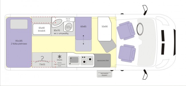

salek
Nazwa załogi: Salki
Wysłany: 2017-08-17, 06:54
Prysznic po zamianie z łazienką - zgodnie z sugestią - musiałby mieć węższy brodzik (60x45) - troszkę maławy, ale za to z miejscem do siedzenia Poczyniłem nowe wizualki
Normalnie salony!
| Plik ściągnięto 7019 raz(y) 10,89 KB |
| Plik ściągnięto 137 raz(y) 53,75 KB |

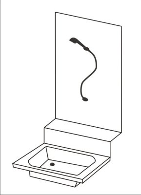

wlodo
Nazwa załogi: wlodo
Pomógł: 12 razy Dołączył: 20 Sie 2014 Piwa: 67/68 Skąd: Witaszyce
Wysłany: 2017-08-17, 11:43
| Są brodziki z przetłoczeniem na nadkole i od razu mają przetłoczenie na kibelek, chyba do przyczep. Miałem taki ale sprzedałem, bo robiłem łazienkę 3w1. Możesz zostawić toaletę obok nadkola,a umywalkę opuszczaną z boku busa, ale kasetę musisz wtedy wyjmować pod łóżkiem po otwarciu tylnych drzwi. Można, bo ja tak mam i nie mam z tym żadnych problemów, a na boku nie mam dziury i nie musiałem kupować tych bezpodstawnie drogich drzwiczek serwisowych. |
_________________ Moja budowa: http://www.camperteam.pl/...der=asc&start=0 |

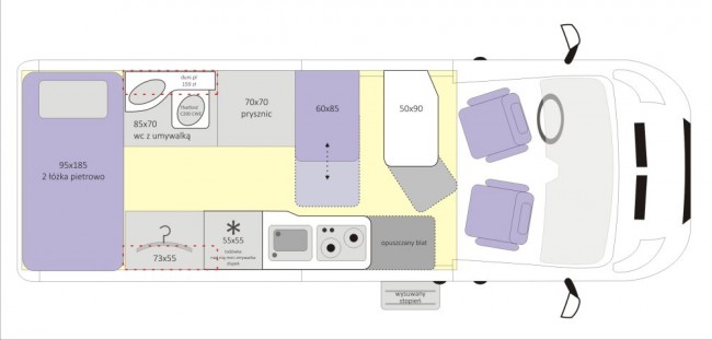

salek
Nazwa załogi: Salki
Wysłany: 2017-08-17, 12:11
| wlodo napisał/a: | | Są brodziki z przetłoczeniem na nadkole i od razu mają przetłoczenie na kibelek, chyba do przyczep. Miałem taki ale sprzedałem, bo robiłem łazienkę 3w1. Możesz zostawić toaletę obok nadkola,a umywalkę opuszczaną z boku busa, ale kasetę musisz wtedy wyjmować pod łóżkiem po otwarciu tylnych drzwi. Można, bo ja tak mam i nie mam z tym żadnych problemów, a na boku nie mam dziury i nie musiałem kupować tych bezpodstawnie drogich drzwiczek serwisowych. |
Piszesz o czymś takim?
| Plik ściągnięto 122 raz(y) 53,7 KB |

wlodo
Nazwa załogi: wlodo
Wysłany: 2017-08-17, 15:32
| Można i tak, ja miałem zestaw 3w1, ale był na prawą stronę, tę gdzie drzwi odsuwane, a ja chciałem na lewą, dlatego decyzja o robieniu samodzielnie. |
