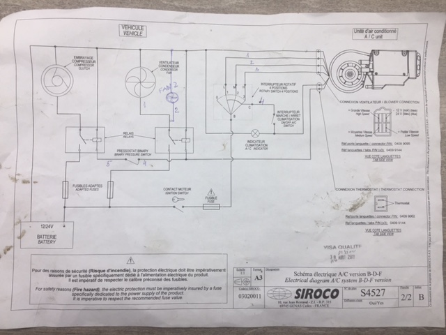

Jak w temacie poszukuję schemat elektryczny podłączenia klimatyzacji.
Zostałem posiadaczem" kompletnego zestawu" ale nie mam wiązek elektrycznych.
Może ktoś z was walczył t takim tematem.Z tego co się już zorientowałem powinno być wszystko takie same od 94 do 01 roku.

kupiłem za 1200 zł.Wcale to nie jest gruba robota jeżeli miałbym wiązkę.Jak dorwę gdzieś schemat to się wyprodukuje kabelki i będzie działało.W tym modelu nie ma elektroniki w klimatyzacji.
A jak nie to kupię cały samochód i wyrwę elektrykę :mrgreen: w ostatecznej ostateczności.

Klima manualnie po zlozeniu i nabiciu zadziala kazda,ale to kazda po podaniu plusa na sprezarke.po prostu pojdzie na max manualnie.Cale klimatroniki i inne cuda to po prostu uklady ten plus podajace lub rozlaczajace.Wiec zakladaj manualnie ,dorób na start przelacznik a cala reszte mozna ogarnac elektrycznie jakims termikiem albo programem na arduino chociazby ,jak ma byc wypasione. A jak nie ma byc wypasione to wystarczy pojedynczy wylacznik i bedzie dzialac.Klima noe pracuje z mniejsza lub wieksza moca,po prostu wlacza i wylacza sprezarke :mrgreen:

Wiem ,ze nie ma wielkiej filozofii ale trzeba być troszkę elektromechanikiem żeby ogarnąć zgranie włącznika z wentylatorami i presostatem i po to potrzebuję jakiś schemat sądzę ze schemat od jakiejś uniwersalnej też by mi pomógł i zastosowałbym uniwersalny presostat i tyle.
Wszystkie silniki 2,5 d,td, itd i 2,8 d,td,idtd i hdi mają tę samą łapę pod sprężarkę.

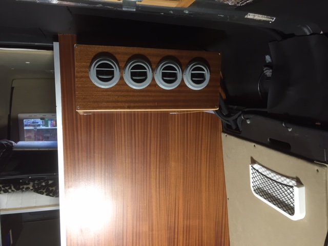

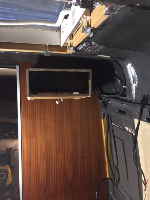

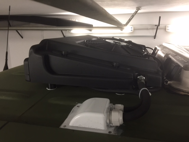

schemat elektryczny do klimatyzacji najbardziej banalny na świecie mam w garażu na karteczce wieczorkiem pstrynę fotę i wkleję. to co mam fotach udało mi się samemu zamontować i działa. Trochę przesadziłem z mocą chłodzącą bo zestaw dedykowany jest do małych autobusików :szeroki_usmiech
Po prostu na wypady do Italii trzeba będzie się cieplej ubierać

Właśnie miałem dzisiaj wystosować do kolegi zapytanie właśnie w kwestii schematu.Będę dozgonnie wdzięczny za rozpiskę elektryki. :bukiet: :bukiet:

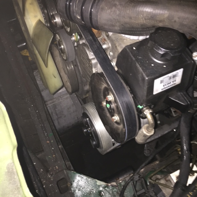

Następne schody ,śruby do przykręcania łapy klimatyzacji do bloku nie pasują :-/
Auta do 2001 miały śruby z gwintem 12x1,25 po 2001 12x1,5
W serwisie niedostępne już......... a kosztowały 60 zł sztuka :shock: (chyba włoska platyna)
Śruba nie do dostania w żadnym sklepie max. długość dostępna 180mm a potrzebna 208mm....Czyli toczymy.

Przepraszam za opóźnienie :spoko nowa pasja mnie zassała

Serdeczne Dzięki ,dobry człowieku. :spoko
