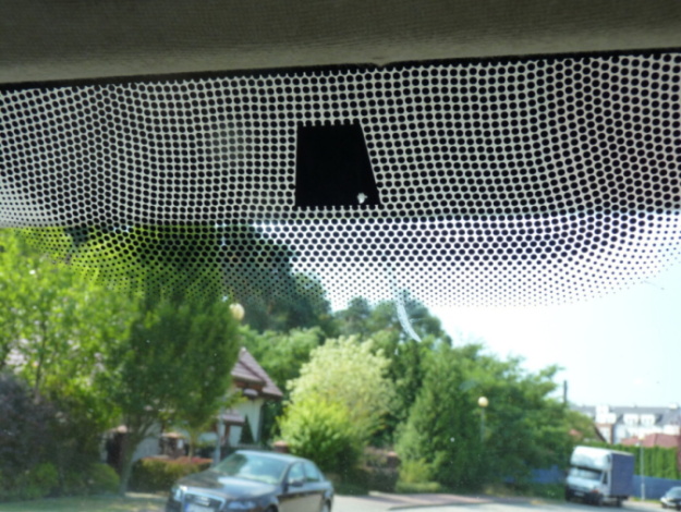

Witam. Koledzy mam od pewnego czasu problem ze wstecznym lusterkiem. Problem polega na tym, że systematycznie odpada mi ono od szyby. Kupowane specjalne kleje do lusterek wstecznych nie zdają egzaminu. Myślę, że powodem tego jest fakt, że po pierwsze na lusterko zakładam monitor od kamery cofania (zasadniczo do tego przystosowany) a ponadto na szybie mam nadruk taki jak na załączonej fotografii. Kleje, które dotąd stosowałem z uwagi na różną rozszerzalność cieplną szkła i metalu w zestawie posiadają specjalną podkładkę gumową, która w moim przypadku z metalem trzyma się znakomicie natomiast z wspomnianym nadrukiem to już fatalnie. Dlatego po licznych próbach postanowiłem poprosić o pomoc. Może ktoś z Was przerabiał już ten temat albo ma w tym zakresie niezbędna wiedze jaki klej zastosować. Będę wdzięczny za wszelką pomoc w tym zakresie.

jedyne co znam to klej do szyb który po zastosowaniu primera -rodzaj gruntowania przed klejeniem-jest nie do zerwania :spoko do tego elastyczny :!:

Najprościej to przenieść lusterko poniżej zadrukowanej cześci . Do czego używasz w kamperze wewnętrznego lusterka wstecznego ? Z racji zabudowy ..........chyba tylko do pilnowania spokoju za Toba na pokładzie :bigok

Ostatnio oberwałem a to moja wina bo mi się spieszyło i jakoś zaczepiłem. Zastosowałem specjalny klej dwu składnikowy do lusterek samochodowych zakupiony w sklepie z lakierami samochodowymi . Wyjąłem blaszkę z uchwytu lusterka i oczyściłem ją nożykiem , a dalej według instrukcji na etykiecie kleju i ważna kwestia przy samym klejeniu na szybę aby nie poruszać blaszką przez minutę , a lusterko założyłem dopiero na drugi dzień i trzyma się dosyć mocno :spoko

Problem w tym, że w moim przypadku klejenie podstawki do zawieszenia lusterka nie odbywa się do szkła, lecz do tego nadruku, który jest wykonany z jakiegoś dziwnego materiału, bo po odpadnięciu lusterka nie widać na nim żadnych śladów kleju.

Po co kombinować szyby są wklejane właśnie na warstwie czarnej farby która jest dookoła całej szyby i maskuje klejone połączenie.
Czyli tak jak napisał Silny.
U mnie też tak jest tylko stopka jest chyba trochę niżej i też jak oderwałem to klej został na stopce lusterka a nie na tej czarnej folii na szybie :spoko

Za namową Skwarka więcej już nie kombinowałem i pojechałem do firmy zajmującej się wymianą szyb. Za 20 zł przykleili i twierdzą, że będzie trzymać. Zobaczymy.

Zgodnie z tematem - chyba, przy tych ogromnych temperaturach które występowały latem - urwało mi się lusterko wsteczne. Wygląda to dość paskudnie, bo wyrwało mi czarną siatkę nadruku, wraz z drobinami - kawałeczkami szyby. Szukam dobrego kleju dostępnego na rynku sklepowym. Wszelkie taśmy "samochodowe" dwustronne nie sprawdziły się. Problem leży w ciężarze lusterka - obsadzony jest na nim monitor kamery cofania. Za wszelkie podpowiedzi z góry dziękuję. ;)

lusterko kleiłem "silikonem" takim do klejenia szyb (akurat miałem), co prawda lusterko standardowe ale już kilka lat się trzyma w Hondzie :wyszczerzony:
