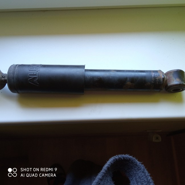

poszukuje nowych amortyzatorów do ramy al-ko 2006 r.
stare mają oznaczenia AL-KO Germany 14 oraz nr. 1215677
mocowane są śrubami fi 16 mm
moje poszukiwania w internecie jak na razie bez rezultatu
dzięki za wszelką pomoc

Kiepsko szukałeś.
https://allegro.pl/oferta/amortyzator-przyczepy-900kg-zielony-al-ko-silownik-11778714413
https://allegro.pl/oferta/amortyzator-osi-al-ko-octagon-do-1350-2700kg-nieb-11739074822
https://allegro.pl/oferta/amortyzator-osi-al-ko-octagon-czerwony-1800-3500kg-1180810540
Masz trzy rodzaje wybierz sobie odpowiedni ciężar.

wszystkie amortyzatory z tej linii mają mocowania fi12 mm,
ale dzięki za zainteresowanie

To trzeba zastosować tulejkę i zakręcić. Miałem ten sam przypadek.

Tak prawidłowo to powinieneś szukać czarnych,bo kolor to oznaczenie dopuszczalnego obciążenia,nie mogą być za słabe,ani też za twarde.
