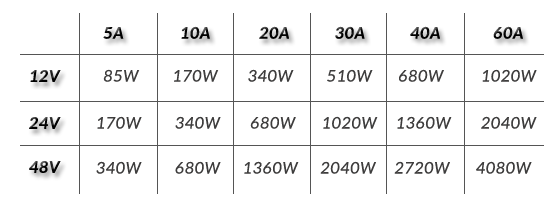

Odpowiadając na pytanie czy 30 A regulator wytrzyma, - musisz mieć co najmniej 500W na dachu żeby nie wytrzymał. To zależy raczej od ogniw na dachu, a nie od akumulatora.

Moc regulatora do zastosowanego panelu solarnego:
Plik ściągnięto 1749 raz(y) 25,26 KB
