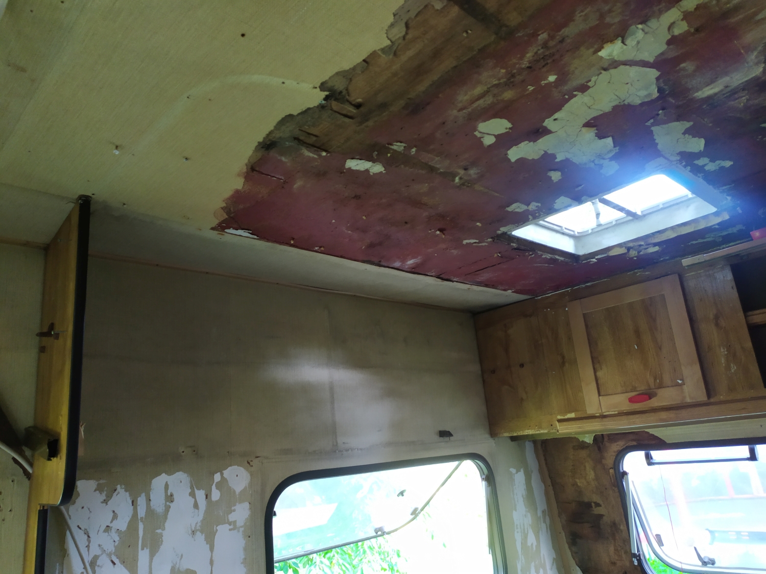

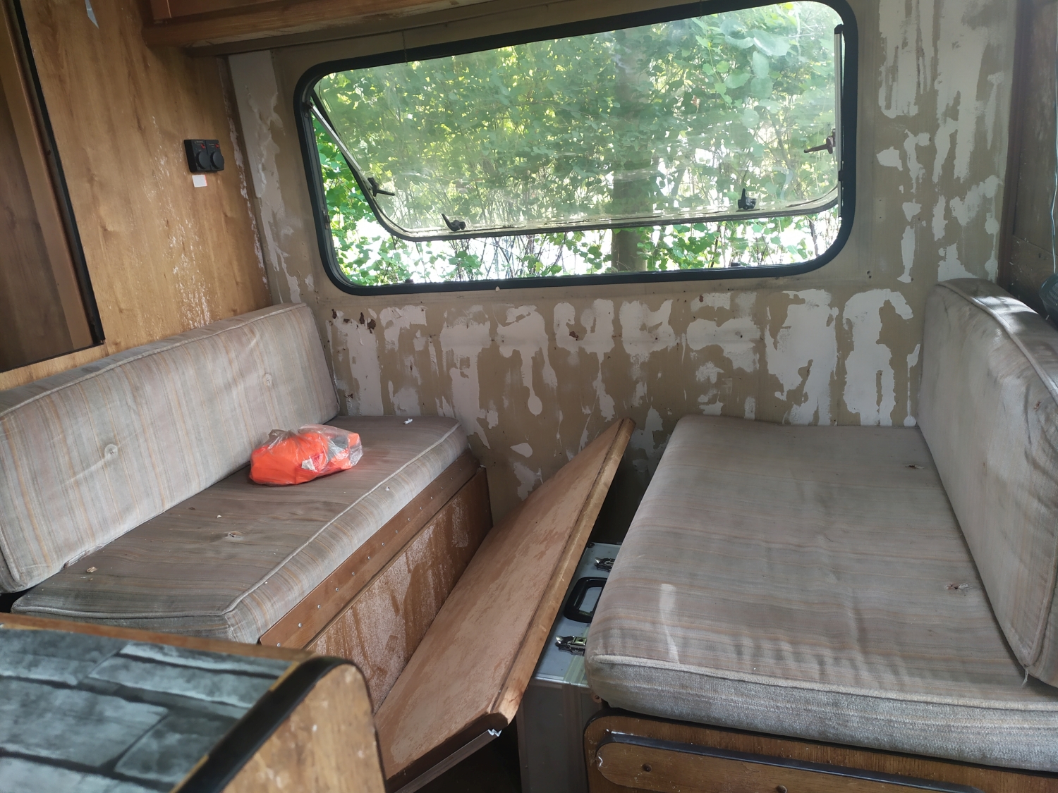

Zaczęło się. Nie powiem, że dziś był dzień pierwszy, ale na dobrą sprawę dziś zaczęło się na poważnie.
Tak sobie ta bieda wygląda z zewnątrz:
Zachęcający widok po wejściu:
Ale tu całkiem spoko:

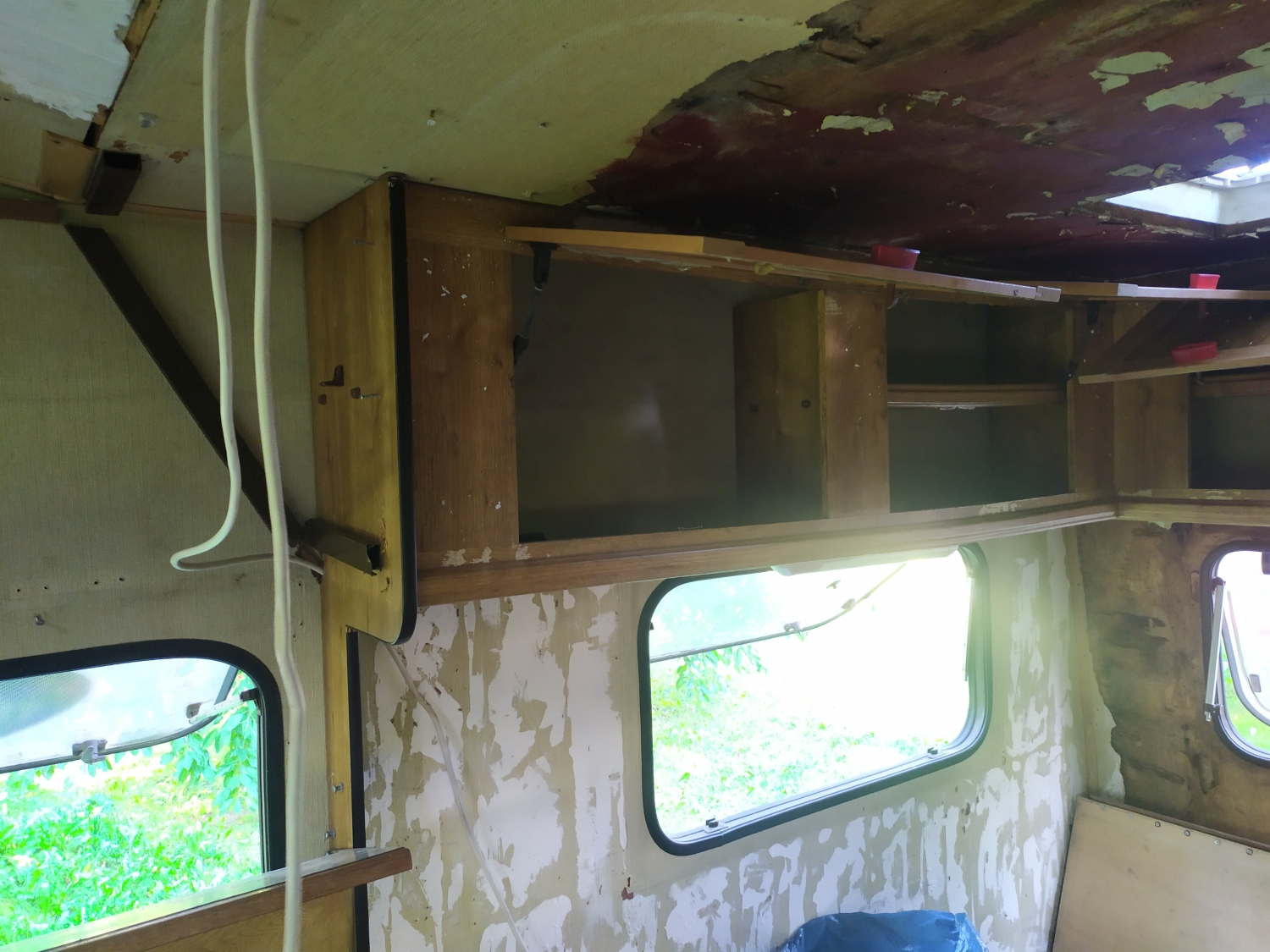

Prawdziwa mordęga - demontaż szafek. Poskręcane milionem wkrętów, wszystko spasowane na ułamek milimetra. Ale przynajmniej dostępne od wnętrza

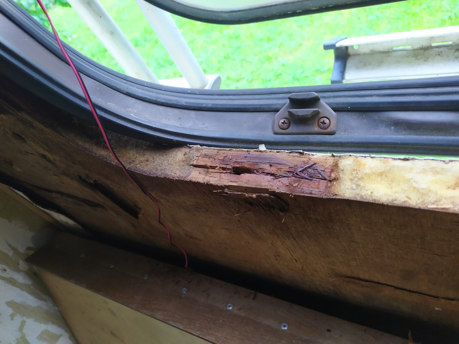

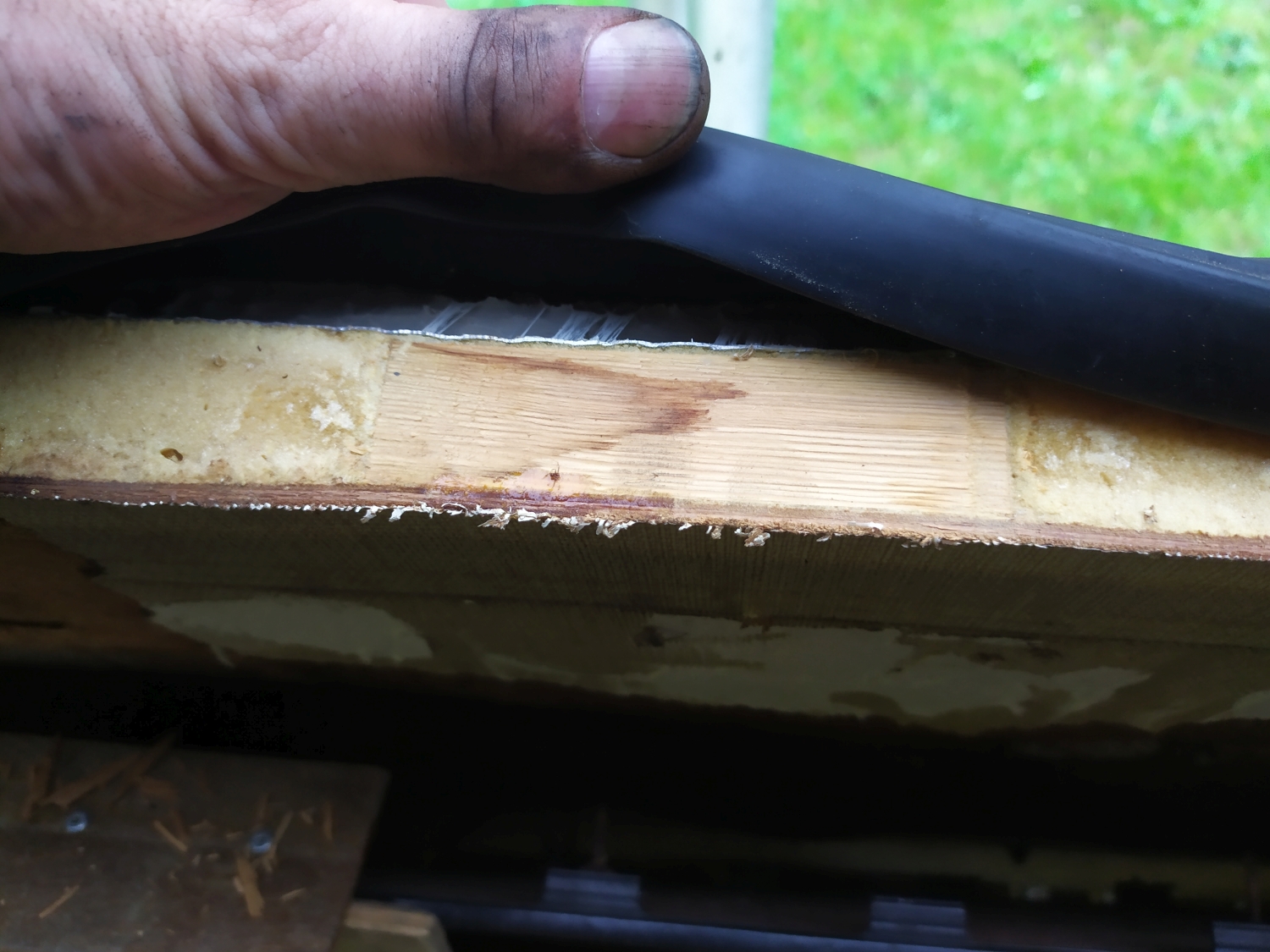

I łysa tylna ściana. I potwierdziło się, że szkielet (łączenie ścian z dachem) jest z profili aluminiowych. Natomiast drewna niemal nie ma -są tylko małe wstawki w newralgicznych punktach.
Tu czysty kawałek drewna - nie miał styczności z wodą:
Ale wszystkie inne, w które były wkręcone wkręty z okuć bądź ograniczników, wyglądają tak:
Stan na tą chwilę:

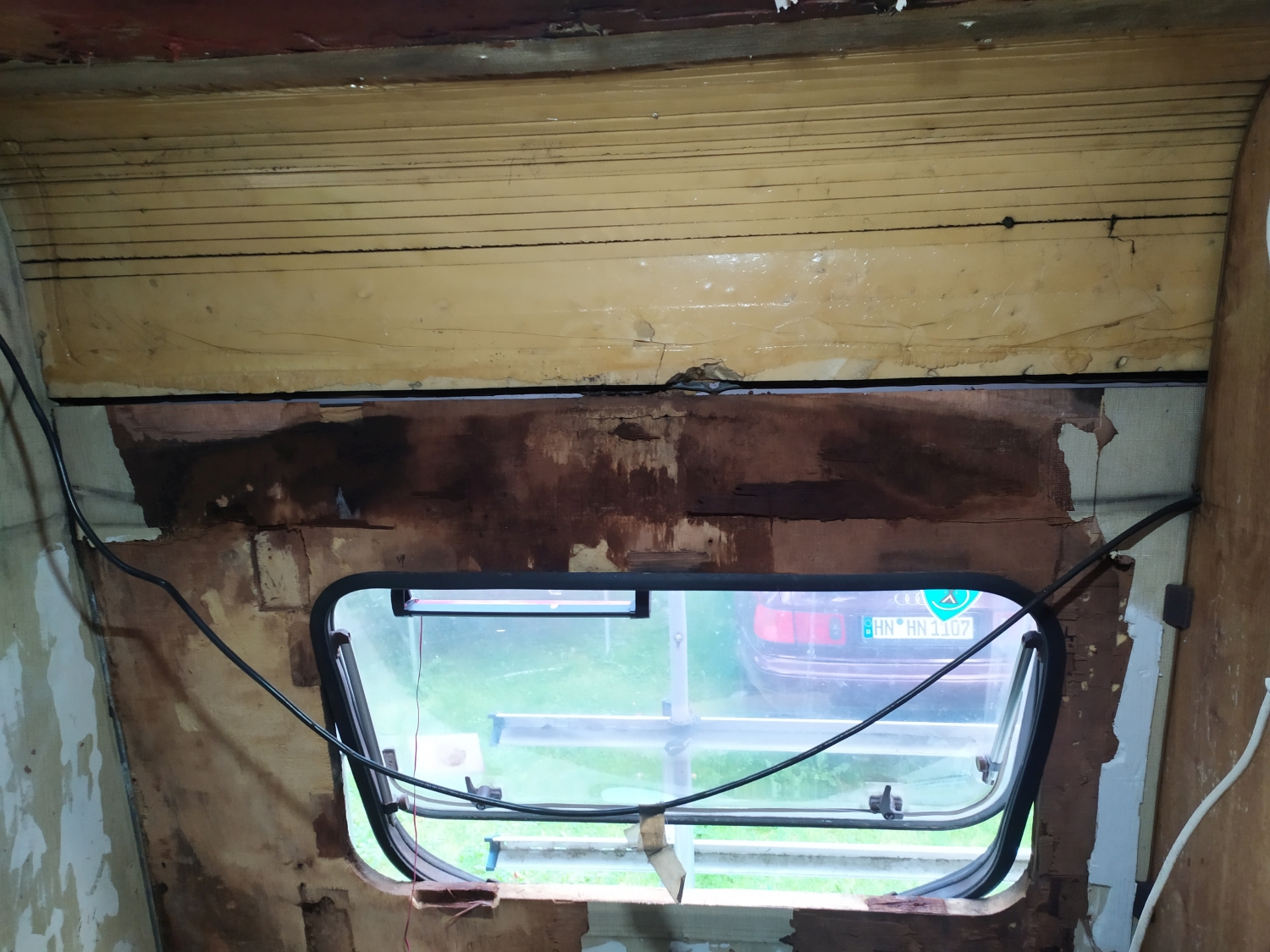

Woda dostawała się z pewnością przez okno dachowe z tyłu i ciekło po tylnej ścianie. Okno w dachu jest nieoryginalne, mniejsze od otworu o ok. 6 cm, klejone z zewnątrz wszystkim, czym się dało. Sklejka na tylnej ścianie zaczyna się dopiero poniżej tej żółtej, osłoniętej folią pianki. I niemal cała zbutwiała (i podłoga też - widać od dołu auta).
Prawa ściana jest w idealnym stanie - zaciek z okna w zasadzie do niej nie dotarł. Za to połączył się z zaciekiem z okna-wywietrznika w łazience. Ale to będzie widać, jak rozbiorę łazienkę.

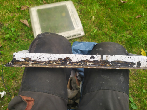

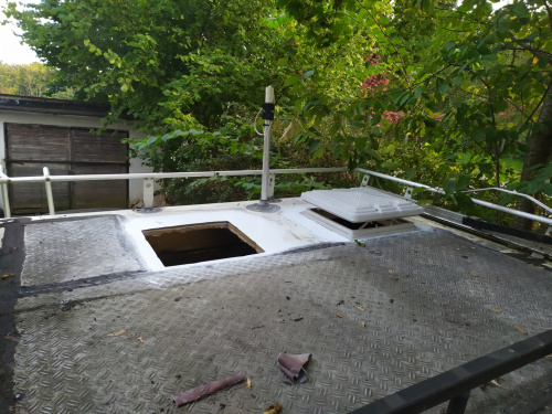

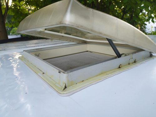

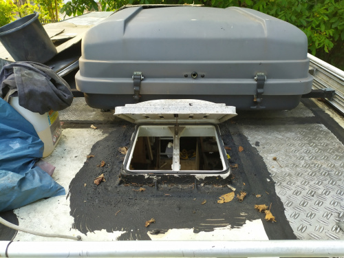

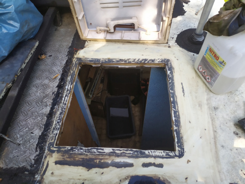

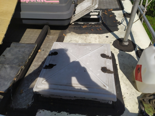

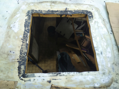

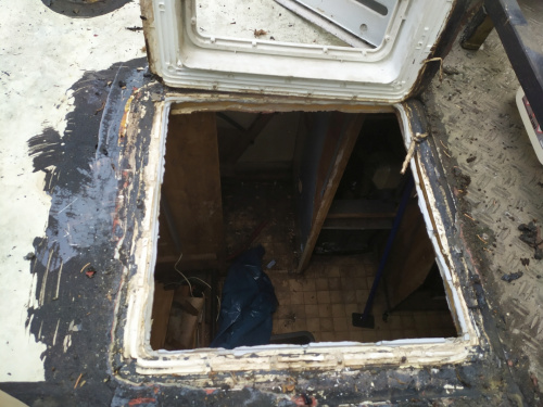

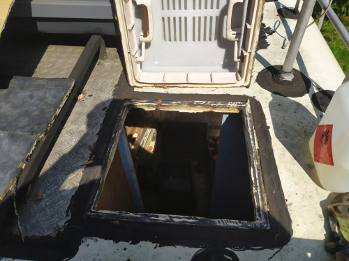

Dzisiaj na dachu:
Na pierwszym planie wywietrznik z łazienki, dalej - znad tylnego stolika. Ładnie pomazane wszystko, nie?

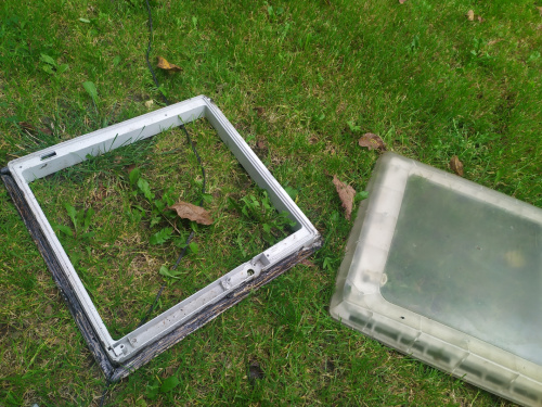

Wystarczyło popchnąć ręką i okno wylazło samo.
Tu po usunięciu lepiku i z grubsza kleju do szyb.
A tu grubo lepiku - ma być szczelnie! :gwm
Siwy, biały, czerwony i czarny. A od przodu (blachy ryflowanej w ogóle się nie trzymało...

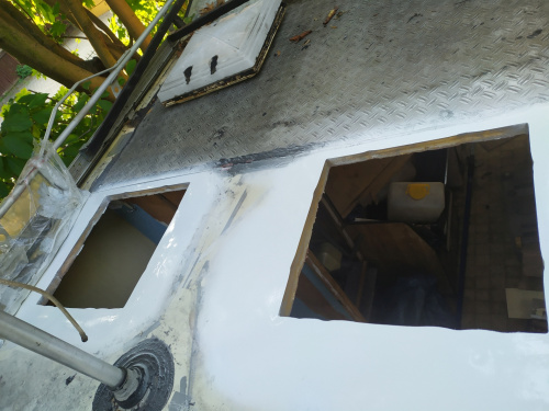

Otwory w dachu wyglądają na fabryczne - mają identyczny wymiar (42x42), każda krawędź ma dwa łukowate nacięcia. Myślę, że stare okna ktoś zastąpił nowymi, niestety, znacznie mniejszymi.
Mam taki plan - zrobić z kantówki ramę okna w kształcie podwójnej litery H (albo drabiny z dwoma szczeblami :ok ). Wymiar wewnętrzny będzie dopasowany do okna, a co za tym idzie, rama tylko częściowo będzie pod blachą, za to odnogi będą dodatkowo usztywniać blachę wokół okna i trzymać całość na miejscu.
Co Wy na to?

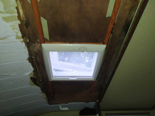

Urlop zaliczony więc należało się zająć ponownie remontem.

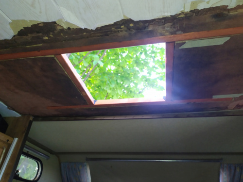

Okna najważniejsze, aby już nic nie mokło w środku:
Dach oczyszczony, zapodkładowany i pomalowany na biało. Docelowo cały dach będzie biały, na razie skupiłem się tylko na okolicach okien:

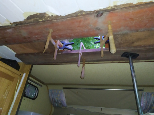

Tu przymiarka ramy do okna. Zrobiona z heblowanych kantówek sosnowych 30x30, sklejona na kołkach i wzmocniona stalowymi narożnikami
i umieszczona w wyciętej piance w suficie
i suszenie kleju pod ciśnieniem :D
Rama wklejona.

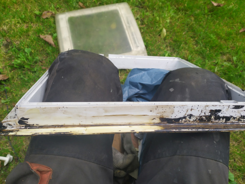

Klej się ładnie rozpłynął wokół ramy. Tylko, proszę, nie mówcie, że okno brudne. Poniżej widać jakie było wcześniej...
Tak wyglądało okno po oskrobaniu nadmiaru lepiku:
A tu w trakcie mozolnego zmywania benzyną lakową:

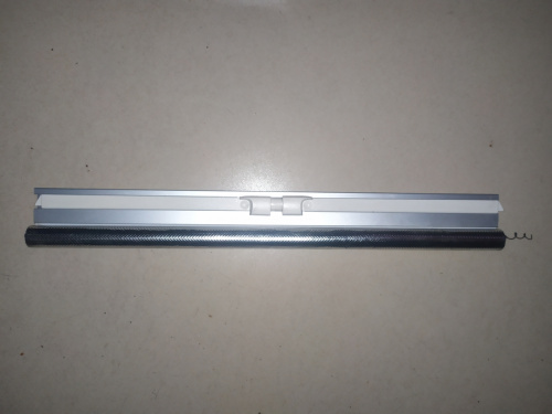

Gruntowniejsze czyszczenie poskutkowało uszkodzeniem sprężyny (nadszarpniętej korozją) z rolety. Nie wiem, czy uda mi się to naprawić, tak więc jeśli komuś została z uszkodzonego okna - chętnie nabędę (długość 37,2 mm).

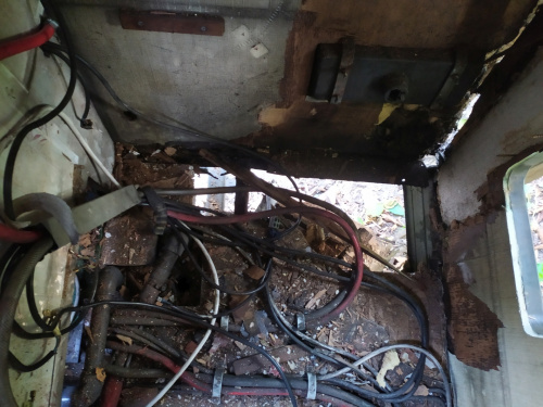

A tu tylko szybki rzut na tylną ścianę i podłogę w łazience. To efekt niewielkiej kolizji i takiej sobie naprawy. Potem jeszcze woda z łazienki i okna dachowego i... mam co robić.
Plan jest taki, aby zrobić brodzik o wymiarach ok. 65x65 i odgrodzić go drzwiami, sam brodzik wpuścić w podłogę, aby zyskać parę cm nad głową. Wstępna analiza zabudowy wykazała, że może pójść niżej o jakieś 5 cm - o tyle mogę opuścić zbiornik na brudną wodę (zamiast być przykręcony do podłogi kampera, będzie leżał na ramie pomocniczej haka holowniczego. Dodatkowo mogę go przesunąć o ok. 30 cm w prawo, czyli dalej od łazienki.

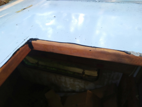

Pomału do przodu. Skoro okna wklejone i na głowę się nie leje to mogę się skupić na coraz niższych punktach przeciekania. Na tapet poszła tylna ściana, a precyzyjniej łączenie z blachą dachu. Po zerwaniu sklejki wewnątrz "ich oczom ukazał się las...", sorry, nie las, a jedno zbutwiałe drewno...
31
32
Nie mam lepszego zdjęcia z "tego okresu", ale to poniekąd obrazuje skale zniszczenia.
33. Listwa się trzymała, ale wkręty były totalnie zardzewiałe i woda sobie pięknie podciekała do "lasu"
34. Domywanie starego kleju
35. Po usunięciu resztek listwy
36 i od środka - fragment.

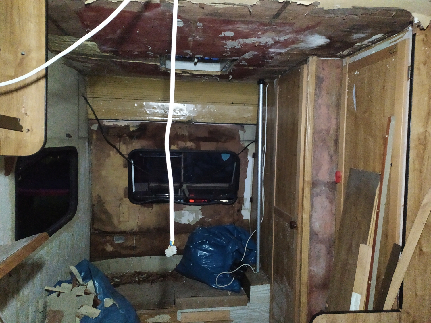

I nieco przystanę. Bo nie wybrałem opcji co dalej. Okno w tylnej ścianie muszę zmniejszyć (albo całkiem wywalić, jeśli nie znajdę odpowiedniego wymiaru), bo na środku tyłu stanie szafa z trumą poniżej. Kupiłem już alublachę na zaślepienie części otworu, ale...
1. Jakoś mnie naszło, aby górną blachę (czyli tą z oknem) wymienić na nową. Nie ma szans kupić łuski, ale Stucco, czyli "skóra pomarańczy" może być. A skoro góra, to od razu za jednym strzałem też dół i tył będzie piękny i nowy. Jak na razie znalazłem odpowiednią blachę (przytną, zagną i pomalują na wybrany RAL) w Poznaniu. Trzeba będzie po nią jechać, daleko, ale i tak taniej niż wysyłka. Szukałem na Śląsku, ale jakoś tu ni ma...
2. W międzyczasie czytałem to oto forum i wpadł mi w ręce wątek o "miskach" poszerzających wnętrze przyklejanych w miejsce bocznych okien (blachy) w blaszankach. I mnie olśniło! Bo brakuje mi na długości budy ok. 20 cm. Nawet tylko 15. I doszedłem do wniosku, że mogę zrobić taką "miskę" na prawej stronie mojej tylnej ściany. Dzięki temu łóżko będzie miała wygodne 200 cm, a nie 180 :) . Wstępne konsultacje z kolegą - wykonawcą i koszt 500-1000 zł. Z laminatu, włókno węglowe z racji ceny niestety odpada.
Miałoby to wyglądać mniej więcej tak:
37
I teraz siedzę i myślę, a robota stoi. Ale żeby całkiem nie stała, to zabrałem się za mocowanie listwy okna tylnego prawego, bo się już ruszała z jednej strony. Skoro wkręty były luźne, to uznałem, że listwa po drugiej stronie blachy będzie zgnita i zacząłem pruć ścianę.
38
I zdziwko, bo okazało się, że listwy nie ma!, a wkręty siedzą tylko w samej blasze, dalej już tylko pianka. Zawiodłem się, bo do tej pory Hymer wyglądał na solidną konstrukcję... Tu dobrze widać wkręt (ale nie widać pianki, bo poleciała do kosza).
39
40. Po wstawieniu kantówki 3x3 (zaimpregnowana, coby wytrzymała kolejne 33 lata) wygląda tak:
41. I zwieńczenie, już po ciemku - okno na miejscu, siedzi mocno i nic się nie rusza.
Potem jeszcze czeka mnie zakup pianki niskoprężnej i uszczelnienie wszystkich szpar i niepotrzebnych szczelin wokół moich cięć.
Teraz ma padać kilka dni, więc znów będę siedział i myślał, co z tym tyłem zrobić... Czekam na Wasze sugestie :ok
