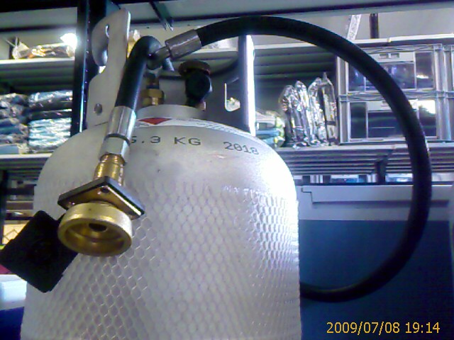

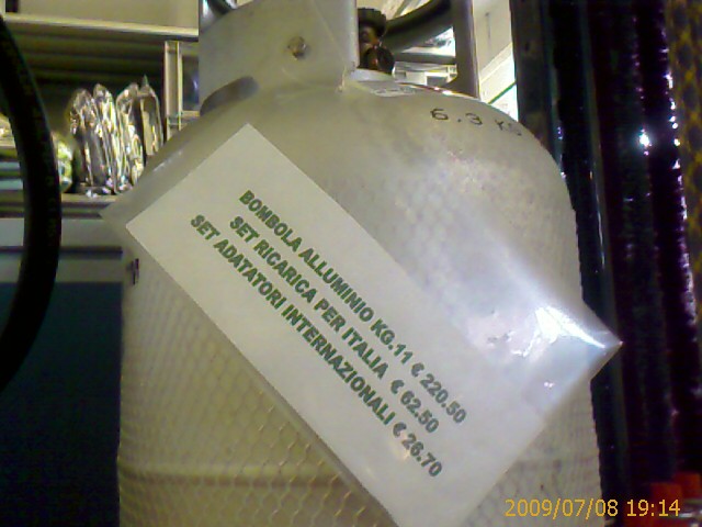

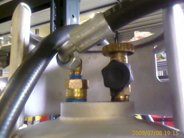

a moze tak?
Plik ściągnięto 8248 raz(y) 80,2 KB
Plik ściągnięto 8248 raz(y) 59,9 KB
Plik ściągnięto 8248 raz(y) 59,75 KB
Plik ściągnięto 8248 raz(y) 62,56 KB

Wysłany: 2009-07-26, 21:26
To jest eleganciaro :spoko

Wysłany: 2009-07-27, 21:52
w makaronach jest samoobsluga.... przewaznie :szeroki_usmiech
:haha: to tak gwoli scislosci :haha:
