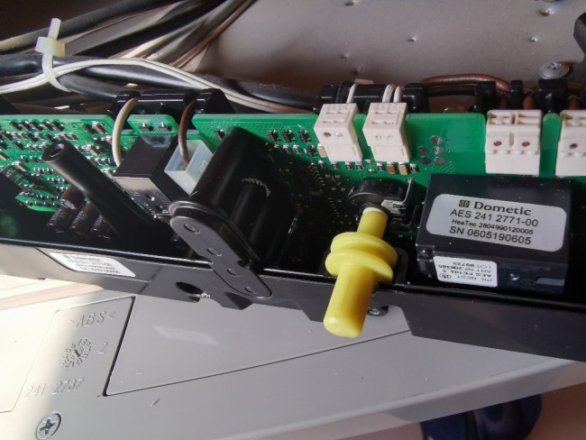

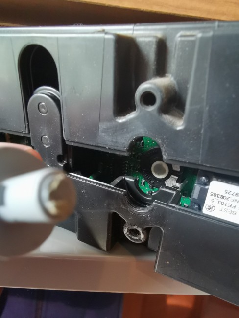

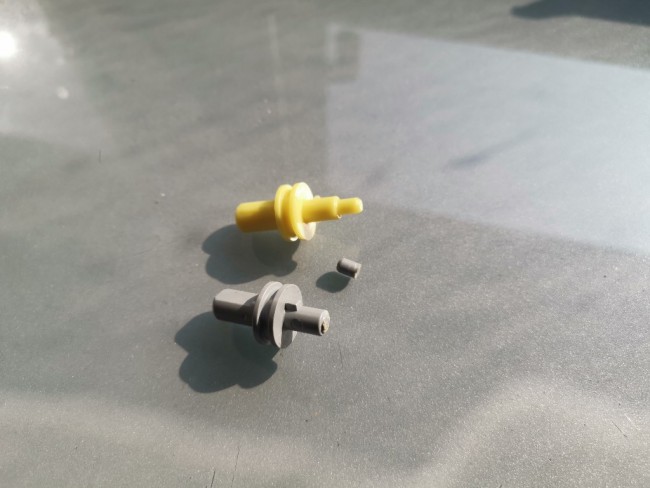

Jeśli diody wskaźnika temperatury nie reagują na pokrętło, to niekoniecznie oznacza to że wysiadł elektroniczny panel sterowania - często jest to urwana oś pokrętła przy samym potencjometrze.
Przez przypadek znalazłem ten film jak szukałem kodu na cały panel ;)
https://www.youtube.com/watch?v=U8D8G75M7ms

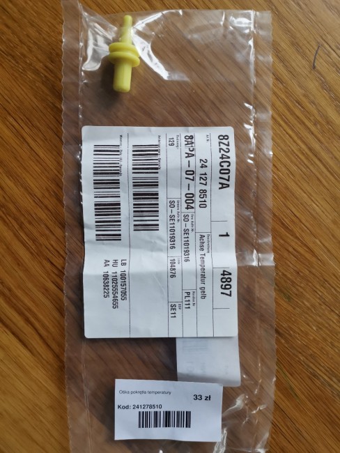

Sama część jest dostępna (chyba kupiłem ost. szt)w sklepie KENA Ośka pokrętła temperatury Kod produktu: 241278510 Kod Dometic: 241278510/3 2412785103 cena 33 złote
https://www.kena.pl/pl/in...=2378&catId=120
poniżej fotostory
