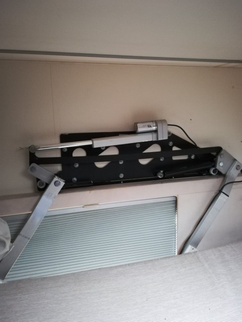

Wysłany: 2020-11-01, 23:17
kajo11 napisał/a:
Przyczepa 2011 rok, gwarancji już nie pamięta. Sprężyn w ogóle tam nie ma.
odsuń te szmatki na gumkach i strzel fotkę z jednej strony

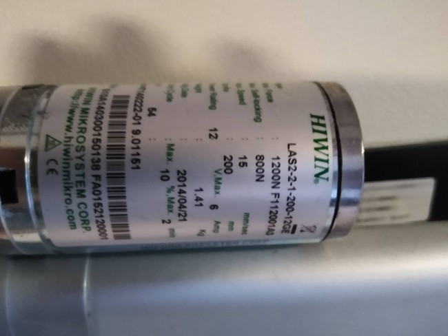

zdjecia mechanizmu i tego siłownika. zdjecia centralki musze zrobic, bo byłem tam dzisiaj, ale zapomniałem o tym elemencie.
Plik ściągnięto 16 raz(y) 165,28 KB

siłownik
Plik ściągnięto 10 raz(y) 115,19 KB
