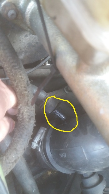

Witam, takie coś, co jakiś czas wypada mi z rury do obudowy filtra powietrza. Luźno sobie siedzi, ułamało się coś ? Jak to naprawić ewentualnie. Na foto w żółtym polu

To powinno mieć takie ząbki. Wsuwasz to w rurę i obracasz o 90 stopni. Sprawdź czy nie jest ustawione źle na cybancie. Najlepiej zdjąć go z przewodu, wsadzić, obrócić i dopiero wtedy przewód i cybant.

Ok dzięki ,sprawdzę
