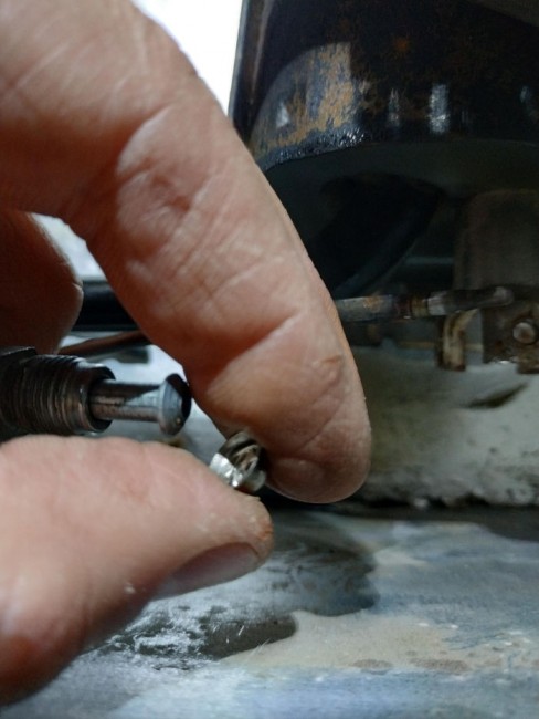

Dyszy podstawowej nie tknąłem, przedmuchana powietrzem. Miałem na myśli dyszę, która znajduje się w króćcu palnika, na "główce" przewodu gazowego, który wchodzi do tego króćca. Tam jest taka dyszka-kapturek z otworem 0,3 mbara, która łatwo uszkodzić przy wyjmowaniu przewodu. To tę zmiażdżyłem podczas dokręcania przewodu. :lol:

Po odkręceniu tej rurki wypada z niej niezły syf, trzeba delikatnie wyczyścić bo to tam jest problem. A dysza tak jak na fotce łatwo uszkodzić, najlepiej tylko izopropanol albo benzynka eksr. i cienki pędzelek :szeroki_usmiech
