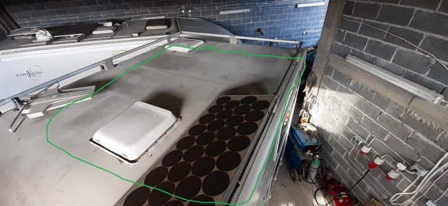

Z uwagi na to, że przybędzie mi nowy członek rodziny, rozważam zmianę kampera na nieco większy - taki żeby zmieściła się rodzina 2+3+pies. Znalazłem zabudowę Adria z 2004 roku, która idealnie odpowiada moim potrzebom, ale niestety jest trochę przegnita. Po dokładnych oględzinach stwierdziłem, że zalane zostało ok 1/2 dachu i spory fragment ściany bocznej - poniżej wrzucam zdjęcia, na których zielonym kolorem zaznaczyłem zalane miejsca. Z zewnątrz miejsca te wyglądają ok, ale od środka tapety i sklejka po nimi jest napuchnięta, a stelaż pewnie nie istnieje lub istnieje szczątkowo. Jedyny sposób na naprawę to kompletna odbudowa. Pytanie do kolegów, którzy mają podobne naprawy za sobą, lub zajmują się wykonywaniem takich prac, czy jest sens kupować takiego "zgniłka" i ewentualnie jaki może być koszt naprawy (rząd wielkości) przy założeniu, że nie będę tego robił sam?
Ewentualnie czy ktoś może polecić serwis, który podjąłby się takiej odbudowy we w miarę rozsądnej cenie.

alkowa jest sucha
Plik ściągnięto 29 raz(y) 73,78 KB

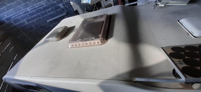

mokra część dachu
Plik ściągnięto 25 raz(y) 218,42 KB

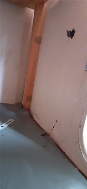

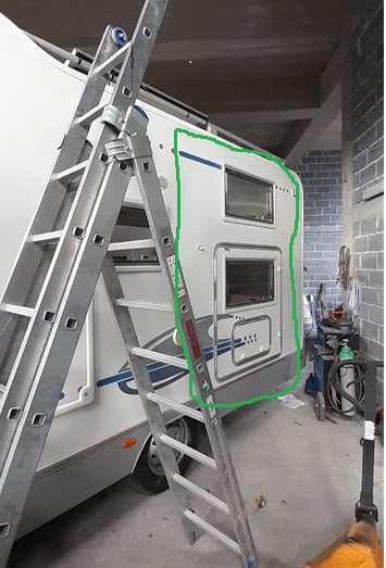

mokra ściana

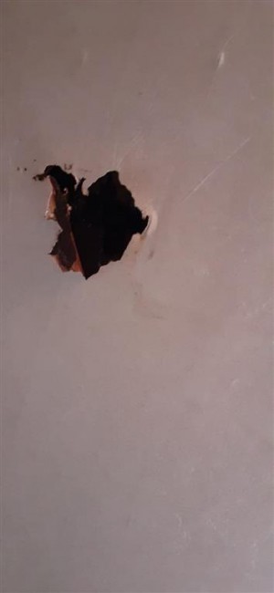

przez dziurę w tapecie widać zgniliznę

mokra ściana od zewnątrz

dach od środka - tapeta i sklejka mokra

Jak zaczniesz to wszystkie ściany wywalisz .Jaka cena tego cudo ?

patrząc na Twoje kreski na zdjęciach to masz do odbudowy jakieś 80 % zabudowy
jeśli byś miał warunki i sam go na nowo zbudował to miało by to sens pod warunkiem zakupu w cenie używanego blaszaka, dając to komuś raczej nie zepnie się to ekonomicznie

Daj sobie spokój. W grę wchodzi całkowita odbudowa części mieszkalnej. Szkoda nerwów i pieniędzy. Poszukaj czegoś w lepszym stanie. Powodzenia :spoko

80% zabudowy to to nie jest - mokre jest ok 1/2 dachu i tylna część lewej ściany. Co do chęci i możliwości to są, ale czasu brak. W poprzednich kamperach wykonywałem, naprawy zabudowy, ale w znacznie mniejszym zakresie i wiem jakie to czasochłonne, dlatego pytałem o rząd wielości szacowanej ceny gdybym miał zlecić taką naprawę.

80% zabudowy to to nie jest - mokre jest ok 1/2 dachu i tylna część lewej ściany.........
skoro sam trochę grzebałeś to powinieneś wiedzieć jak to wygląda w realu, kawałek ściany to praktycznie cała sciana, połowa dachu to zazwyczaj troche wiecej niz połowa, plus okolice od zalanych miejsc
a podłoga ? nie wiesz ile podeszło wilgoci od tych narozników - czy to od podwozia chlapie czy od góry spłynęło
ile bedzie kosztować - za dużo, chyba że bazę dostaniesz za flaszkę i słoik ogórków
