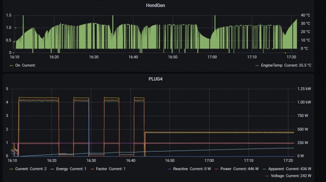

Szczególnie ryzyko związane z temepratura (i potencjalnym pożarem), więc dziś w końcu udało mi się przeprowadzić testy pod obciążeniem.
Czas testu: 1h 10 min
Obciążenie - na początku grzejnik olejowy 1kw - lecz się wyłączał wiec potem tylko halogen 400W
Tryb pracy : normalny - econo off.
Pomiar temperatury silnika , komory wylotu spalin , komory wlotu powietrza.
Rezultaty :
1) Temperatura silnika osiągnęła stabilne 30 C
2) Temperatura komory wlotowej( tam gdzie jest "body" agregatu) praktycznie temp otoczenia - 4-8C

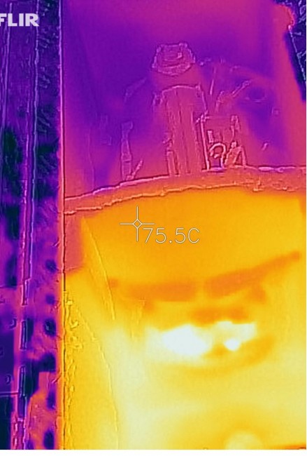

3) Temperatura komory gazów - około 75 C ( mierzone pt1000)
4) obudowa generalnie była zimna - poza pokrywą i w części nad komorą wylotów gazów - tam jak się dotknęło to parzyła
Inne: wentylatorek komputerowy na wylocie "skonał" po 4 min, dałam kolejny i też nie przeżył. Dam jakiś normalny , metalowy - typu "gniotsa nie łamiotsa" by działał do 100C.
Inne2: dwa pozostałe wentylatory , jeden w agregacie drugi nadmuchowy i tak były wystarczające.

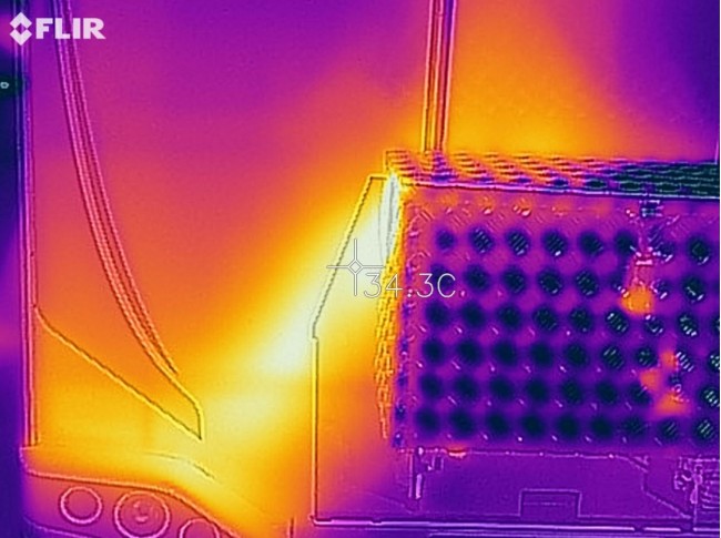

1) wygląda na to że jestem po "bezpiecznej stronie". Ściana kampera była zimna , komora gdzie pracował sam agregat była wręcz zimna

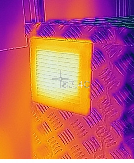

Wylot po godzinie pracy

Wnętrze skrzyni- u góry zimna część (4C) gdzie jest agregat i komora gdzie tłumiony jest hałas spalin 75C
Plik ściągnięto 2 raz(y) 111,51 KB
Nagrzana ściana - UWAGA flir był źle ustawiony - widoczne 34.3C jest niepoprawne - realna wartość to około 15C
Plik ściągnięto 1 raz(y) 130 KB

Temperatura silnika / widać spadki gdy otwierałam klapę. Na końcu wzrost do 40C gdy już agregat(wentylatory) nie działały. Poniżej obciążenie agregatu ->1.1kWgrzejnik i potem Halogen 440W
Plik ściągnięto 5 raz(y) 99,58 KB

Jak sprawa z wentylatorem wyciągowym gorącego powietrza? Zastanawiam się dlaczego w ogóle tej gorącej części nie otworzyć. Z jednej strony ponoć to wylot spalin jest najgłośniejszy ale z drugiej strony nie tlumisz tego za bardzo dając duża kratkę z wentylatorem.
