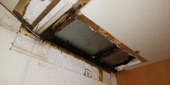

Otworzyłem ścianę sam. Nie jest tak źle jak myślałem wcześniej. Zamoknięte tylko przy narożniku. Jutro odkryję więcej i zobaczę co wymienić.
| Plik ściągnięto 36 raz(y) 75,51 KB |
