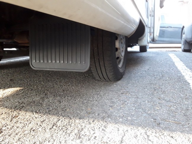

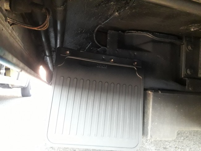

Nie wiem czy ci pomogę.
Założyłem za tylnymi kołami dedykowane, okazało się że są one zbyt pożałowane, ziajały skąpstwem dla ceny no i są bardzo za krótkie, poleciał negatywny komentarz bo absolutnie kawałki dedykowanej gumy nie spełniają swojej roli pod żadnym względem, zamierzam je przedłużyć +10...15cm by wisiały trochę niżej.

Ostatnio zmieniony przez Socale 2020-12-30, 22:03, w całości zmieniany 1 raz
