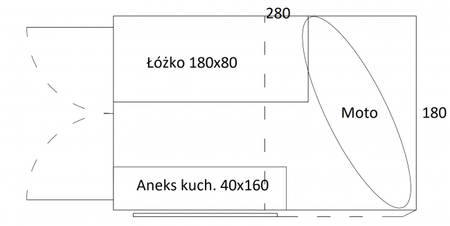

Chciałbym przystosować pakę mojego dostawczaka aby nadawała się na sporadyczne wypady (maksymalnie dwutygodniowe).
To co mnie ogranicza to że ma nadal pełnić swoją pierwotną funkcję czyli przetransportować palete 600kg i DMC równe 3 tony.
Natrafiłem tutaj na kilka podobnych wątków ale skończyły się na planowaniu. Mam nadzieję że mi się uda.
BAZA to PEŻO BOXER L2H1. Czemu? Bo taki mam od 2 lat w firmie i na potrzeby działalności jest idealny. Jest niski, ale ja akurat też.
Celem jest zabranie się z motocyklem w ciekawy rejo. Za dnia jazda na moto, wrócić na wieczór, odpocząć, coś zjeść i do spania.
Jak chce to zrobić?
Idąc po najmniejszej linii oporu będą dwa meble: aneks kuchenny i łóżko.
W aneksie będzie zlew, kawałek blatu, palniki, a w środku zbiorniki 2x30L na czystą i 30 na szarą, może butla gazowa.
Łóżko będzie na wysokości 70cm i lekko nachodziło na przednie koło motocykla. Liczę że w środku zmieszcze odzież, akumulator + elektryke, lodówke turystyczną i może kibelek turystyczny.
Paka nie ma okien i jeszcze się nad nimi waham. Zrobie jedno dachowe 40x40cm i grzybek wentylacyjny z wiatraczkiem 14x14cm.
Ogrzewanie webasto suche.
Toalete i prysznic jeszcze rozważam.
Izolacja to na ścianach 5cm xps, na suficie 3cm xps uzupełnione pianką.
Jeśli chodzi o podłogę to tu proszę o pierwszą porade. Obecnie jest podłoga z płyty 1cm. Gdybym dołozył 2 cm XPS to już będąc w środku musiałbym się lekko zgiąć. Czy jest jakiś materiał o grubości 5mm który by coś tam izolował a zarazem wytrzymał palete 600kg?
