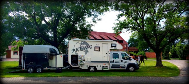

Dzieki za link, właśnie czegoś takiego jak te ducato szukałem , na zdjęciu nie widać ale to postawione jest chyba bezpośrednio na ramę ?
krzlac
Dołączył: 13 Paź 2011
Piwa: 144/6
Skąd: Gowarzewo k/Poznania
Wysłany: 2021-03-11, 12:56
Tu masz kontener na Ducato-brygadówka. EBACAMP to polski producent.
Plik ściągnięto 21 raz(y) 134,33 KB
