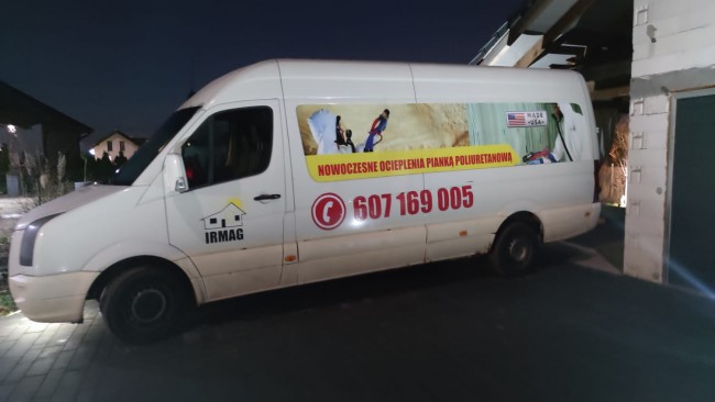

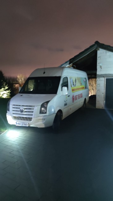

Auto wystawione w Internecie 28.12, miałem 90 km więc lecę i 29.12 nabyłem Craftera.
Pierwsze wrażenie małżonki : eeee może poszukamy innego, ale nie poddaje się. Fakt auto trochę odpychało ponieważ poprzedni właściciel pomalował je barankiem kolor kość słoniowa vel niemiecka taxi, baranek na wszystkim : blacha, plastiki, nadkola :( . Mam nadzieję, że poprzedni nie będzie miał nic przeciwko - auto służyło jako wół roboczy, estetyka na drugim bądź kolejnym miejscu :) ale pan rzeczowy nie koloryzował nie ściemniał.
Ogłoszenie mówiło o poprawkach lakierniczych i drobnych pracach przy silniku.
Szybkie oględziny pod spodem, rudej wydają się małe ilości (w sumie już było trochę ciemno) paka jak to w używanym mocno dostawczaku. No to robimy pierwszą jazdę, odpala ładnie - był zimny i widać, że trochę stał. Ależ chrobocze, skrzypi i piszczy pod maską - widać że nie był szykowany do sprzedaży. Na desce mała choinka :) ale jakoś wierzę w niego i jedziemy testować.
1 wchodzi męsko a 2 trzeba przyp....., craft przyspiesza ok, wyższe biegi paluszkiem, most cichy, turbina działa, skręca, hamuje. Z grobową :) miną wracamy, cena dogadana i jest mamy go.
Od słowa do słowa wspominam już poprzedniemu właścicielowi o planie w stosunku do Crafta i tu niespodzianka roku (wszak pan się tym zajmuje zawodowo - reklama była aktualna) pan odchyla boczek na pace a tu..... boki i dach pryśnięte dobre 5 cm pianą zamknięto komorową - cieszymy się jak dziecko. Wracamy niecałe 100 km wszystko ok (prawie) - po drodze odkryłem świerszcze - silniczki od nagrzewnicy je wydają i raz auto weszło w tryb awaryjny i mrugająca spirala od świec żarowych (wspominał pan) - reset dobry na wszystko, zgasiłem odpaliłem i idzie jak zły.

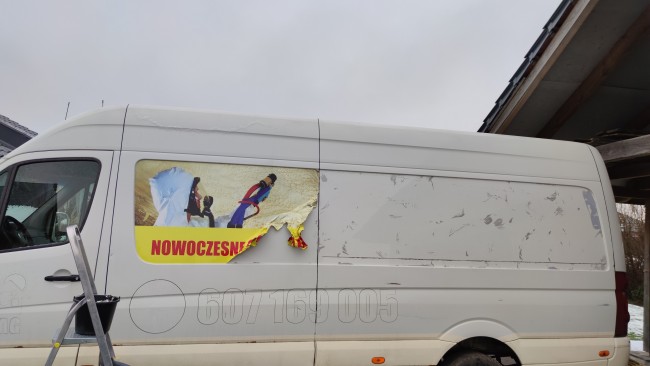

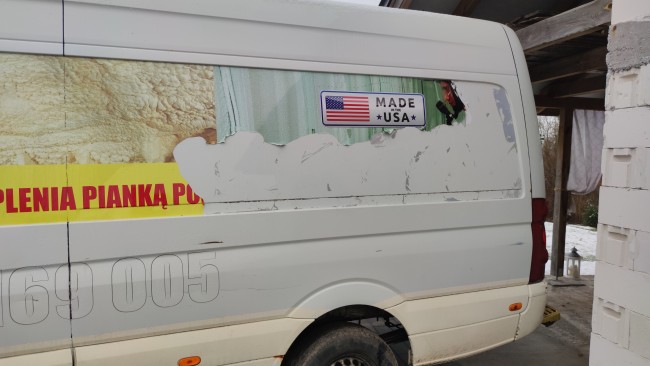

Kolejny dzień to zrywanie naklejek (wezwałem młodzież)
Naklejki schodzą strasznie. Jedna strona dobre 3-4 godziny. Próbowałem magicznych płynów z Castorama na bazie acetonu i efekt b.mizerny więc opalarka w dłoń. Co niefajne, naklejki schodzą z lakierem do podkładu - ultra cienki ten lakier. Klejem się nie przejmuje - będzie cały matowany pod Raptora.

Pio napisał/a:
Lepiej zacznij się przejmować, bo zbankrutujesz na papier ścierny :mrgreen:
Do zmycia tego paskudztwa użyj rozpuszczalnika "Birol"
Lekko smarujesz, czekasz chwilę i ściągasz plastikową szpachelką. (może być kartą kredytową )

Poza rozpuszczalnikami można klej zdjąć gumowym krążkiem, najczęściej nazywanym tofik.

do kleju po foli tylko to
https://archiwum.allegro.pl/oferta/avery-adhesive-remover-0-5l-do-usuwania-kleju-i6875860259.html
pół litra wystarczy na całe auto-wiem bo używam

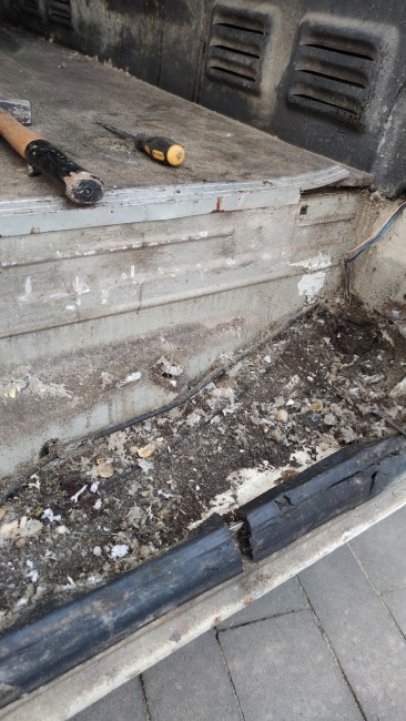

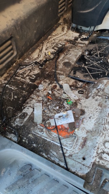

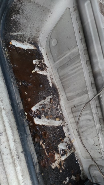

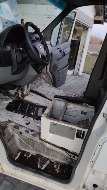

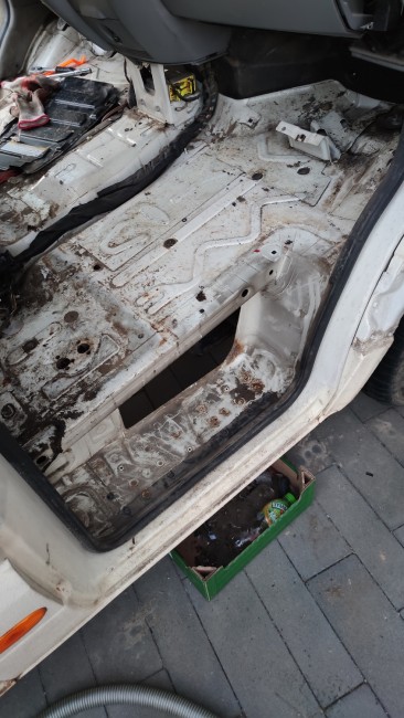

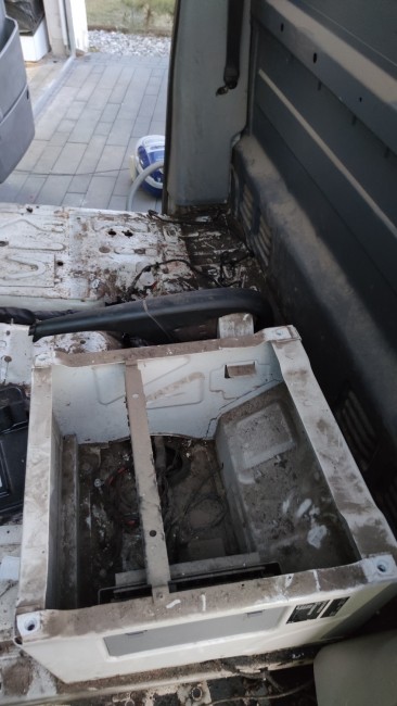

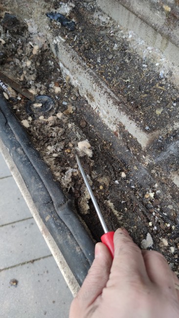

Pogoda się polepszyła więc pierwszy raz od ostatniego postu ruszyłem temat. Właściwie to nic tu z kampera, ale żeby taki był to bazę trzeba doprowadzić do ładu, urwałem się z roboty i mówię od 14 do wieczora wyrwę ścianę, sklejkę ze ścian i środek :) udało się środek, zdjęcia nie wymagają chyba dodatkowego komentarza

Na ostatnim zdjęciu uszczelka bocznych drzwi, jeśli dobrze iwdzę? Miałem uszkodzoną u siebie, ale na słupku. Po każdym deszczu woda się pojawiała na stopniu. Wymieniłem uszczelkę i jest susza. U Ciebie woda będzie pod stopniem się zbierać. Ale powinna odpływać (jak usunuiesz ten gruz :shock: :mrgreen: )

Wysłany: 2021-03-03, 20:05   Progi
Mavv ma rację, przyjrzyj się po oczyszczeniu wszystkim trzem progom i tylnym nadkolom.
Pio
Twój sprzęt: Crafter maxi
Dołączył: 01 Lut 2021
Skąd: Ulim
Wysłany: 2021-03-03, 22:39
Czyli powinien być jeden otwór w każdym progu odplywowy? Prawe drzwi suche, kierowcy jak widzicie jeziorko, a o przesuwnych ciężko coś mówić na to etapie 😁
