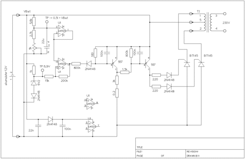

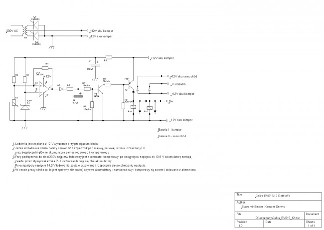

Brak schematów ideowych w znaczny sposób ogranicza możliwość naprawy elektrobloku. Naprawa i owszem jest możliwa ale jej koszt zaczyna być nieatrakcyjny.
Załączam dwa schematy ideowe:
Claira EVS15/12 - to fragment elektrobloku. Schemat kiedyś w akcie desperacji sam zrysowałem, więc uwaga na potencjalne błędy.
Drugi schemat Scheiber jest "pozyskany" z internetu.
Może będą dla kogoś pomocne do reanimacji.
