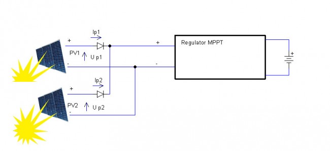

Mamy dwa różne panele i łączymy je wg załączonego schematu:
Panel 1
100Wp
Umpp1=20V
Impp1=5A
Panel 2
130Wp
Umpp2=24V
Impp2=5,4A
Zgodnie z opisem pracownika firmy VICTRON, Pana Boba Hopmana:
https://www.victronenergy...es-or-parallel/
regulator tejże firmy ustawi punkt mocy maksymalnej na:
Umpp=20V
Impp=10,4A
Pytanie:
Czy mamy pewność, że każdy dostępny na rynku regulator MPPT zachowa się w ten sam sposób?
Jeżeli tak to dlaczego?
Jeżeli nie to dlaczego?
Za rozwiązanie tego problemu w ciągu 24 godzin stawiam dwa piwa.
Za rozwiązanie tego problemu w czasie dłuższym stawiam jedno piwo.

Sławek B napisał/a: | Jeżeli "zabawa" jest niewłaściwa to proszę admina o usuniecie tego wątku. |
Takie zabawy są wręcz pożądane, browar za pomysł
A tak moim zdaniem i poza konkursem:
Sławek B napisał/a: | Czy mamy pewność, że każdy dostępny na rynku regulator MPPT zachowa się w ten sam sposób? |
Niestety nie - jak zaczytałem, "producenci stosują nieuczciwe praktyki i zamiast zaawansowanego układu śledzenia mocy otrzymujemy zwykły układ oparty o diody." źródło
Teoretycznie powinny zachować się tak samo.
Jeżeli chodzi o ten konkretny przykład paneli, połączył bym je szeregowo do układu MPPT uzyskując w ten sposób 220W, zamiast 208W przy równoległym połączeniu.
Jedno jest pewne: zamieniłem regulator PWM na MPPT i nawet w pochmurne dni mam ładowanie (szału nie ma, ale jest) przy jednym starym panelu, którego mocy nawet nie znam. Z wiosną jak śniegi odejdą, mam zamiar go wymienić na "sztywniaka" 330W |

Sławek B napisał/a: | Pytanie:
Jeżeli nie to dlaczego? |
Dobry MPPT poradzi sobie u z napięciem panela 30 i 50V. Może być tylko różna sprawność przetwornicy. Ponieważ doktoryzowałem się z tracera to i o takim mogę napisać, że według wykresu jaki jest dostępny w papierach największą sprawność ma w okolicach 30V, ale obsługuje panele do 90V... tyle że różnica sprawności jest na poziomie 2-5% więc zasadniczo niewarta odnotowania.
Przy 100W mamy różnicę na poziomie 2-5W.
