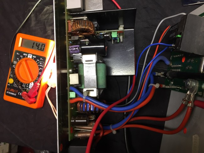

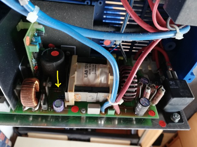

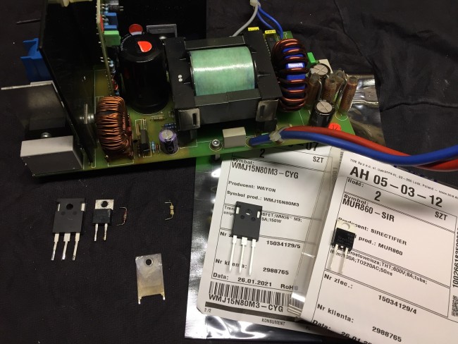

Chciałbym naszemu koledze wyleczyć e-blok, jestem na końcu diagnostyki, mam namierzone półprzewodniki do zakupu ale brakuje mi jednej jedynej informacji.
Oprócz półprzewodników spalił się jeden rezystor, jego parametrów nie da się odczytać a wszechmocny góógl milczy bo sam nie wie.
Może ma ktoś z Kolegów akurat wyjęty swój blok z takim samym zasilaczem jak na foto, strzałka wskazuje ten rezystor, wystarczy zrobić zdjęcie lub odczytać kolory pasków po kolei od dowolnej strony.

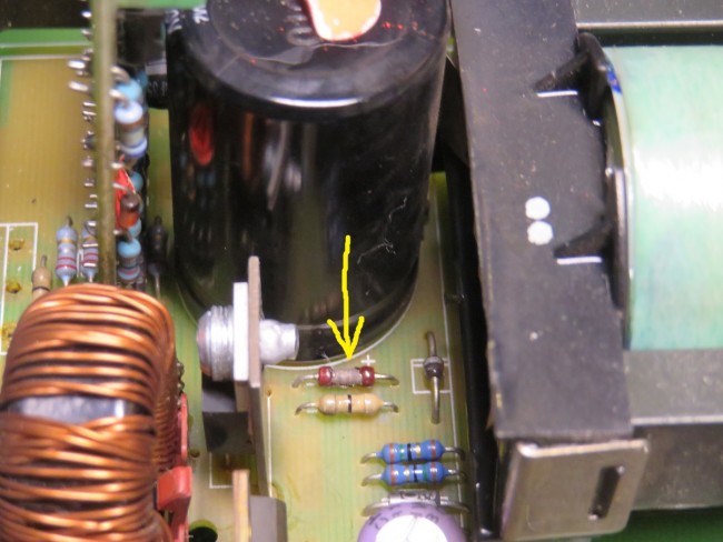

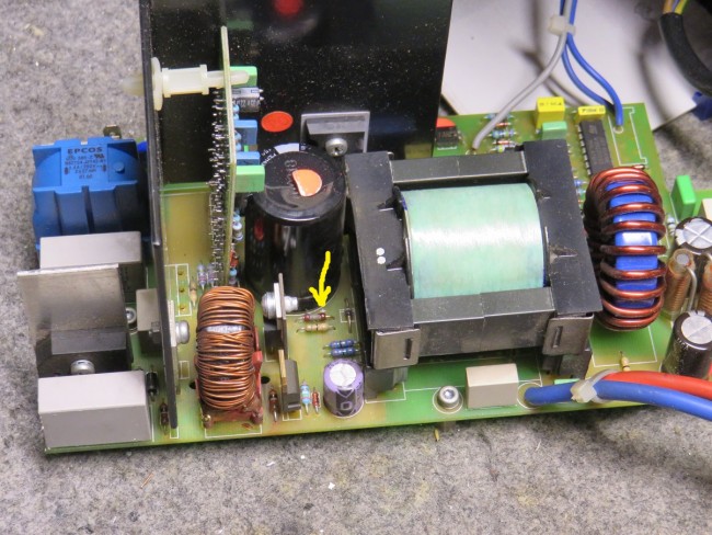

Moi drodzy koledzy.
PRZEŁOM!
Otrzymałem anonimowy link do foto zasilacza i obszaru który mnie interesuje.
Okazuje się że spalony rezystor miał tą samą wartość jak jego sąsiedni, pełnił rolę bezpiecznika lecz został on zastąpiony zamiennikiem podczas poprzedniej naprawy, stąd inna barwa krańcowa/brązowa/ogólna.
Jestem zwolennikiem przywracania stanu fabrycznego więc teraz chyba już odtworzę ku radości kolegi właściciela.
Darczyńcy dziękuję.
Poniżej foto z zacienionej perspektywy lecz widać wyraźnie że sąsiedzi to bliźniaki.

Wysłany: 2021-02-10, 17:47
Udało się, EBL działa.
Jeszcze raz dziękuję anonimowemu koledze za pomoc w zidentyfkowaniu prawidłowego rezystora.
A poniżej foto dla kolegi Marka.
