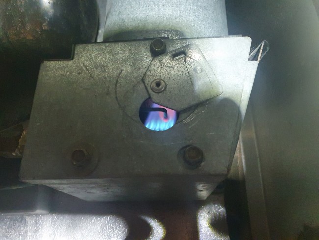

Zdejmij kratkę, odkręć osłonę palnika, odpal lodówkę, zrób foto płomienia i zapodaj je tu.
Płomień! Jego barwa i kształt jest najbardziej istotny a nie to, że się coś tam pali.
Na 12V to inna bajka i do tego też dojdziemy, lecz nie należy łączyć i sprowadzać zjawiska nie chłodzenia do wspólnego mianownika.

Wysłany: 2021-01-27, 08:50
kolejne kroki i mały sukces
a) wymieniłem palnik, wyczyściłem komin (chociaż nie był specjalnie zapchany) i ogień jest dużo większy. Lodówka zaczęła chłodzić na gazie.
pewnie stary palnik był zapchany po tylu latach i pewnie można było go wyczyścić
