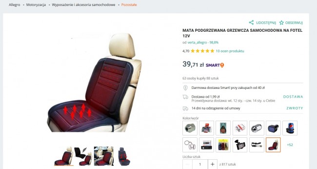

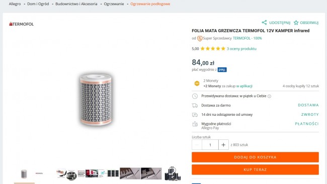

Wybór grzałki pozostawiam Waszej inwencji, podpowiem tylko że można wykorzystać maty grzewcze na siedzenia samochodów zasilane z 12V, czy też maty do ogrzewania podłogowego lub podgrzewania luster łazienkowych - ważne aby były przystosowane do zasilania napięciem 12V. Będziemy też potrzebować jakiegoś termostatu i czujnika napięcia.

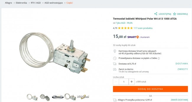

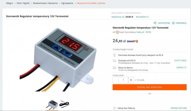

Termostat:
Można wykorzystać zwykły termostat bimetaliczny z ustawioną fabrycznie temperaturą na 0°C, można wykorzystać regulowany bimetaliczny z lodówki, a można elektroniczny z wyświetlaczem. Ważne aby posiadał zarówno styki NO jak i NC, czyli mówiąc po ludzku aby można go było wykorzystać zarówno do sterowania ogrzewaniem jak i chłodzeniem.
Koszt od 3 do 30 złotych.

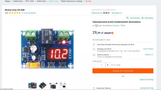

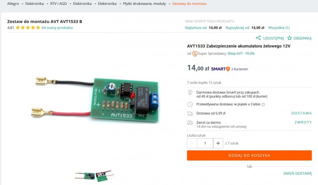

Potrzebne też będzie urządzenie które rozpozna czy mamy uruchomione zewnętrzne źródła energii elektrycznej jak alternator, prostownik czy solar. Wykorzystamy do tego najprostszy i najtańszy układ do ochrony akumulatorów ale koniecznie w wersji z regulowanym napięciem detekcji. Ze względu na oszczędność jakże cennej energii elektrycznej polecam w tym przypadku urządzenie bez wyświetlacza.

Krok 1:
Do styków naładowanego akumulatora LifePo4 podłączamy czujnik napięcia, nazywany w handlu zabezpieczeniem przed rozładowaniem napięcia. Upewniamy się że akumulator jest naładowany a wszystkie źródła energii elektrycznej (alternator, solary, prostownik, energoblok) zostały wyłaczone minimum 30 minut wcześniej. Przy pomocy potencjometrów (instrukcja obsługi konkretnego urządzenia) regulujemy urządzenie w taki sposób aby przy tym napięciu urządzenie nie pracowało, ale po uruchomienia silnika lub po podłączeniu auta do zasilania zewnętrznego i wzroście napięcia w instalacji powyżej napięcia spoczynkowego akumulatora LiFePO4 - urządzenie włączyło się i podało napięcie na styki wyjściowe. Najlepiej byłoby zastosować tu urządzenie wyposażone w dwa potencjometry tak aby ustawić napięcia załączenia na powiedzmy 14,2V a napięcie wyłączenia na 13,8V - Histereza 0,4V zapobiegnie wielokrotnemu włączaniu i wyłączaniu urządzenia nawet przy oszczędnym okablowaniu i dużej mocy grzałki. Oczywiście nie muszę nikomu przypominać o konieczności stosowania bezpiecznika między akumulatorem a naszym wynalazkiem.....

Krok 2:
Do wyjścia naszego detektora podwyższonego napięcia podłączamy czujnik temperatury. Jeśli będzie to urządzenie z wyświetlaczem - powinno się uruchomić dopiero po odpaleniu silnika, podłaczeniu zasilania zewnętrznego lub przy oświetleniu paneli słonecznych. Teraz ustawiamy progi temperatur zgodnie z instrukcją obsługi - wiele urządzeń uniwersalnych ma te procedury dość skomplikowane. Nie zapomnijmy o odpowiednim umieszczeniu naszej sondy - najlepiej byłoby ją umieścić między ogniwami, ale jeśli nie mamy takiej możliwości - przyklejmy ją klejem termoprzewodzącym możliwie daleko od grzałki a możliwie blisko ogniw. Polecam ustawienie akumulatora na miękkiej piance i umieszczenie sondy pomiędzy tymi komponentami.

Świstak napisał/a:
To nie jest do końca dobre rozwiązanie. Powinniśmy oprzeć się na pomiarze prądu ładowania a nie napięciu ładowania.
LiFePo4 trzyma bardzo sztywno napięcie 13,2-13,3V w przedziale 10-90% pojemności. I dopiero powyżej 90% napięcie zaczyna zauważalnie rosnąć. Wówczas też dopiero zadziała wykrywanie ładowania oparte na napięciu.
Po montażu LiFe u siebie robiłem szereg testów, i przy rozładowanym akumulatorze ładowanie prądem rzędu 100A nie robiło na nim większego "wrażenia", napięcie cały czas trzymało się blisko 13,5V mierząc na przyłączach akumulatora.
Dopiero gdy akumulator był niemal do pełna naładowany to napięcie wzrosło zauważalnie. Ale tu mówimy ładowaniu w przedziale 90-100% pojemności.
Mamy niemal 1V który musimy zgubić na przewodzie pomiędzy alternatorem a akumulatorem LiFePo4. Alternator dąży do napięcia c/a 14,2V a LiFePo4 sztywno trzyma 13,3V, da się to stosunkowo łatwo wykorzystać do detekcji ładowania.
Zastosował bym np komparator a sygnał pobrał np. z odcinka przewodu łączącego alternator z zabudową. Spadek napięcia i kierunek prądu będzie łatwy do wyłapania jako wskaźnik.
