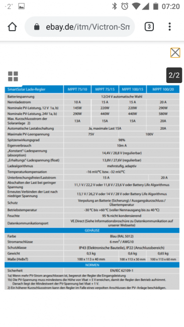

Mam taki projekt. Chcialbym podlaczyc 5 solarow po 90 wat do 5 akumulatorow AGM kazdy po 55AH. 3 akumulatory pod siedzenie kierowcy i dwa pod siedzenie pasazera. Mam juz kupione 2 MPPT solar regler 75volt max/15amper. Chcialbym podlaczyc do jednego solar reglera 15amperowego 2 solary po 90wat i do takiego samego reglera 3. Czyli 2 reglery i 5 solarow.
Obawiam sie ze 3 solary do tego reglera moze byc za duzo...
Akumulatory i reglery juz mam. Solary chcialbym dopiero dokupic ale z racji miejsca na dachu tylko takie pasuja.
Czy to dobra konfiguracja???
Mam jeszcze ewentualnie solar regler PPT 20amper gdyby trzeba bylo 5 solar podlaczyc oddielnie.

2. Nie kupuj 12V solarów jeśli masz MPPT. Lepiej solary dające większe napięcie, a mniejsze natężenie, zepnij je szeregowo, aby mieć wyższe napięcie. W ten sposób możesz zastosować cieńsze kable (niższa waga, łatwiejszy montaż), oraz straty energii będą mniejsze.
3. Nie podpinałbym 3 solarów 90 Watowych do tego kontrolera, przekraczają moc wg specyfikacji. Jak możesz to wymień kontroler na taki który obsługuje więcej amperów.

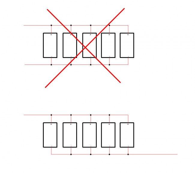

Jeżeli regulatory nie posiadają opcji synchronizacji, a te chyba nie mają ( z naciskiem na "chyba") to połączenie dwóch regulatorów równolegle jest mocno ryzykowne. Chyba, że Victron dopuszcza taką możliwość.
Przy równoległym łączeniu akumulatorów zwróć uwagę na poprawność łączenie. To połączenie jest bardzo często wykonywane niepoprawnie.

Widzialem na youtube mozliwosc podlaczenia dwoch regulatorow solara do jednego banku baterii.
Czyli jednak mozna. Regulator ma max 75Volt,220Wat i 15A.
Zeby tego nie przekroczyc chce polaczyc zestawy solarow tak:
1-solar 90Wat x 3 szeregowo to jakies 60Volt,90Wat,ale chyba tylko 5A???
(moze sie myle,poprawcie mnie....).
2-solar 90Wat x 2 szeregowo to jakies 40Volt ,90Wat 5A?
Czy taka konfiguracja jest dobra?
