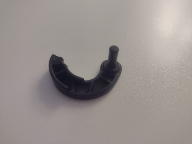

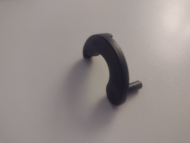

Witajcie, po wykręceniu plastikowej obudowy konsoli środkowej znajdującej się mniej więcej po środku na dole kokpitu w moim Kamperku wypadła w moje ręce taka oto część. Skąd się wzięła i za co odpowiada? Podejrzewam, że ma to coś wspólnego z nadmuchem, bo mam ustawione na grzanie, a powietrze w kabinie nadal zimne jak na dworze. Czy silnik rozgrzany czy nie, nie ma różnicy. Płyn w układzie jest, pompa i pasek sprawny.
Podpowiedzcie proszę, jak się dostać do miejsca skąd ta część jest?

Słaba zagadka :mrgreen: Urwany kawałek zaworu nagrzewnicy. Trzeba wymienić cały zawór.
https://m.intercars.pl/produkty/241512-zawor-nagrzewnicy-triclo-472063

Rzeczywiście to pęknięta część do termozaworu. Bardzo dziękuję Gewehr :-) Cały ten zawór znajduje się nad elektroblokiem. Trzeba wykręcić ten element i stamtąd będzie go dokładnie widać. Jest umocowany na czterech śrubach, klucz 10. Co do wymiany to jest ona o tyle utrudniona, że do dwóch górnych śrub jest bardzo trudny dostęp, plus dookoła jest pełno kabli. No i oczywiście w wężach i zaworze jest płyn, który trzeba spuścić. Próbowałem samymi szczypcami przekręcić urwany element z nadzieją, że się przestawi na grzanie, ale niestety nic z tego :-(
